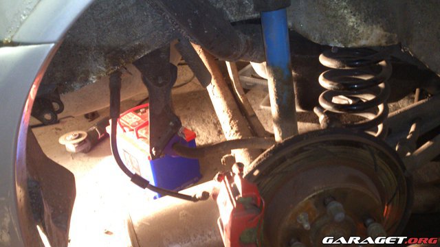

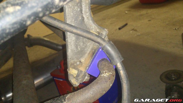

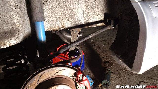

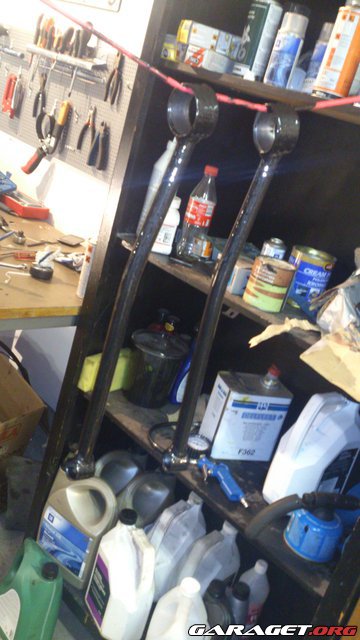

Update!
Fått på powerflexen bak,
https://www1.garaget.org/gallery/images/142/141981/141981-c3d24d2a54002c82b6833721849680f6.jpg
Sneakpeak på insugsrören, hur de kankse kommer att sitta smile
https://www1.garaget.org/gallery/images/142/141981/141981-50c70e2fb2bb51db764491864f03905e.jpg

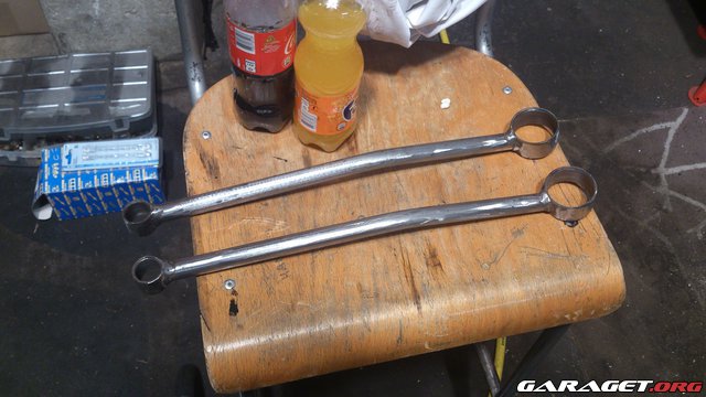

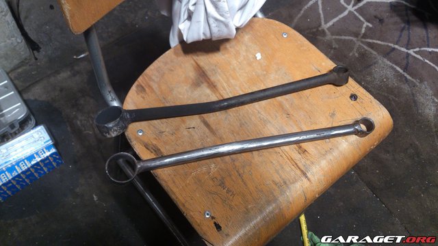

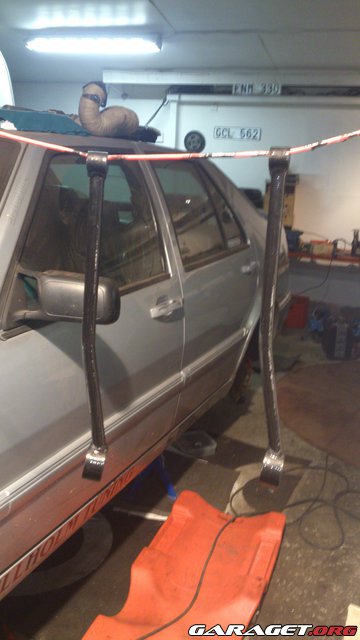

Började ta av "hjälpstaget" för att fräscha upp det med lite lack, och nya powerflex bussningar.
https://www1.garaget.org/gallery/images/142/141981/141981-05b16f3a82ef20fecab0df479a446b99.jpg
Jobba på ,,
https://www1.garaget.org/gallery/images/142/141981/141981-045bed1e284cb183c22a0387e9db8ecb.jpg
Borta,
https://www1.garaget.org/gallery/images/142/141981/141981-128350d2739e202af38134e94216d1f6.jpg
Bränna ut gamla bussningar,
https://www1.garaget.org/gallery/images/142/141981/141981-678fefde10cb9c85cc97618b59f55fd6.jpg
Börja slipa ner,
https://www1.garaget.org/gallery/images/142/141981/141981-ae8948a1b8b0e4ac65895ef4fd6b1489.jpg
Redo för lack,
https://www1.garaget.org/gallery/images/142/141981/141981-4944e236d07e8d5965e5331e6569909a.jpg
Lackade ett lager hittills
https://www1.garaget.org/gallery/images/142/141981/141981-64cb5744d52098787605141bf2dd9fbf.jpg
Senast redigerat av VirreEriksson (17 februari 2013)
1 356 Inlägg
16 februari 2013
#765
Blir inte klok på detta, ska denna bussningen sitta i det stora eller lilla hålet på hjälpstagen?
http://shop.speedparts.se/sv/prod/9000- … 6-418.html
Finns bara powerflex till ett av hålen så får bli en original i andra. Då är de rätt bra att veta vilken av dem som ska sitta var när man ska beställa wink
1 697 Inlägg
16 februari 2013
#766
Ser ju ut att vara den bakre vilket borde bli i lilla ändan. Den främre finns i powerflex till  og900, vet inte om det är samma men bakaxeln ska ju vara vad jag vet nästan identisk med 900:ans så det kanske inte är omöjligt att den passar. http://shop.speedparts.se/sv/prod/99-90 … 6-419.html

Ser bra ut! Blir en jäkla skillnad o byta ut dessa bussningar! smile

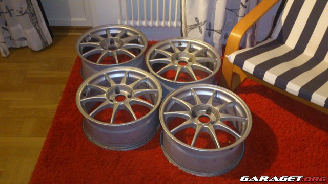

Update!
Lyckades få ordning på pendlarbilen, kontaktspray och bättre jord löste det..

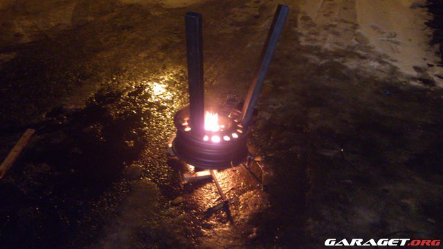

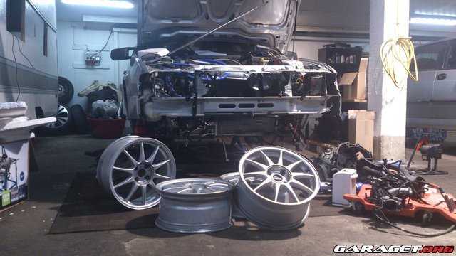

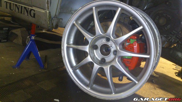

Var idag i Kallinge och hämtade nya fälgar, mums ;D
Blir att renovera upp dem!

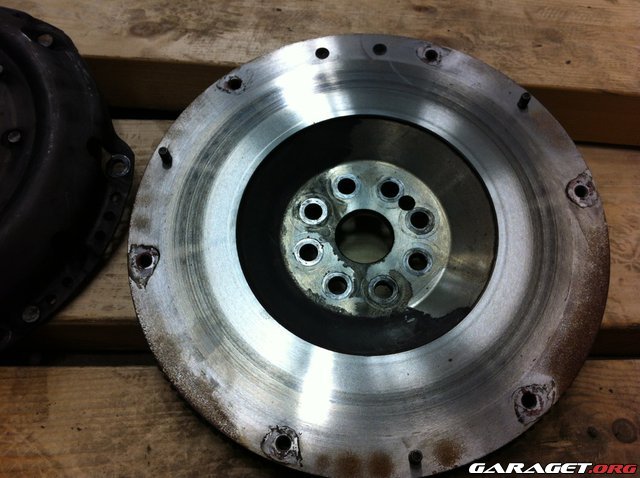

Har klickat hem ett begagnat nysvarvat 240mm svänghjul som kommer i veckan så man kan börja montera lite.
Och även bussningar till hjälpstaget på väg hem.
fälgarna,
https://www1.garaget.org/gallery/images/142/141981/141981-712f6420ba9b9ca1c2547dcf9d58236e.jpg
https://www1.garaget.org/gallery/images/142/141981/141981-4b365f0763f02bfd559e251353f2d703.jpg
https://www1.garaget.org/gallery/images/142/141981/141981-738874ec263adf2b3cbb53be06648cb0.jpg
https://www1.garaget.org/gallery/images/142/141981/141981-8e99ed008f5b751aedfeec0fc92d3259.jpg

svänghjulet som är påväg,
https://www1.garaget.org/gallery/images/142/141981/141981-d78732518da4151a1d7fcb34e3024526.jpg
