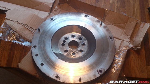

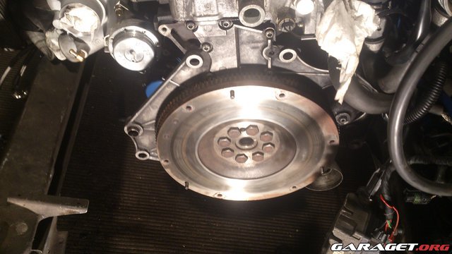

Varit nere hos en polare och pressat bussningarna, samt hämtat och monterat nya svänghjulet!
Låter bilderna tala;

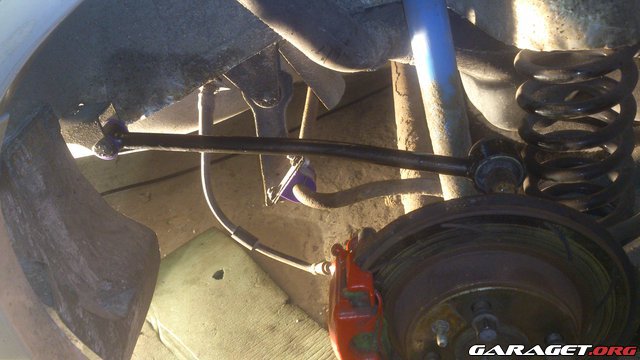

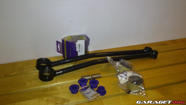

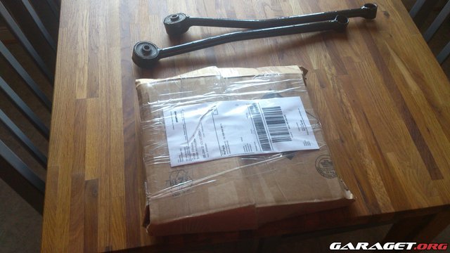

Monterat hjälpstagen med nya bussningar och bultar samt monterat kopplingen.
Hoppas den blev tillräckligt centrerad, fixade till en träpinne som centreringsdon.
Nu hänger växellådan i motorlyften och redo för ett nytt försök att få på den imorgon smile

inte byta koppling på min med^^? men ser ut och bli fint. Är det dem stagen som är till Saab 900 på Speedparts`?
1 356 Inlägg
2 mars 2013
#796
Nja så kul är det inte wink
Nope, de var mindre till og900an , så satt powerflex i ena änden och en ny original i andra.

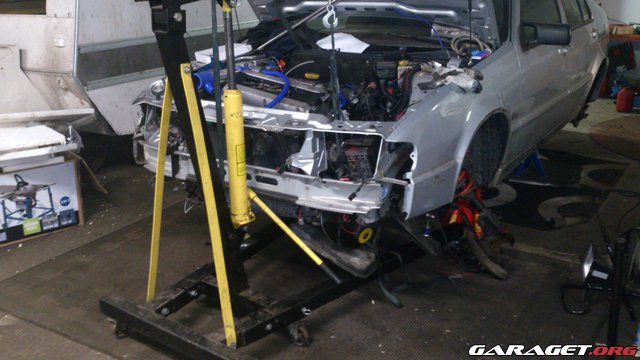

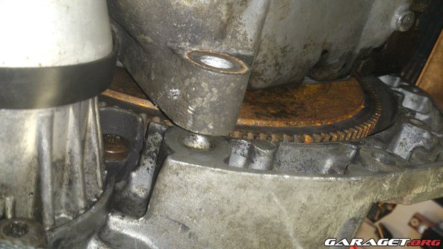

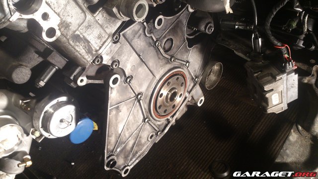

Håller på att sätta upp lådan nu.
Den går i överallt förutom att det blir ett glapp vid "öglan i tråget" på ca 1 cm som innan..
Ligger rätt med styrpinnar osv överallt vad jag kan se. Skitskumt
Har testat centrerat om lamellen flera gånger utan förbättrat resultat.
Hur ska detta lösas? Någon som haft samma problem?

Har du testat o snurra på höger drivaxel o även snurrat på svänghjulet så den hoppar in i inre axeln?
Låter som du inte får in den i inre axeln!
