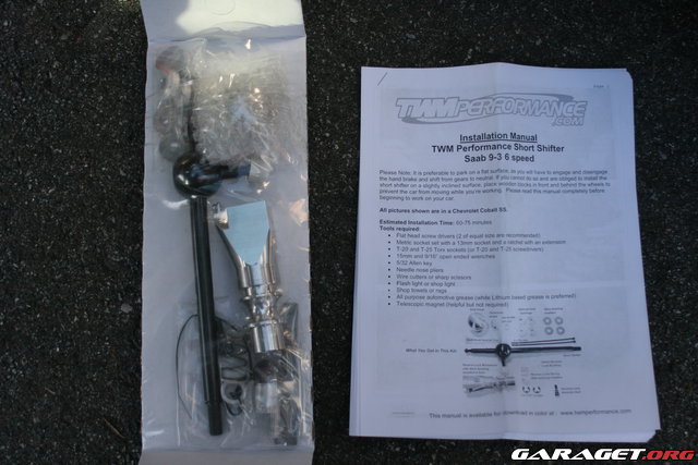

Idag kom paket från TWM Performance!
https://www1.garaget.org/gallery/images/149/148802/148802-57c0a07820b58220349bde032a13c7bc.jpg
Innehållande en Short Shifter! Samt aluminium bussningar till växelspakshållaren!

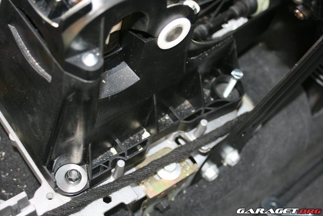

Började med att byta ut de gamla gummi bussningarna mot de nya i aluminium, bolt on!
https://www1.garaget.org/gallery/images/149/148802/148802-27e9872f74452231fed299635c675857.jpg

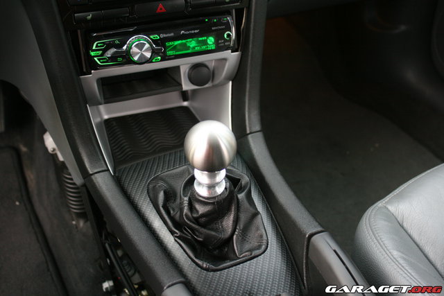

Sen på med ShortShiftern, passa kanon, lite meckit att ställa in den så att den gick fint på alla växlar, men det gick till slut!
https://www1.garaget.org/gallery/images/149/148802/148802-e867e78d4a6516a2f0bbd1706d138b04.jpg
Den känns verkligen gedigen! Väldigt nöjd! Tycker den lyfte hela looken i bilen!

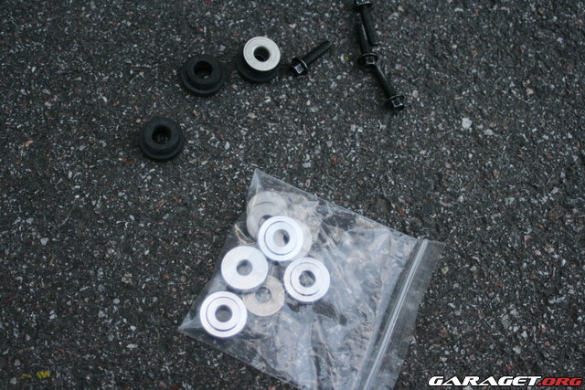

Det finns en sak som alla kan göra själva utan att det behöver kosta nästan nånting, men som ger sktibra resultat!
Om man inte vill slänga ut pengar på nya aluminium bussningar till växelspaken, går det precis lika bra med vanliga brickor och en ny längre m5 50mm bult!
Ta bara bort gummi bussningen, vänd metal biten som sitter i upp och ner samt placera 3 st brickor på höjd under växelspakshållaren. Sätter man en m5 50 mm i det två hålen fram så kommer de att ta i i plåten under vilket är kanon, då det stadgar upp hela konstruktionen som annars tenderar att vicka lite när man växlar till 1, 3, 5.
https://www1.garaget.org/gallery/images/149/148802/148802-551d818d5928cc2d344387fc0519d9a4.jpg
Här är allt som behövs!
https://www1.garaget.org/gallery/images/149/148802/148802-ffb632045a97932da013c9e35574a515.jpg
