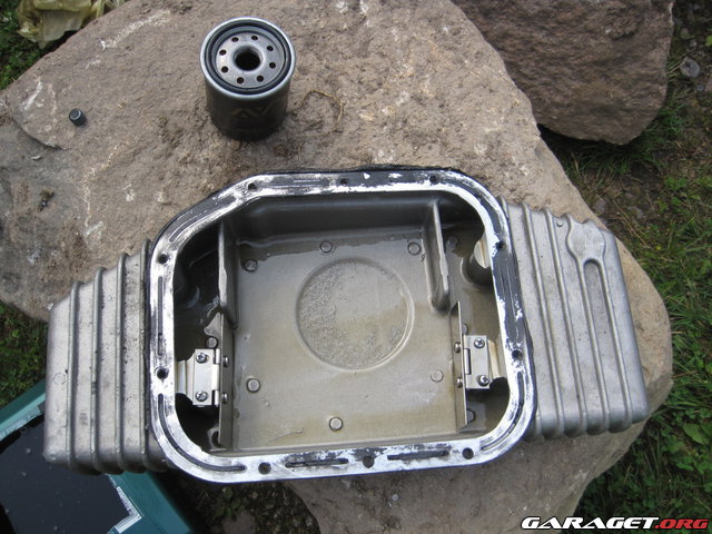

Ursäktar att det inte blev en uppdatering i går som tänkt. Kom lite saker i vägen.
Lite rädd för att det låg mycket roligt i motorn iom att man kört ca 20mil efter raset.. roll
Men skruvade ner tråget och kikade där, hittade några enstaka spån, men inte så farligt mycket som jag trodde.
https://www1.garaget.org/gallery/images/71/70076/70076-5a03c1b1e7de1366d0ff9c2f42a5c615.jpg

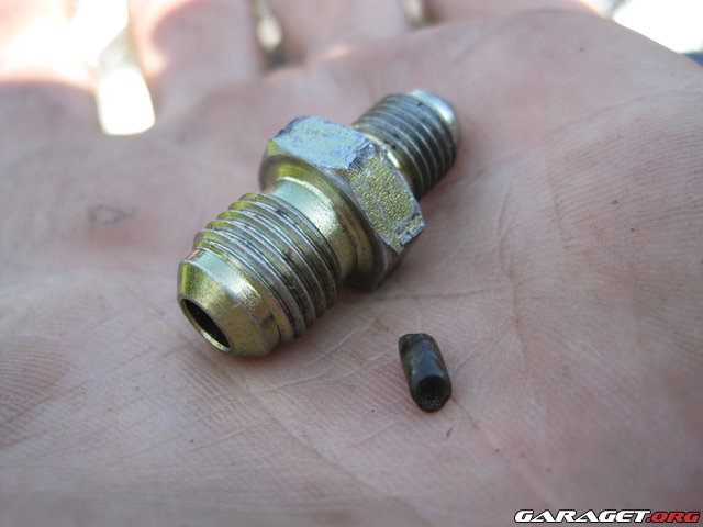

Efter lite letande, funderande så blev man inget klokare varför den hade rasat. Borde ju vara oljetillförsel, men slangar och allt såg bra ut. provade också att köra motorn på starten för att få olja genom slangen till turbon. Det kom inte en droppe hur vi än gjorde..
provade plocka bort slangen. Ingen skillnad. inte en droppe ur nippeln. Då börjar man ju fundera vart i motorn det är tätt.
Plockade loss själva nippeln på blocket och då låg det olja med tryck bakom den märkte jag.
Nippeln var helt tät och jag fick knacka ur den med en liten insexnyckel. Då stöp det ut en liten plastliknande plugg ur den.
Vet inte vad det är och vart det kommer från. men konsistensen är typ som polyester liksom. blir lite vitt när man skrapar på det med nageln. Skumt, men nu hittade man ju i af felet! smile Skönt!!
Denna lilla plugg kan ju förklara varför den S14A turbo som satt på den innan TRS330 turbon också var helt slut.  :wink:

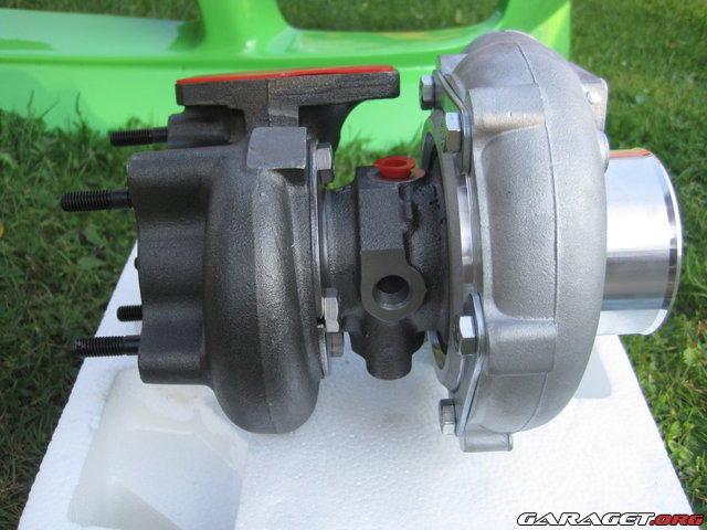

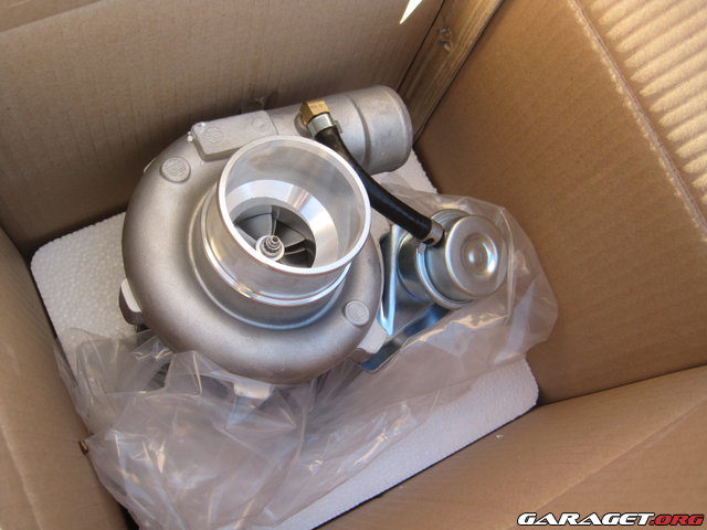

Åkte till J-Spec och fixade en ny turbo. Blev en RS3860 den här gången.
https://www1.garaget.org/gallery/images/71/70076/70076-0db9ef9ece740f8d417d0ff4b75ec0a3.jpg
https://www1.garaget.org/gallery/images/71/70076/70076-6e82623b4d072988cac41d6ea1bfc47b.jpg

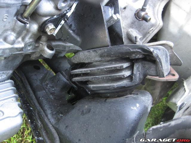

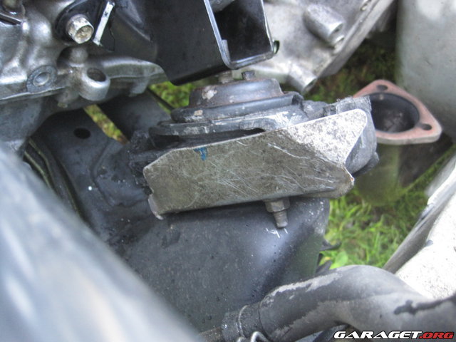

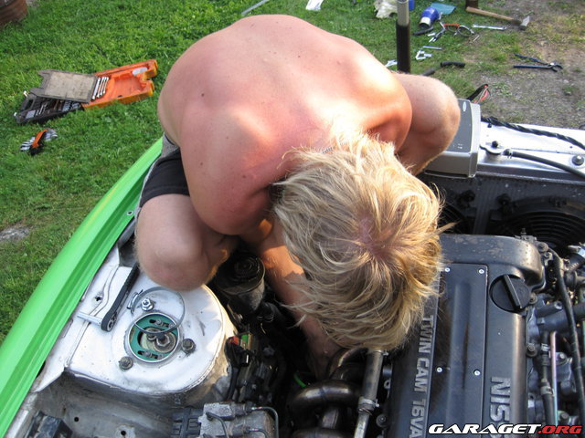

I samband med att jag hade loss allt såg jag att ett motorfäste (det som satt löst tidigare) inte såg ut att sitta rätt.
Och upptäkte när jag to loss det att det satt upp och ner. Så kan det gå när man har lite brottom vid montering..
Då nu kom motorn ner kanske 5mm till på vänster sida vilket i sin tur gjorde att min frontpipe ligger bättre till i förhållande till golvet nu. smile Win-win!! big_smile
https://www1.garaget.org/gallery/images/71/70076/70076-33dcdb10fda8b6676c1250ae30fa91b1.jpg
https://www1.garaget.org/gallery/images/71/70076/70076-89152969702c78a39afa20e6a14686a6.jpg

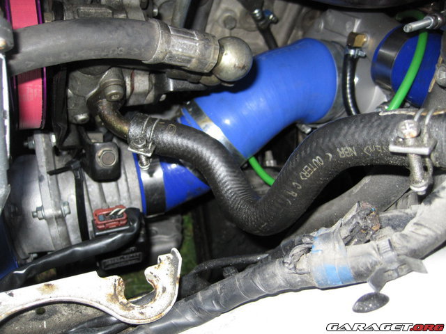

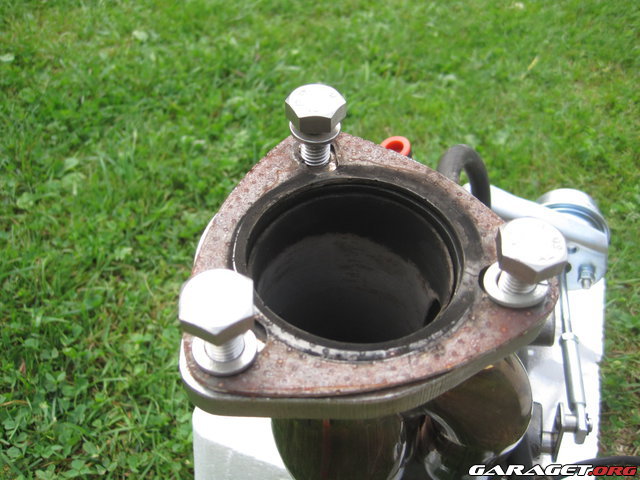

Passade på att byta lite bult i samma veva på downpipen. Nu sitter som sagt frontpipen som den ska. smile
https://www1.garaget.org/gallery/images/71/70076/70076-48576e804ff9b6dcb099b2aa806b8ec4.jpg
Det är inte helt lätt att komma åt ibland när man är kort. Då kan det hjälpa att kliva in till problemet istället. big_smile haha!
Här fick man ju plats rätt bra, och kom åt bra också. smile

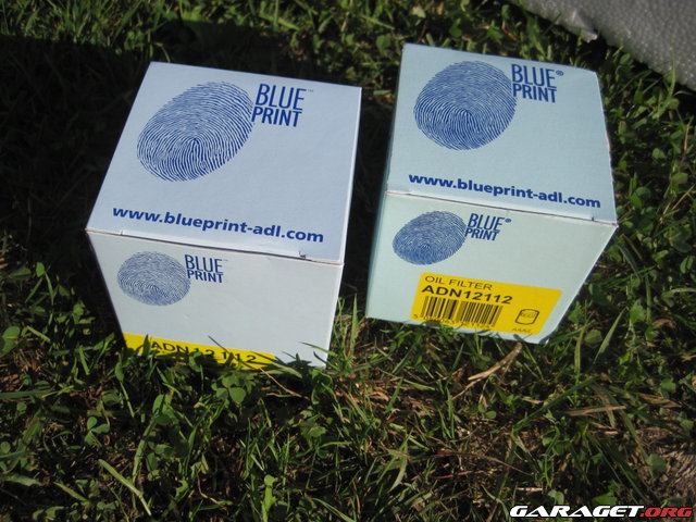

Blev ett par nya filter också för att kunna köra täta oljebyten några mil framöver nu.
Blev några av en enklare variant den här gången från J-Spec.
Senare kommer jag byta tillbaka igen AVS Mag Power filter.

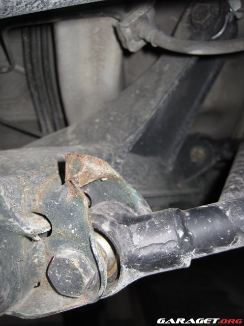

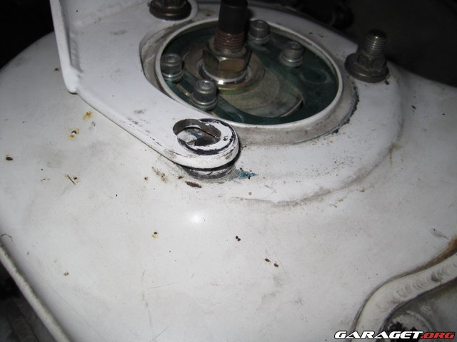

Vid bortmonteringen av fjäderbensstaget fram så hade en mutter skurit och jag drog av en av bultarna på Toppmonteringen.
Det får bli en quest i vinter att hitta ny bult där. smile

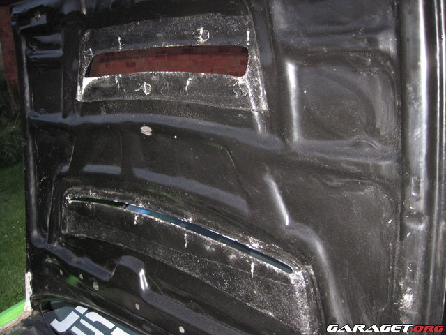

Provade även att ta bort nätet i huven. Kändes lite bättre utan. smile

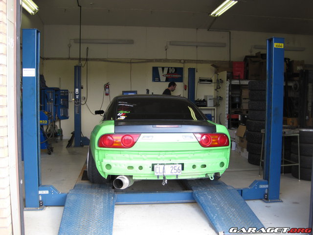

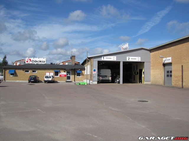

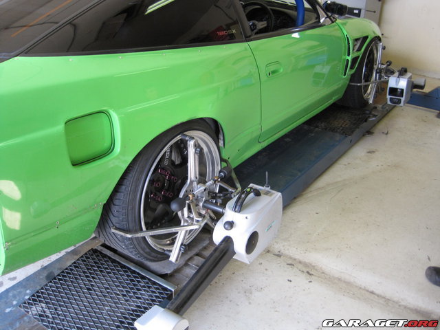

Dags för hjulinställning efter allt skruvande på alla armar. smile
Däckia i Karlstad (fd. Däck Johnny) blev dom som fick detta roliga jobb. wink Stort tack för all hjälp!!!
https://www1.garaget.org/gallery/images/71/70076/70076-5dd752562779d05dc0e7f55e96ffe740.jpg
Var lite osäker om jag skulle komma upp på lyften först. Så för att göra saker och ting lite enklare så tog jag av hela kjolpaketet.
Gick fint då utan problem. smile
https://www1.garaget.org/gallery/images/71/70076/70076-26208957e5243e9807f14c6ead966fa3.jpg
https://www1.garaget.org/gallery/images/71/70076/70076-5c5834e0d787b90a25fab7d305496f42.jpg
https://www1.garaget.org/gallery/images/71/70076/70076-c02a0817912e13c17baa333f101d13f9.jpg

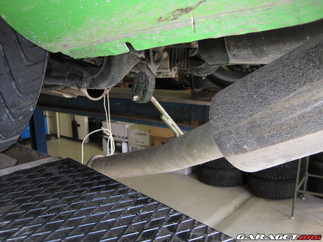

För att få mätarna att kommunicera vid bakvagnen så fick vi hänga ner avgassystemet
https://www1.garaget.org/gallery/images/71/70076/70076-651f1fe1f488a29338b05bed102725af.jpg
Hade visst blivit lite platt här under, men nu går den lite mer fritt iaf mot i början. wink
https://www1.garaget.org/gallery/images/71/70076/70076-5e9379d974e1889a63e5e4a332012db6.jpg
Det är bra att få upp den ibland så man får en titt under. Då hittar man sån här grejer. Får ta och fixa detta i vinter när bakvagnen ska ner.
Iaf så rätade vi upp cambern lite bak och rättade till toe-vinklarna fram och bak. Den stod hel-snett kan ja säga.
Så nu har jag original Toe vinklar, 2grader camber bak och 4grader fram.
https://www1.garaget.org/gallery/images/71/70076/70076-8addab611c4fcece8f06edfa37def667.jpg

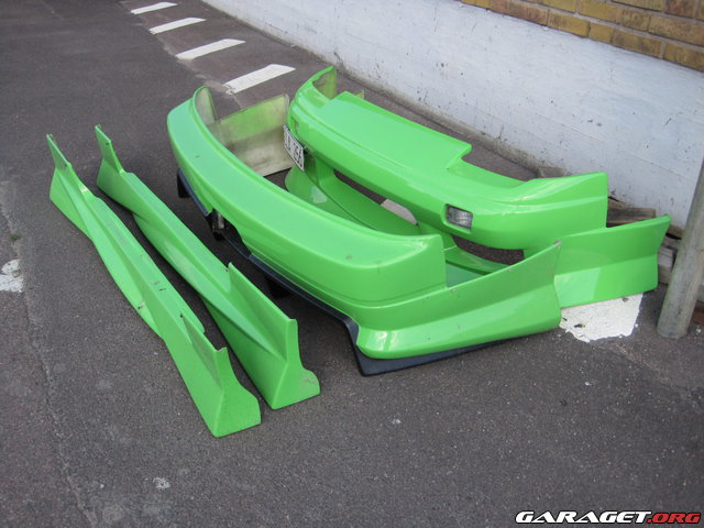

Slutligen blev det en liten sväng förbi J-Spec och hämtade en Vindrutestreamer och en insats till ljudämparen.
https://www1.garaget.org/gallery/images/71/70076/70076-83e3554403e61841416ebced626fb980.jpg
