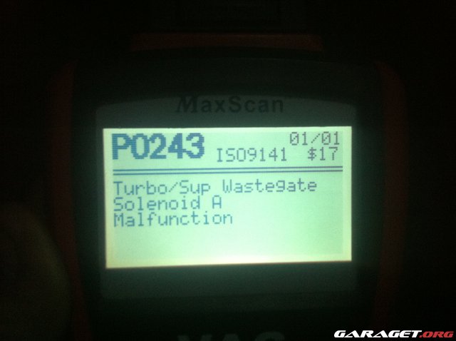

Bjornn: Ska försöka kolla upp dessa, dock är det ju så svårt att se exakt vart det kommer ifrån.
Dock så kollade jag upp felkoden idag som jag fick igår, och det är ju den här som har återkommit några gånger (3-4) under några månader. men jag kan inte förstå vad den betyder har sökt på felkoden men aldrig fått fram något riktigt svar.
Kan det vara magnetventilen som är kass eller vakuum slangar eller är det wastegate eller vad är felet?sad

Jo det bör vara magnetventilen det är fel på, det är ju en typ av solenoid (elektrisk-ventil) och den styr ju wastegaten.
Som tur är så är tätningarna till oljereturröret ifrån turbon inte dyra, de brukar va de vanligaste.

Ja det smidigaste hade vart om jag kunde hitta någon som har en magnetventil över så man kan testa den och se om det blir någon skillnad, fast förresten, vad skulle hända om jag drar ur kontakten till mw?
Du har ingen länk till vart man kan köpa de tätningarna?

Rycker du ur mw så ska bilen gå på grundladd.
Till oljereturen är det en packning å en o-ring köps lättast på bilia eller mekonomen smile

OKej, och om jag rycker ur kontakten och den inte går på grundladd (0,4) , är den sönder då?

Har du  mer eller mindre än 0.4?
Har du mer så har någon varit å skruvat på wastgatestången
Mindre än grundladd har jag aldrig varit med om tyvärr.
Det här kanske kan hjälpa dig.Så här ställer du rätt grund ladd.
ta loss el-kontakten till mv
justera sedan längden på wg-pinnen..
LÄNGRE: mindre laddtryck
KORTARE: mer laddtryck
sätt tillbaka kontakten

jag har inte testat dra ur kontakten än, men tänkte just på hur ser jag skillnad på om den är sönder eller ej? Om Mw  fungerar så ska laddtrycket ligga på 0.4 och om den inte fungerar? hur beteer den sig då när jag drar ur kontakten?

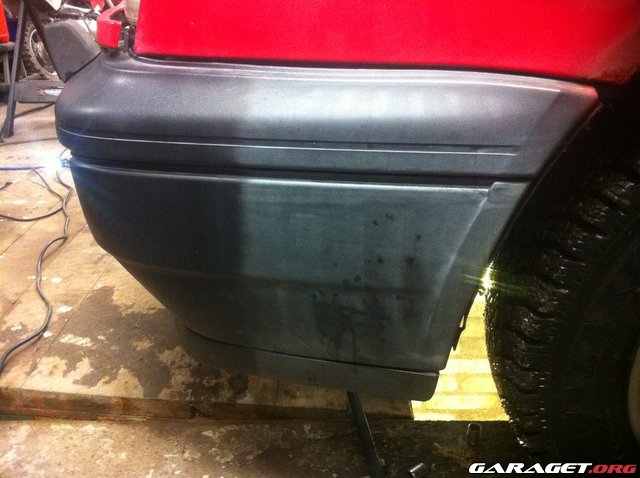

Iallafall så var är/var alla svarta plastdetaljer på sambons golf nästan kritvita hehe så tänkte jag skulle testa att ge mig på att göra dom fina genom att värma med värmepistol och här får ni lite resultat!
Här har ni en bild på efter och före!

idag fick vi avgassystemet och magnetventilen gjort! Det var lite pill med att passa in delarna till avgaset men det blev bra tillslut:) dock ingen bild! men jävlar vad det lät, lite för mycket kanske! ska se om jag kan dämpa dörrar och bagage lite så kanske det blir lite lägre ljudnivå i bilen! Annars har ni några tips?
Sen böt jag även magnetventilen. dock så kunde jag ju självklart inte testa att gasa på ordentligt för det var det allra sjukaste jag vart med om på väglag, kunde varken gasa eller bromsa innan den spann eller gled! Så förhoppningsvis är det lite bättre imorgon så jag kan testa!

ja när jag drog ur kontakten var det ingen skillnad så tänkte jag skulle testa byta den så får vi se:)

Har nu testat bilen ett tag och problemet kvarstår fast lite annorlunda nu, förut så pendlade det ju mellan 0,4-0,7 och när jag precis växlat och sen tryckte plattan i mattan det är då den kom upp till 0,7 men nu efter jag bytt Mv så går det upp mot 1 bar ibland när jag gasar på, såg det första riktiga gaspådraget så drog den upp till 1 då släppte jag av för jag var rädd för riskerna, det kanske hade fortsatt ännu längre. iallafall så var ju antagligen mw sönder då eftersom det blev annorlunda efter jag bytt men att problemet ligger någon annanstans så jag misstänker chippet.
Så då har jag beställt tid hos Autotech på fredag för ett nytt chip! så får vi se om problemet försvinner då och gör det inte det så hjälper dom mig med en felsökning:)

Speciellt när man inte kan hitta vad just den felkoden verkligen betyder heller=/

OKej, men då är det ju mer förståeligt att det bildas kondens vid -15 men nu var det ju plusgrader, samt att jag aldrig haft något sånt här problem innan,
jag tror det har något med den där jäkla skit felkoden som jag inte kan komma på vad det är, för den kommer upp när jag gasar på ordentligt, kör jag vanligt så hoppar den inte fram och när den är där så rycker bilen lite hipp som happ =/

har du försökt att läsa felkoder när du kör? vissa dyker upp då först? ifall du får fram koden så är problemet nästan löst, ifall inte så blir det en hel del värre.
