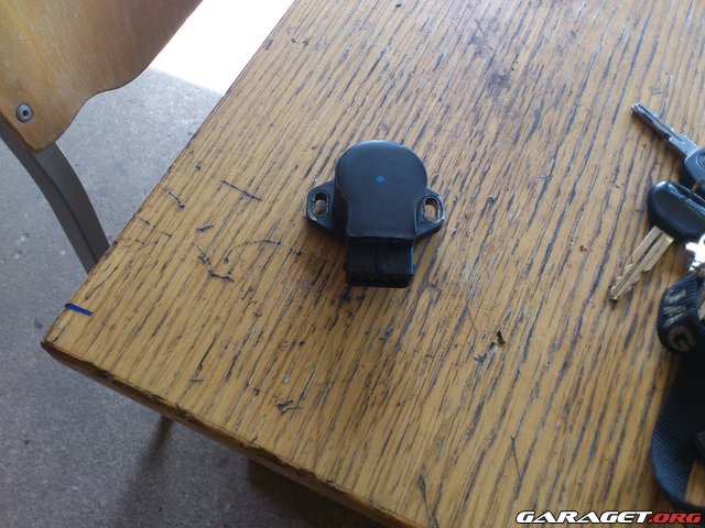

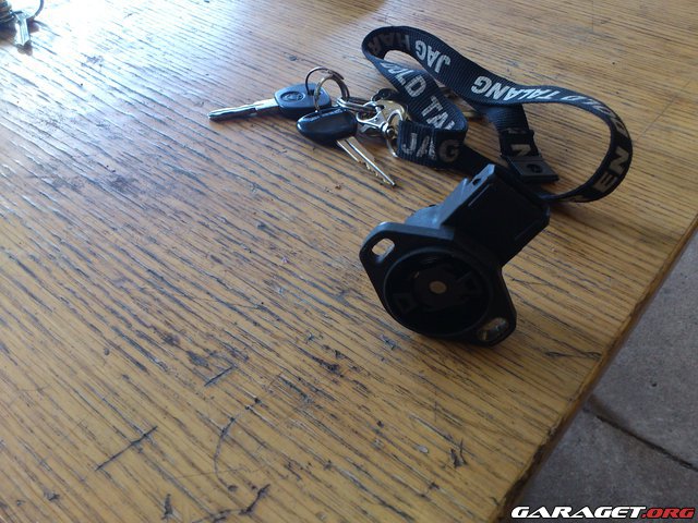

Jag har en fråga  har en galant 2.0 V6 1996 o min går ej på tomgång, när den ä kall o tomgångsmotor är vanligt på galant att den ä paj. Nu är min fråga är detta  ja visar på bild min tomgångsmotor om inte  vad är det
https://www1.garaget.org/gallery/images/101/100162/100162-13fab6b2d1d1cd8d627a3c9af8818623.jpg
https://www1.garaget.org/gallery/images/101/100162/100162-08585fe87e300bfa91522ae95acb360c.jpg
Senast redigerat av rf900 (23 augusti 2011)
3 235 Inlägg
23 augusti 2011
Nej, detta är en spjällägesgivare (den känner av när spjället öppnas, och hur mycket och skickas signal till databoxen).
27 Inlägg
23 augusti 2011
när den är på så går bilen konstigt  när  den ä på kopplad så vill den dö när man åker o går skumt
o  tomgång  går inte när den ä kall
kan då alltså spjällägesgivare göra detta
27 Inlägg
23 augusti 2011
sen finns det olika lägen man kan sätta den på  jag har inte en aning vilket läge som är  rätt hur den ska stå
3 235 Inlägg
23 augusti 2011
Den måste ställas in rätt, annars går motorn illa och motorlampan lyser.
27 Inlägg
23 augusti 2011
fast det gör den inte motorlampan lyser  ej
3 235 Inlägg
23 augusti 2011
Ok, på min Colt lyste motorlampan när spjällegesgivaren hamnade fel, då gick motorn också dåligt.
Det finns inga markeringar på den heller, så man måste ställa in den med rätt verktyg. Eller bara vrida den lite fram och tillbaka tills motorn går bra...
