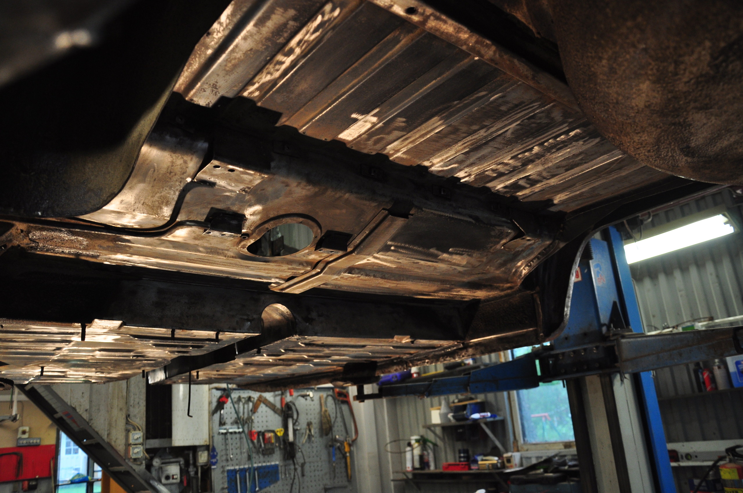

Här är en annan bild på bottenplattan, verkar som original var en tunn mattsvart färg och det blå
är färgryket från när dem körde trösklarna.

Golv och kardantunnel, enbart tvättad med M600 och skotteduk.
http://www.minhembio.com/bilder/hq/?pic_id=393911.jpg

miper skrev:
Här är karossen avlyft och bottenplattan håller på att förberedas för målning.
Inte en rostfläck så långt ögat kan se mer än lite på ytan på ett par ställen smile
http://www.minhembio.com/bilder/hq/?pic_id=393880.jpg
Härligt att se.
Vad har du för planer med framtida skicket?
Orginalskick hoppas jag på?

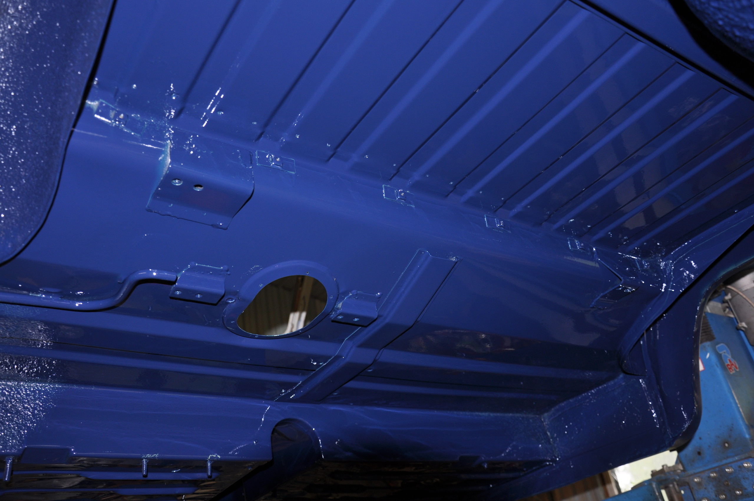

Här har färgen kommit på, slipade 500 faktiskt, överkurs kan tyckas men fint blev det.
http://www.minhembio.com/bilder/hq/?pic_id=391483.jpg

En bild till.
http://www.minhembio.com/bilder/hq/?pic_id=391496.jpg

Mumma.
Du råkar inte ha en färgkod till den färgen?

AirOne skrev:
Mumma.
Det har jag absolut, 31 Midnattsblå.
