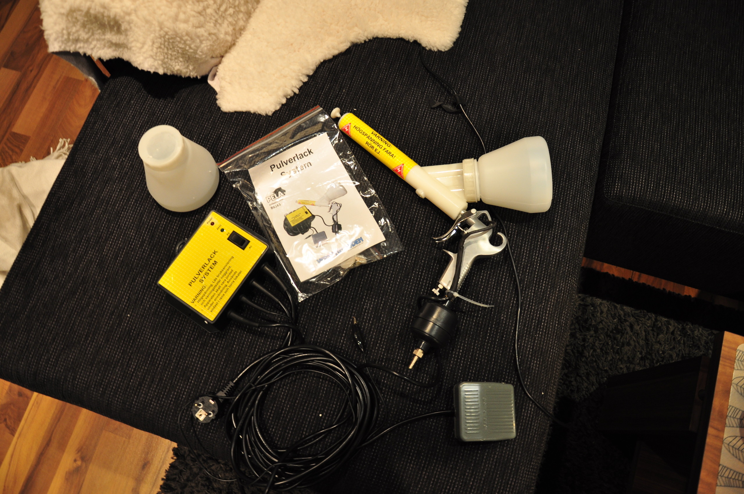

Har köpt utrustning för att kunna pulverlacka hemma, inklusive en ugn. Ska bygga ett skåp med utsug i veckan.
http://www.minhembio.com/bilder/hq/?pic_id=435536.jpg
Det där ser riktigt intressant ut! vad kostar sådan utrustning tro? Hade ju precis som du säger varit perfekt till reflektorer å annat smått.
Pulverpickan kostade 1500:-, ugn kan man hitta på blocket för några hundralappar.

Hur fungerar själva pulverlackeringsprocessen? smile Vet att man måste värma i ugn, men vad händer om man inte gör det? Tänkte du som ändå är ordentligt insatt smile
Alla Volvo Amazoner blev inte Vallåkrabyggen på 80talet, denna fick nöja sig med ett ovanligt färgval och sönderkörning, för att sedan bli bortglömd i nästan 20 år - Kolla HÄR hur bilen får nytt liv!
Varning, jag sparar nästan på allt, och ser möjlighet i 90% av alla bilvrak...
969 Inlägg
11 februari 2013
#963
Enkelt förklarat: Biten som skall lackas ska vara jordad, pulvret strömsätts vilket gör att det dras till jord. Bakning i ugn smälter pulvret och blir stenhårt när det svalnar. Pulvret är mald plast (typ) och utan bakningen kan man blåsa bort pulvret med tryckluft.
