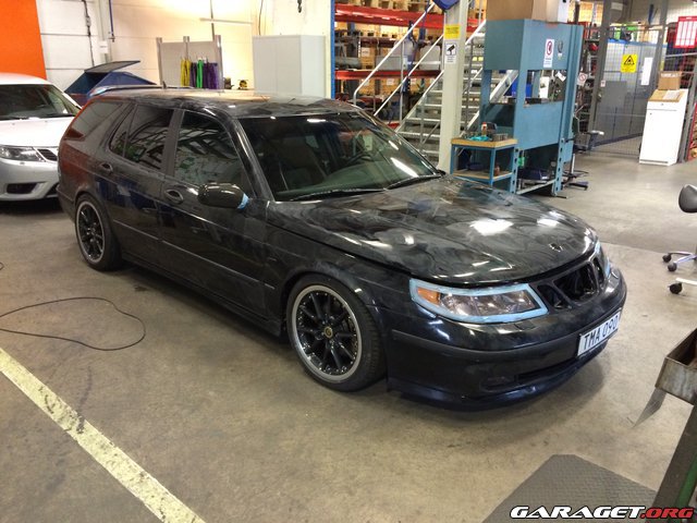

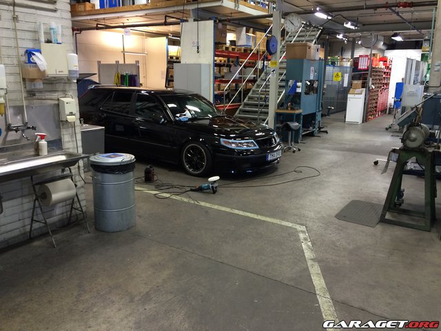

Update:
Orkade aldrig skriva något igår.. Detta har hänt
Tvättade bilen och "lerade" medans den var blöt. Kan verkligen rekomendera det då det gick väldigt mycket snabbare

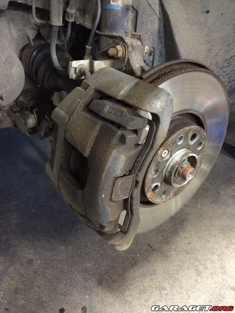

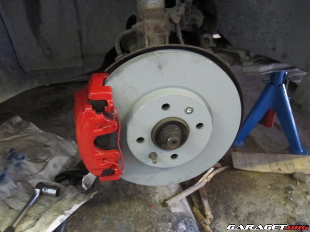

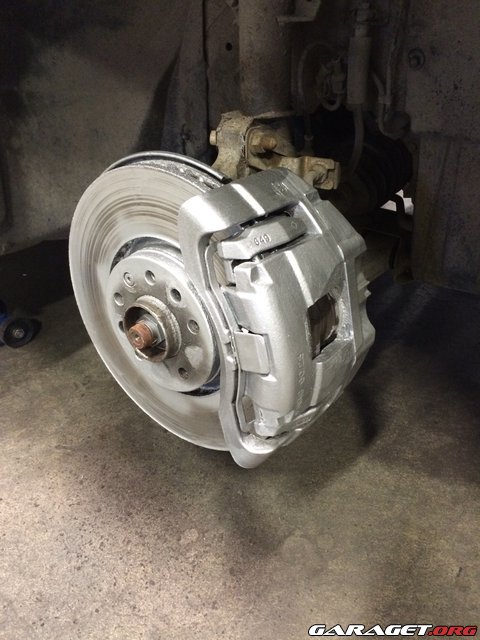

Fläsk oken fram
https://www1.garaget.org/gallery/images/144/143813/143813-a18caac2d19635efd829d2f0823beaaa.jpg

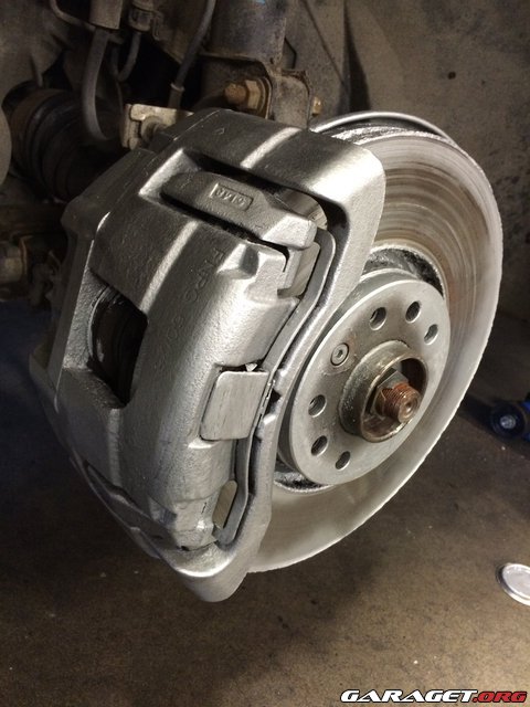

Efter ett lager med biltemas okfärg, den silvriga täckte djävulskt bra
https://www1.garaget.org/gallery/images/144/143813/143813-9d5740dadb06a66bb1e4c4ed61a37f07.jpg
Efter 2 lager på andra sidan
https://www1.garaget.org/gallery/images/144/143813/143813-e98877a17a45d9602d61325ef92e47fd.jpg

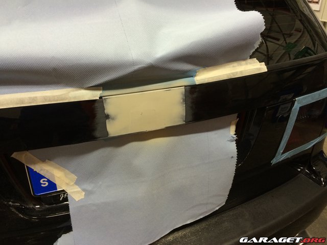

Nya skyltar och hållare fram och bak
https://www1.garaget.org/gallery/images/144/143813/143813-991ab2429b0911f50d903514bf5467ef.jpg

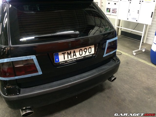

Var gjorde du av europamärket på nummerplåten bak? smile
4 442 Inlägg
4 maj 2015
#2267
Bra att du är uppmärksam där wink
Ville inte ha blåa detaljer på utsidan så jag klippte bort det både fram och bak.

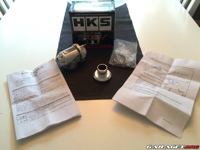

Update:
9-5an
Det har trillat in lite paket
https://www1.garaget.org/gallery/images/144/143813/143813-7415aba0ced100632a6255738056bdad.jpg
https://www1.garaget.org/gallery/images/144/143813/143813-39034e66719982021e53cfad15160d51.jpg

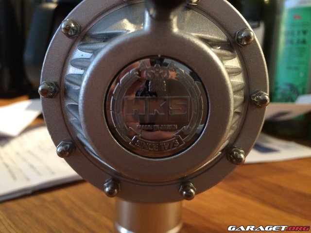

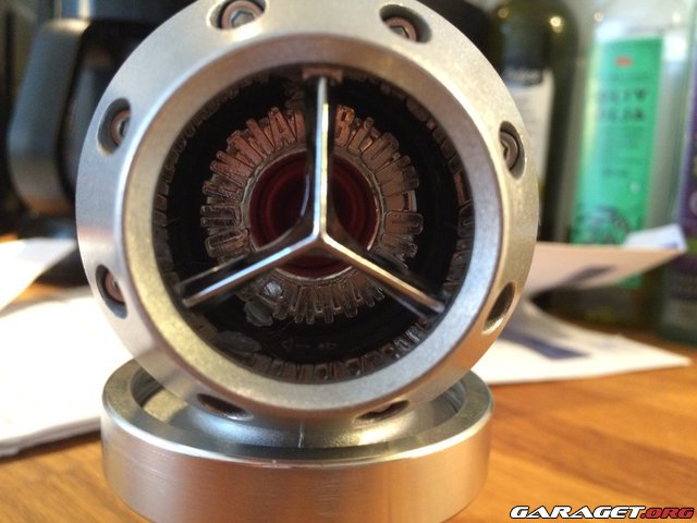

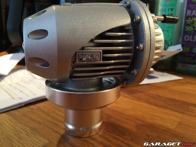

Hks dump (äkta kopia) kör hellre på en bra kopia än något som en svensk sida marknadsför som "hks style" dump.
Förpackning med papper och allt som skall tillhöra
https://www1.garaget.org/gallery/images/144/143813/143813-3f932c38ce56a44b189856cfa6b5f570.jpg
https://www1.garaget.org/gallery/images/144/143813/143813-77d6afbd7dff4ff92025c3d10993e961.jpg
https://www1.garaget.org/gallery/images/144/143813/143813-7d9eccb05c996d5dac632e8f12f601f4.jpg
https://www1.garaget.org/gallery/images/144/143813/143813-e13ea606e3ed6ae204bf809bebdebd9a.jpg

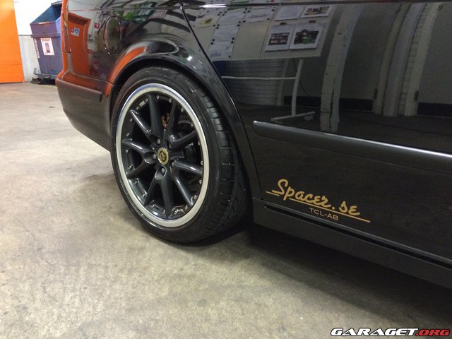

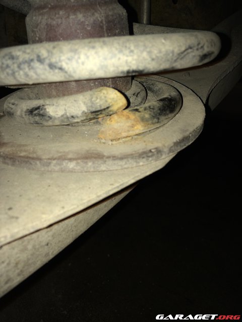

När jag fixade till oken passade jag på att göra en besiktning och hittade detta bak.
https://www1.garaget.org/gallery/images/144/143813/143813-536a36c33c57797dd5b23b43a38520b7.jpg
Som tur var köpte jag bilen av en riktig bilhandlare som bryr sig om sina kunder. Kan varmt rekomendera Calovea Motor i Laxå. Inte den största firman, men riktigt seriösa.
Så nu kommer jag få nya fjädrar och frågan är vad jag ska välja.
Lutar åt en sats vmaxx fjädrar som sänker 40mm fram och 30mm bak. Jag har bara kört h&r sänkfjädrar innan, någon som kan rekommendera något till aeron?

#2273
varför ska du sätta på en fjortis ventil på 9-5an för? tongue ska du flytta LMM?
4 442 Inlägg
5 maj 2015
#2274
Yes det blir lmm flytt wink va ju tvungen att välja en öppen dump och jag gillar ljudet smile

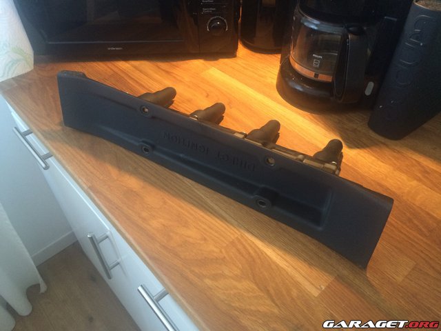

https://www1.garaget.org/gallery/images/144/143813/143813-60832ff3ab2ce5a4890675b5fbd11d18.jpg

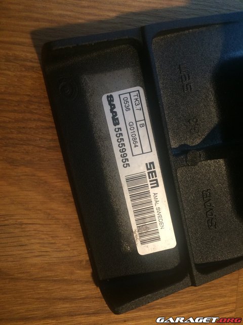

En sjukt fräsch tk
https://www1.garaget.org/gallery/images/144/143813/143813-511837fbd6ee6f9a24356d10a83330fe.jpg
3.7 närmare bestämt, ska bli spännande att se om denna gör någon skillnad.

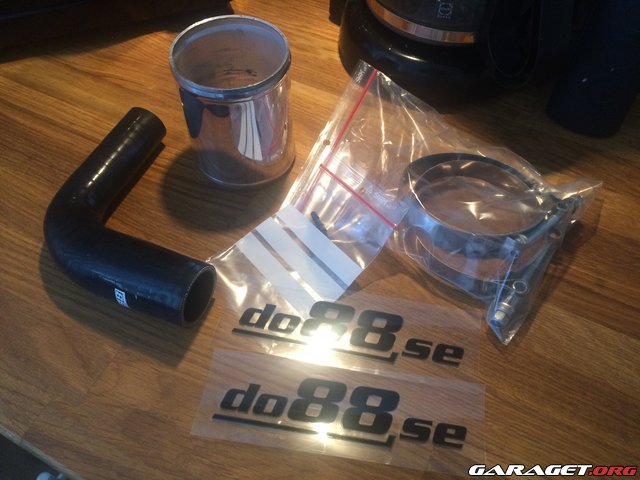

Sen lite godsaker från min sponsor do88.se 👍😉
https://www1.garaget.org/gallery/images/144/143813/143813-09ee776d30366d0e319effa480a79ee9.jpg
Nu har jag allt som behövs för lmm flytt och montering av den öppna dumpen tongue

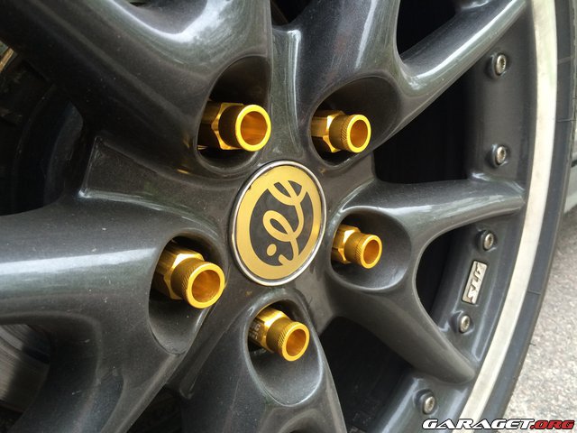

Vart lite pyssel idag...
Tvätt av 9-3an
https://www1.garaget.org/gallery/images/144/143813/143813-0abf6bcfdb9b113a0c546ed3fcd264db.jpg
Dottern assisterade med att slänga på dom nya muttrarna
https://www1.garaget.org/gallery/images/144/143813/143813-7a9574e3ad253c1084614d8094e3643e.jpg

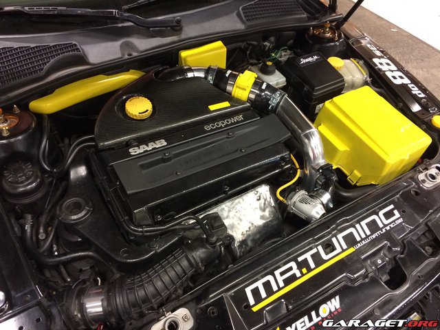

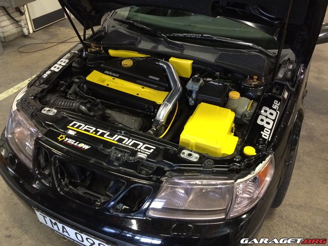

Update:
Mycket hände på hyffsat kort tid idag.

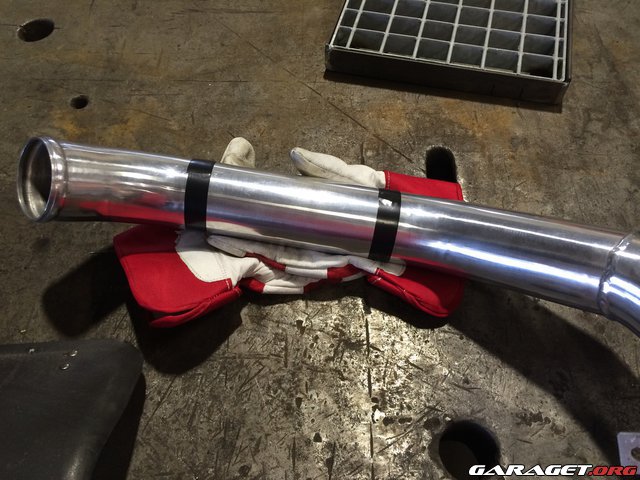

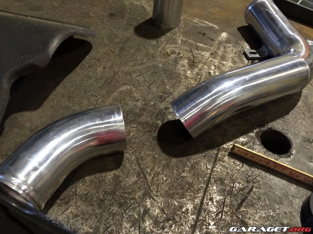

Började med att plocka loss lmm + följa sladden ända in till torpedväggen.
Förstår inte folk som klipper sladdarna och skarvar kontakten till lmm hmm sladden räcker gott och väl wink
https://www1.garaget.org/gallery/images/144/143813/143813-5f1942240e099e41126cb6bb79790560.jpg
Måttade upp för att kapa bort en bit, ca 15cm.
https://www1.garaget.org/gallery/images/144/143813/143813-d657ac79dac0226c816e034133072480.jpg
Point of no return 😀
https://www1.garaget.org/gallery/images/144/143813/143813-fb6206e1ff1adb3acec78ed9ca617d18.jpg

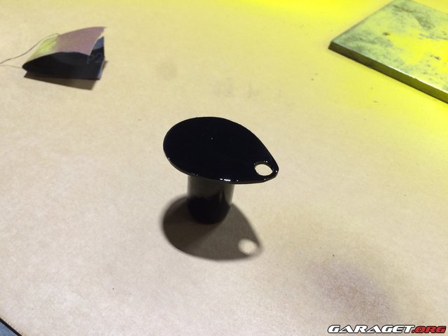

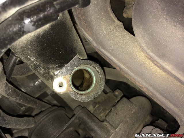

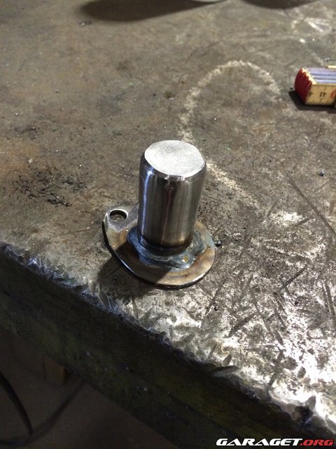

Hålet som blir i sugröret måste ju åtgärdas
https://www1.garaget.org/gallery/images/144/143813/143813-d7b0ce1aca4d3df6affaddffcd860663.jpg
Kapade,slipade,borrade och svetsade lite. Detta blev resultatet
https://www1.garaget.org/gallery/images/144/143813/143813-205d6904b8ed5f067ea99b709403a588.jpg
Lite färg
https://www1.garaget.org/gallery/images/144/143813/143813-666d4c4c97d9252fab490d70005a1472.jpg
Ny tk
https://www1.garaget.org/gallery/images/144/143813/143813-0f4ff4af8dc1b102e3ac2ff5ea3de110.jpg

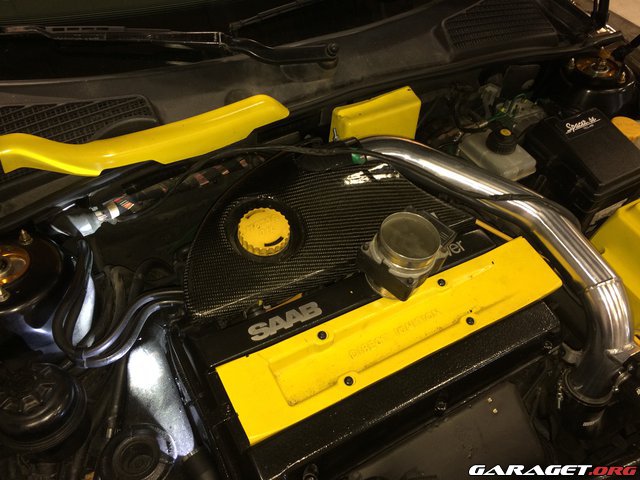

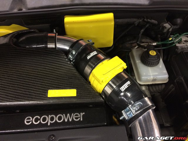

Ersättning för lmm
https://www1.garaget.org/gallery/images/144/143813/143813-bc0ae8539efac18b698969b3544724a8.jpg

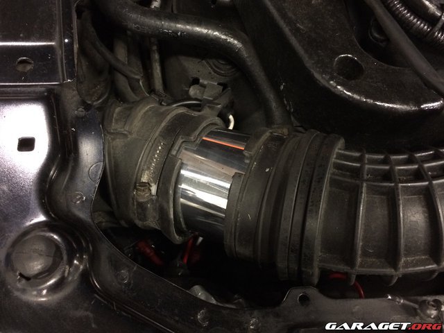

Lite färg på lmm och dit monterad
https://www1.garaget.org/gallery/images/144/143813/143813-8d408f38568d4b38042954b1ba8dc7ce.jpg
Ssqv monterad. Byglade även magnetventilen till dumpventilen 👍
https://www1.garaget.org/gallery/images/144/143813/143813-f960c2af49654a35cc6a6da771b243cb.jpg
Skall högglanspolera värmeskyddet, plockade bort dämpningsmattan som ser allmänt sunkig ut.
Mer kommer i veckan...
1 697 Inlägg
10 maj 2015
#2279
Hmm, finns det inte risk att blåsa av hela röret när det inte sitter kragar på dem? Hade inte det på min 900:a ett tag och blåste av dem titt som tätt, men de slangklämmorna kanske har mycket bättre vid hållning än vanliga.
Ser fint ut annars smile
4 442 Inlägg
10 maj 2015
#2280
Det skall j*vligt mycket till för att allt skall blåsa av, väldigt överdimensionerade klämmor 😀
