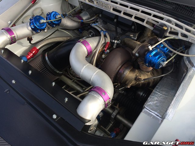

En dag på strippen till ända, tidigare 2år har man blivit riktigt stekt av solen. I år blåste det kallt hela dagen men en del bra repor blev det. Nästan roligast tycker jag det var att PA körde med sin 1000hk 9-3a smile
Några få bilder från dagen
https://www1.garaget.org/gallery/images/144/143813/143813-cc1ac59a72ff683ec573acd9df8989ec.jpg
https://www1.garaget.org/gallery/images/144/143813/143813-cd793c6f4df93ce9dfff061b2a1fd776.jpg
https://www1.garaget.org/gallery/images/144/143813/143813-93a0318ce9a1763a7abd08fd621f7728.jpg
https://www1.garaget.org/gallery/images/144/143813/143813-235b5235dd0c5315687366dbfadc3f0f.jpg
Efter en sån här heldag så är man ju lite småsugen att uppgradera snurran osv smile 400hk hade varit skoj.
