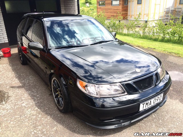

Idag blev det en lite tvätt av 9-3an då den gått genom vägbyggen i veckan hmm
https://www1.garaget.org/gallery/images/144/143813/143813-1f630aefd81dc96c9865182682efb7f5.jpg

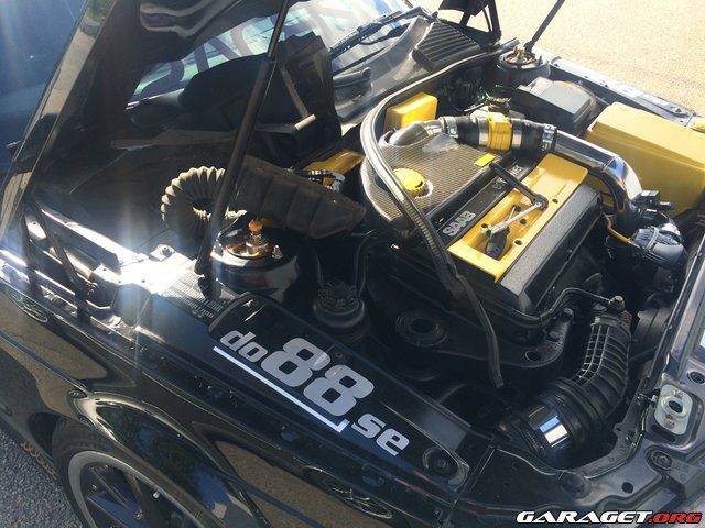

Kanske går att sänka några mm till när man vinklar hjulet lite.
https://www1.garaget.org/gallery/images/144/143813/143813-aab8820ea642c21834bb869a30d72ff0.jpg

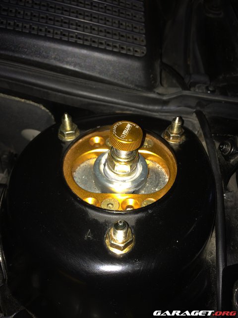

Maxade cambern fram i hopp om att det skulle skrapa lite mindre...
https://www1.garaget.org/gallery/images/144/143813/143813-8d95039ad810cd8cb25c328b172dc51c.jpg
https://www1.garaget.org/gallery/images/144/143813/143813-791792eaf4a9662651d5fee61408a2e1.jpg
... Kan säga att blev motsatt effekt smile så som däcket stog innan så hade det skavt in sig i skärmkanten vilket gjorde att det inte skrapa så mycket. Nu blev det värre, så jag skall nog justera tillbaka lite men inte fullt.

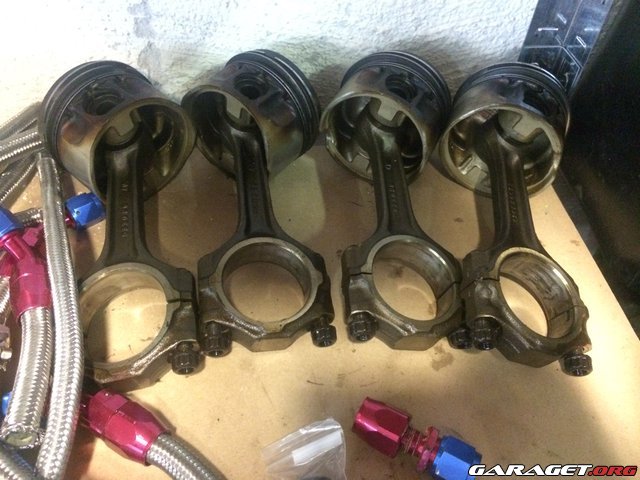

Hämtade även upp mina t5 kolvar, stakar och kammar smile dessa skall få lite kärlek innan dom hoppar i motorn
