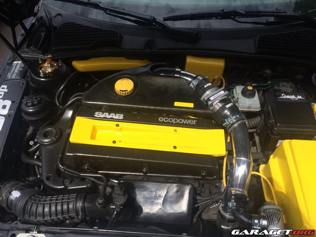

Update:
Har fått en ny justerad mjukvara från nordic, var nere en sväng hos min vapendragare.
På operationsbordet
https://www1.garaget.org/gallery/images/144/143813/143813-73ceab8bffc05ca64696b7568cb83b88.jpg
Och nu går bilen som ett jävla as, får köra försiktigt för det laddar på som fan.
Säkra omkörningar är inga problem big_smile
https://www1.garaget.org/gallery/images/144/143813/143813-f2f114a3815e9cdba8bed84945376965.jpg
https://www1.garaget.org/gallery/images/144/143813/143813-b4d8f03292de0b016c459baff28f38d0.jpg

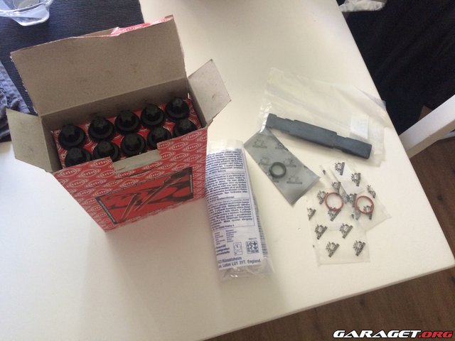

https://www1.garaget.org/gallery/images/144/143813/143813-3337d33d20ad929de945c0c6dca88f44.jpg

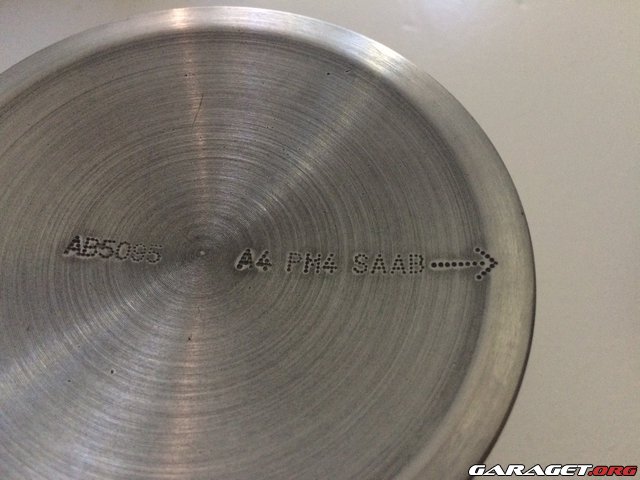

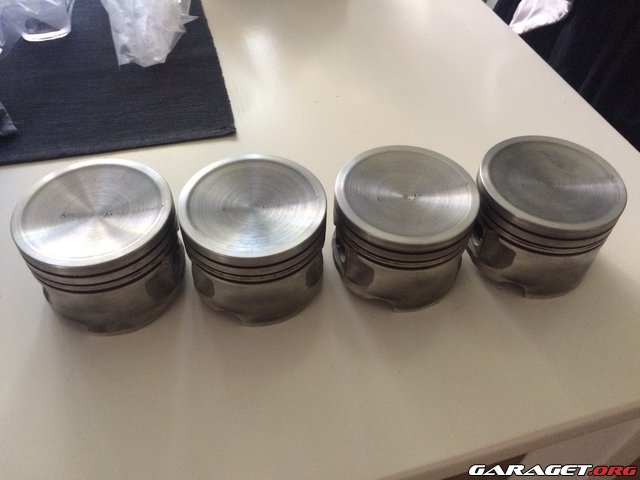

Även fått kolvarna svarvade 1,1mm
https://www1.garaget.org/gallery/images/144/143813/143813-1d40390113d7ae19f16c83e3d3d4edf2.jpg
Riktigt snyggt gjort med bibehållen originalpil wink en rallysaab mek som har hjälpt mig, han visste direkt vad det gällde och sa att spannet man bör ligga inom är ~0,5 - 1,4mm vilket är helt korrekt. Kändes som det var rätt gubbe som gjorde detta.
https://www1.garaget.org/gallery/images/144/143813/143813-4b58797f9174ddc9c50deeb4cc32a3e0.jpg

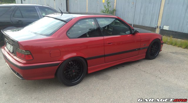

Fick även en tur i Jojje81's bmw 330 kompressor, vilket jävla åk!!!
https://www1.garaget.org/gallery/images/144/143813/143813-784685acfc6ee0373951002284a1a8fa.jpg
https://www1.garaget.org/gallery/images/144/143813/143813-83ac1f5f21f3cae5d04dc4d53b157785.jpg
