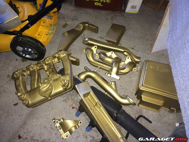

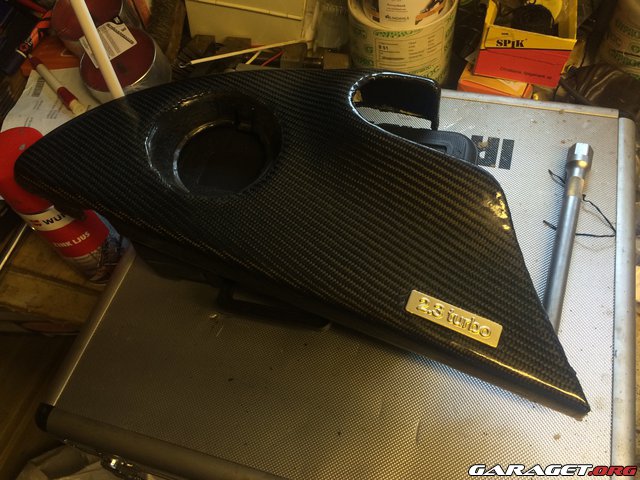

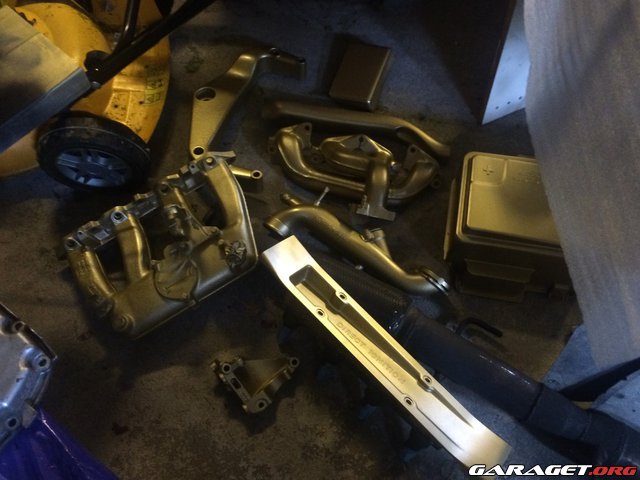

Köpte honingsverktyg och honade cylinderloppen, rengjorde allt ordentligen och monterade kolvar och stakar.
https://www1.garaget.org/gallery/images/144/143813/143813-8771c50deb16f561a90b0fadfeb5e6b0.jpg
Uppfräschad topp
https://www1.garaget.org/gallery/images/144/143813/143813-33d7a1ce0734c15b3992ab71fd0556dd.jpg
Got Gold?
https://www1.garaget.org/gallery/images/144/143813/143813-d0702c515cde52ba3afec1d1601023b1.jpg

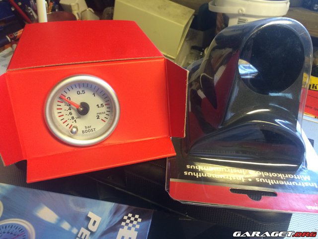

Fick även bli en laddtrycksmätare så man är med på vad som händer och sker.
https://www1.garaget.org/gallery/images/144/143813/143813-5a099a8493ffb4083e98a19850a4b096.jpg
Gjorde enb kompletterade beställning på speedparts som jag åker och hämtar imorgon smile
https://www1.garaget.org/gallery/images/144/143813/143813-6fcea24e8162c05c8d8a8054fdf6f909.jpg

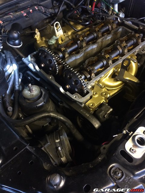

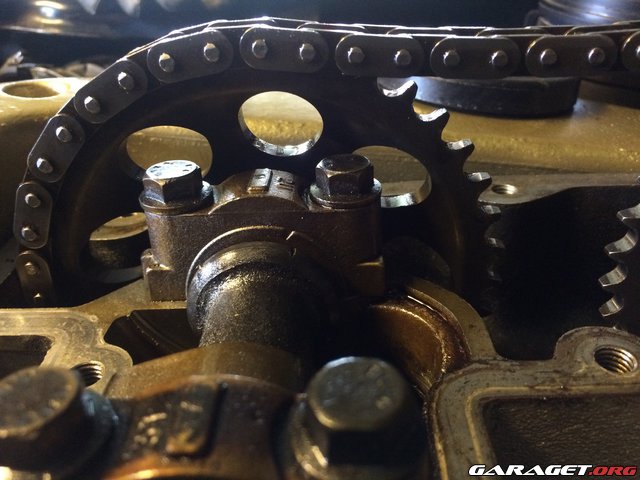

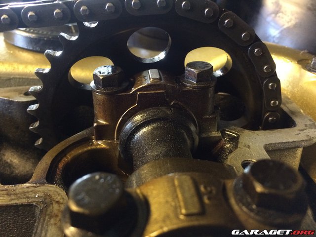

Help needed.
Har bråkat som fan med en avbruten pinnbult i toppen, men det är löst iaf.
Nu har kommit så långt så att jag skulle testa dra runt motorn, kommer typ ett halvt varv sen tar det stopp.
Misstänker att avgaskammen står fel och att ventilerna krokar i varandra.
Avgas
https://www1.garaget.org/gallery/images/144/143813/143813-fa9d311ca1fbe7a185222e27125be583.jpg
Insug
https://www1.garaget.org/gallery/images/144/143813/143813-8d60d888269c22bda0e5aa812078bb5a.jpg
Kom görna med tips, tror dock det bara är att släppa spännaren igen och montera om kedjan med början på avgas igen, may the force be with me 😉

Nolla motorn igen vid vevaxeln.. ta loss dreven och kör om igen..
Börja på avgaskammen igen och med sträckt kedja! Kedjan viker dig nere i motorn utan att du kan se det.. då kan det bli ett par kugg fel.

Dessutom ska kedjan vara sträckt mellan dreven också.. ser att den slak på bilderna

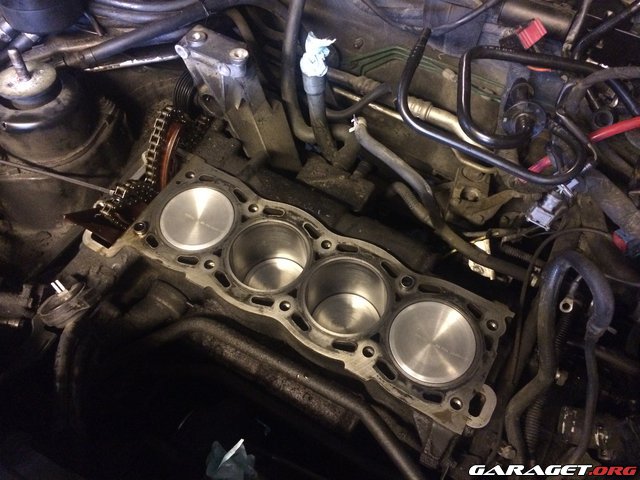

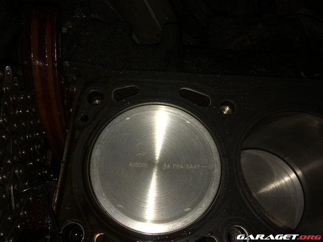

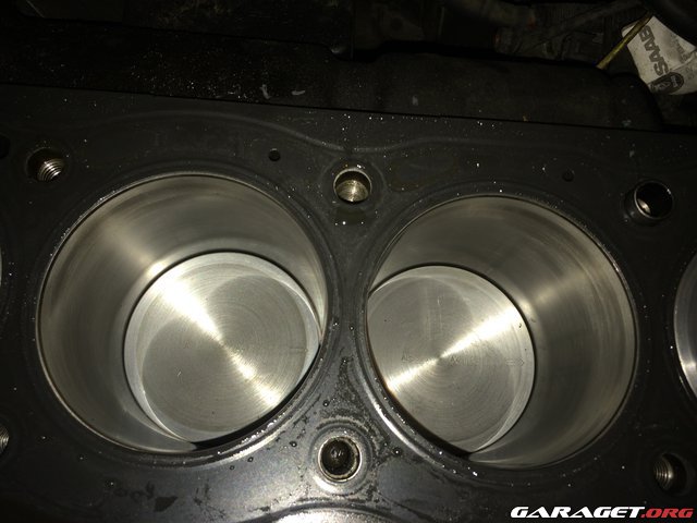

Update:
Har ju kämpat jävel med en avbruten pinnbult i typ 1 timme effektiv tid med raseriutbrott.
När denna var fixad lekte livet igen och ihopmonteringen började ;P
https://www1.garaget.org/gallery/images/144/143813/143813-234c6631ffe84bbfe83b80a02dce72ef.jpg
Allt började hitta till rätt plats, nollade vevaxeln och monterade kamdreven på kamaxlarna som jag inte rört.
Sen när jag skulle dra runt motorn tog det stopp enligt illustrationen smile
https://www1.garaget.org/gallery/images/144/143813/143813-a0eeb754b5d088d0719b2fd3ec637137.jpg
Så jag tog bort spännaren till kedjan och monterade om kamdreven säkert 3 gånger, så det kan jag nu smile
Lik förbanat tar det stopp på samma ställen mad

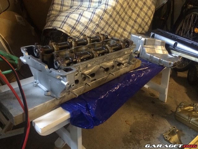

Rev toppen och hittade orsaken till stoppen, 1an
https://www1.garaget.org/gallery/images/144/143813/143813-dc8ad9a1c4cf153d186ba15aa7083df3.jpg
4an
https://www1.garaget.org/gallery/images/144/143813/143813-58f7ca7deeac63e2a7b36718f49650c2.jpg
2an och 3an är det ingen fara med, konstigt nog hmm
https://www1.garaget.org/gallery/images/144/143813/143813-f34c35f16a44415e21f49009e343a940.jpg
Så den stora frågan är vad som orsakar detta? får dåligt svarvade kolvar? fel på kamaxlarna?
Och hur jag löser detta snabbast/bäst? Rent spontant känner jag för att slipa i kolven så ventilerna går fritt, men dom skall väl inte vara öppna när kolven är i toppläge?

ska nog försöka mig på att slipa egna ventilsäten, om jag inte hittar någon här i Vänersborg/Trollhättan som kan svarva med kort varsel.

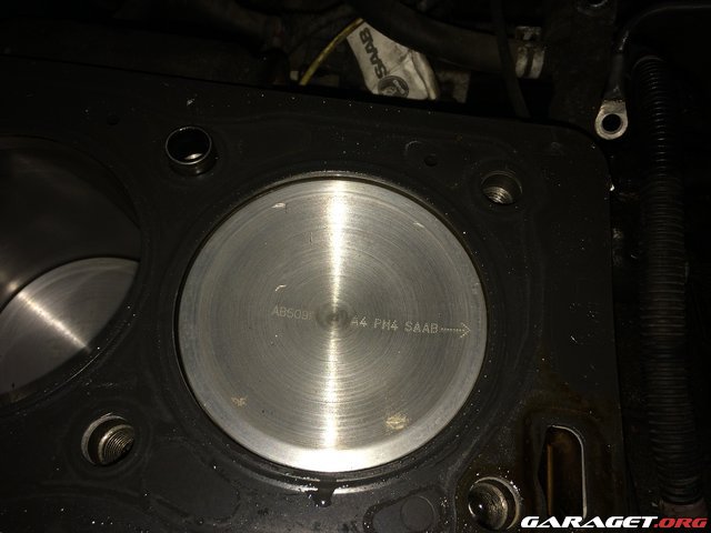

Jag tror att jag tyvärr har tråkiga nyheter till dig.
Ang att ventiler gick i beror nog på nollningen.
Gör som jag sa i telen.. nolla veven när du har dom gula länkarna uppe.. och nolla delvis med kammarna men även med dreven.
Nu till dom tråkiga nyheterna.
Du har kolvarna vända åt fel håll. Pilarna ska peka mot kamkedjan!
Varför? Jo för att alla kolvar har ett urtag i kolvkjolen där munstyckerna till kolvkylningem ska löpa fritt.
Nu har du antagligen varit i dom också.. så bara bort me allt igen.

Är bilderna upp och ner eller har du monterat kolvarna åt fel håll? Pilarna ska vara mot transmissionen, på motorn alltså dvs kedjan.
Har du "wis" förresten? Står mkt bra där
Bra att ni är med på noterna smile Kolvarna ska jag ta och vända det är lugnt.
Dock är jag lite osäker på om jag vågar sätta tillbaka allt utan att göra något åt höjden på kolvarna hmm dock låter ju som att nollningen kan varit lite fel men svårt att tro det.
