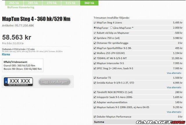

Säger inte att Maptun är bäst eller har rätt, men på deras 360hästars E85 steg så uppgraderar man inte BTR.
https://www1.garaget.org/gallery/images/144/143813/143813-303cf6ae9241bcff104d276500c23bf8.jpg
Hur som helst beställde jag iaf en ny 3 bars BTR som sitter på Biopower bilarna 05-10.

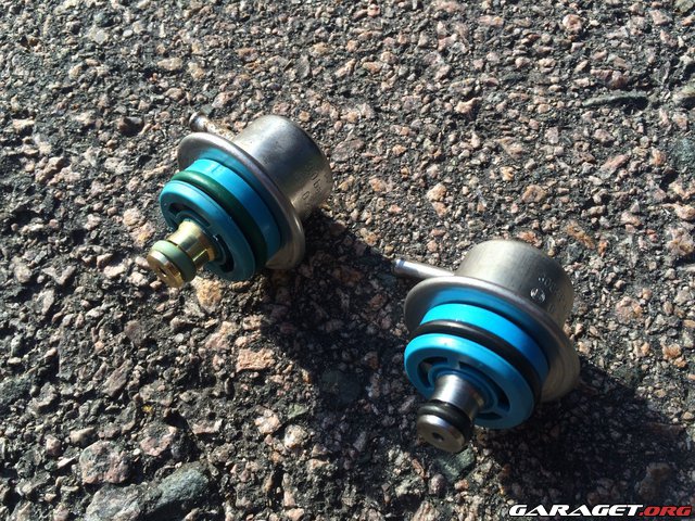

Update:
Då har man bytt till biopower btr, gick väldigt smärtfritt.
Gött när man kan plocka bort en bit av tryckröret.
https://www1.garaget.org/gallery/images/144/143813/143813-bcae6d420e693802da9fa1ab2ae6a987.jpg
Allt som behövs sedan är en t25 torx som håller ihop klämman runt btr'n.
Sen bara dra ut den gamla och i med den nya.
https://www1.garaget.org/gallery/images/144/143813/143813-c30345e84fd0c56d7628354e77ccbd96.jpg

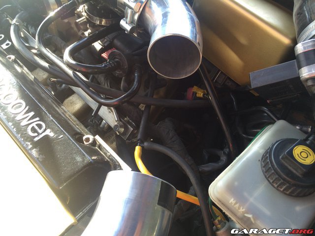

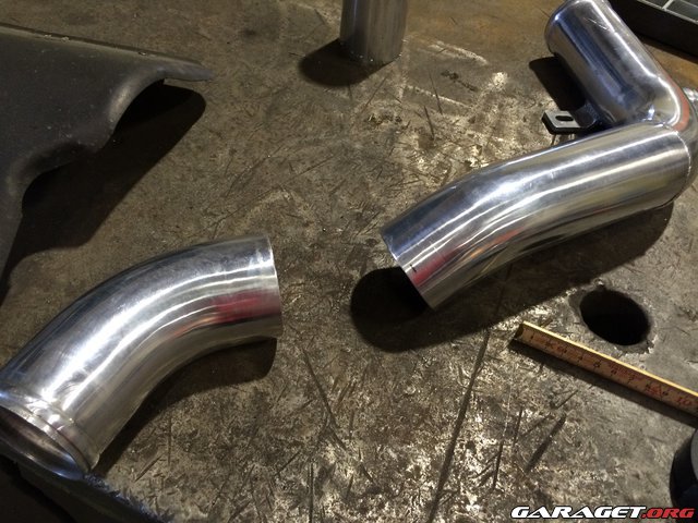

Okej ska inte hålla er längre, men jag är osäker på hur mycket detta felet har påverkat.
Men i ett känsligt styrsystem kan det förmodligen bli väldigt knasigt.
Det hela började när jag gjorde denna "modden" den 10e maj hmm
https://www1.garaget.org/gallery/images/144/143813/143813-dd9d3c7ba9128cbd6abb3878fd3b5de5.jpg
Var i lite uppe i varv när jag beställde ic big pack kittet. Så dom 2st reduceringarna som håller lmm i tryckröret, blev det fel mått på i ändarna mot tryckröret.
https://www1.garaget.org/gallery/images/144/143813/143813-7352bb3e3fad419b92871837ee682f93.jpg
Och för att jag skulle vara säker på att det inte skulle pysa någon tjuvluft så drog jag ett par varv med eltejp så det gjorde tryckröret några mm större utvändigt. Just då kändes det som en smart id'e (det var det inte).
Drog fast alla klämmor riktigt ordentligt och var överlycklig för att jag hade lyckats flytta lmm och kunde köra med öppen dump 👍
Efter denna dagen har bilen inte gått som den ska alls, typ dött när man har kört in sakta på en parkering. Misstänt vid fulllast osv...
Och vet ni vad som hände den 10maj när jag trog åt klämman närmast spjället?
Jo då drog jag så eltejpen pressades över kanten och eftersom den var riktigt tight lindad så gled ca 1cm över kanten och har sedan dess utgjort ett stopp i luftvägen in till motorn.
