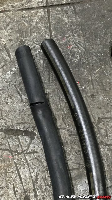

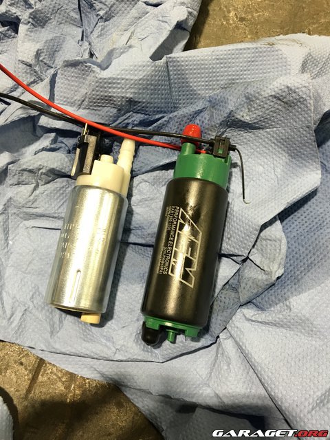

Update:
Har varit uppe och skruvat lite på morgonen, dags för uppgradering till aem 320lph pumpen som tål:
Bensin,Etanol & Metanol smile hade varit coolt med en metanol mapp också smile

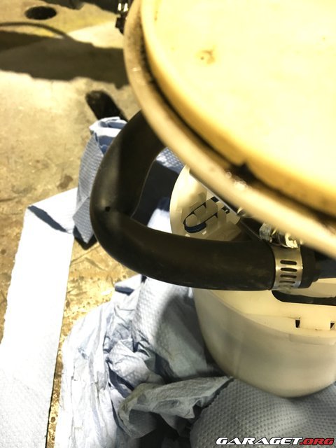

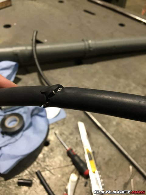

Bilen har gått konstigt senaste veckan, varit knepig i starten och inte velat ha full gas.
Här är anledningen hmm
https://www1.garaget.org/gallery/images/144/143813/143813-cb1f3894799798c9ab001ab637c00cf1.jpg
Ett varningens finger till biltemas bränsleslang!!! Köp inte den.
https://www1.garaget.org/gallery/images/144/143813/143813-36cda95afe8cd37f24c0c48ef653665b.jpg
Byttes ut mot en riktig armerad bränsleslng som tål x antal bar.

Oem vs AEM tongue
https://www1.garaget.org/gallery/images/144/143813/143813-a9d2ff503ea3de57567108152b37db21.jpg

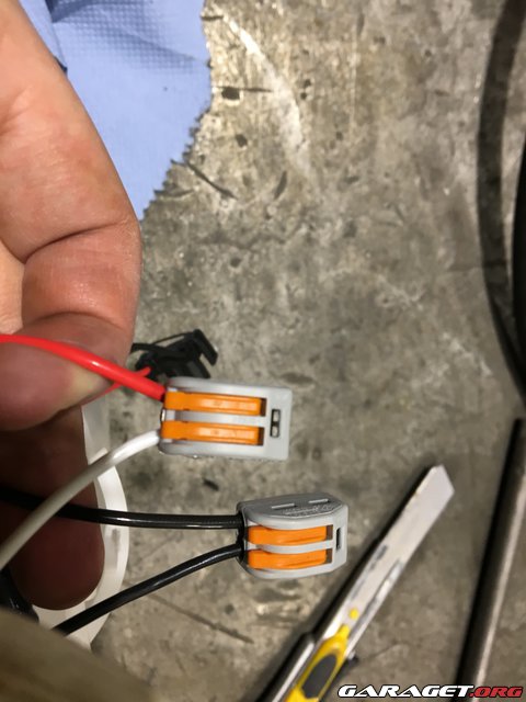

Skarvade ihop armaturen med pumpen, t.o.m jag lyckas med elen när man har sånahär finesser
https://www1.garaget.org/gallery/images/144/143813/143813-1e4addb7e2c577b0d16b826a569d07f3.jpg

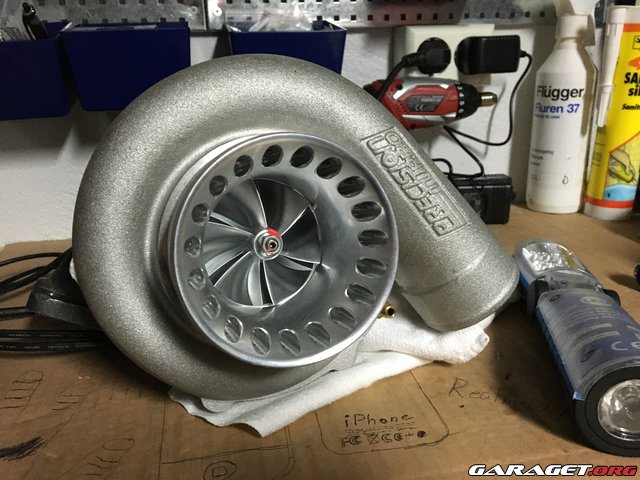

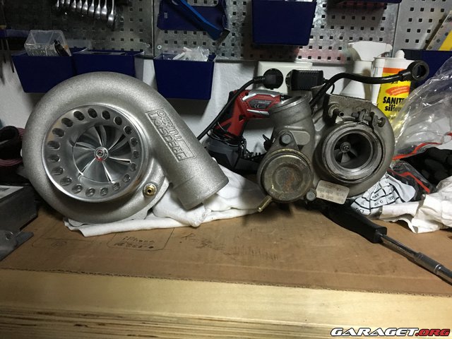

Så här ligger det till, denna bilen är inte min drömbil utan är mer en punkt a - b bil med stil och fort tongue
Jag skulle kunna köpa en Garrett gt3071r, men för att få ut max av snurran så blir det för mycket merkostnader
*Gt3071r ~ 10k inkl aktuator + tillbehör
*inloppsrör ~ 800
*extraktorgrenrör ~ 3k
*svetsa om dp till v-band ~ 500
*diff + koppling m.m ~ 20k
Säg 35 tusen i runda slängar för att få ut ca 500hk + kostnad för mappning.
Jag kommer att köra på spåret att bygga om min 15t#5 till 19t#7 och svetsa eget grövre inloppsrör.
Satsar på att få ut 380-400hk.
Att lägga ut stora pengar på en saab är rätt så förkastligt, finns ingen som betalar dom summorna när man säljer.
Däremot en supra med fina delar under huven får men betala en hel del för.
Tror det blir rätt spännande att följa turbo uppgraderingen ändå wink

Det blir absolut intressant att följa projektet trots att det "endast" blir en uppdaterad 15t istället. smile
Du gav mig annars en ide där med att uppdatera turbon för jag sitter nämligen på en 16t med 7:ans avgashus som jag nu tänkt uppdatera till 19t. Men då har jag en fundering som jag inte fått svar på i min egna projekttråd, klarar 7:ans avgashus av att äta den nya avgasvolymen som 19t-kompressorhuset levererar?

Planer för vintern är att riva är kompressorn och mosa ner denna godingen
https://www1.garaget.org/gallery/images/144/143813/143813-14d5db924431314a37c518a4e03ee307.jpg
För att man ska fatta storleken var ja tvungen att lägga upp en aero turbo brevid tongue
https://www1.garaget.org/gallery/images/144/143813/143813-0e359cf8aacd0c45807ff84522168e69.jpg

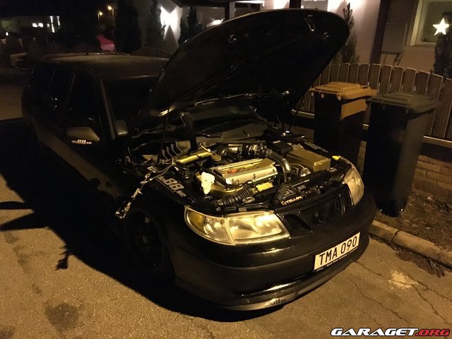

Var ju på besök för att byta spridare och i med nytt program och det gick ju fint.
https://www1.garaget.org/gallery/images/144/143813/143813-1fb25c4dc084aee59d857c74c0fb8d1d.jpg

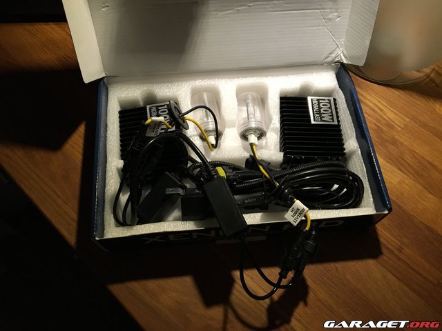

har även fått hem xenonljuset wink
https://www1.garaget.org/gallery/images/144/143813/143813-b031b6aa00a58331e97b01c985bc352c.jpg

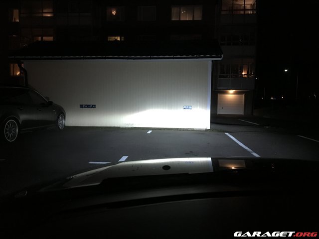

https://www1.garaget.org/gallery/images/144/143813/143813-70c2b772141cb62429523e8599d0e564.jpg

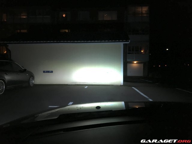

100w 5000k helljus
https://www1.garaget.org/gallery/images/144/143813/143813-bc924f1db2cd3ecac2bfa58e63e5e225.jpg
