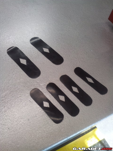

Bestämde idag att rails inte har någon plats i mitt liv! Så därför måste täckplåtar tillverkas:
https://www1.garaget.org/gallery/images/144/143813/143813-e2f47840f7765b41baf02a6b9d01d827_tn.jpg
Kapade till lite platjärn, dom bredare skall sitta fram.
https://www1.garaget.org/gallery/images/144/143813/143813-c38d46e3c748fe82cb8c03b4c562d4d7_tn.jpg
Borrade hål och gängade så en bit gängstav kunde stå hyffsat rakt + så man kan dra åt med lite kraft sen.
https://www1.garaget.org/gallery/images/144/143813/143813-1b786bf6d3fbfa5c62d5b3e9f7ee3ee4_tn.jpg https://www1.garaget.org/gallery/images/144/143813/143813-a72749836e7054226ec4426261af7bb9_tn.jpg
La två svetspunkter i roten på varje gängstav så det sitter still när man skall skruva och fixade till kanterna så det inte blir så "stelt".
https://www1.garaget.org/gallery/images/144/143813/143813-eee632808ddef7fbd5d72763c8ae857c_tn.jpg
Sedan några lager färg på så inte skiten rostar.. Tycker dom ser lite OEM ut smile
Detta är dock bara en höftning, tror ja får kapa bort några gängor och sen behöver säkerligen inte täckplattorna va så stora. Men det ska få plats någon slags tätning runt hålen också wink
