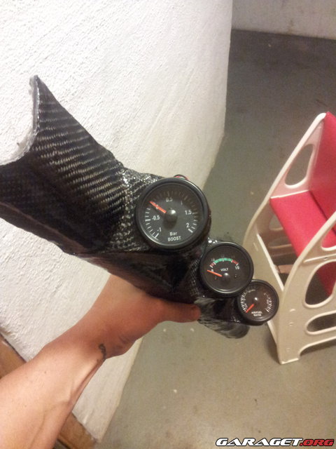

Firar 100000 visningar med att sälja a-stolpe i kolfiber med 3 mätare. Luft/bränsle, volt och laddtryck.
https://www1.garaget.org/gallery/images/144/143813/143813-b43573270c5c67de46d587be7ecbbd65.jpg
Allt är förberett med sladdar och vakuum slang = plug n play!
Pm'a bud.
A-stolpen passar 9-5 98-01. Kanske även senare modeller.

Biltema mätare? big_smile

Absolut wink Hållaren är lite mer unik än mätarna.

kostade förmodligen mer också ^^
