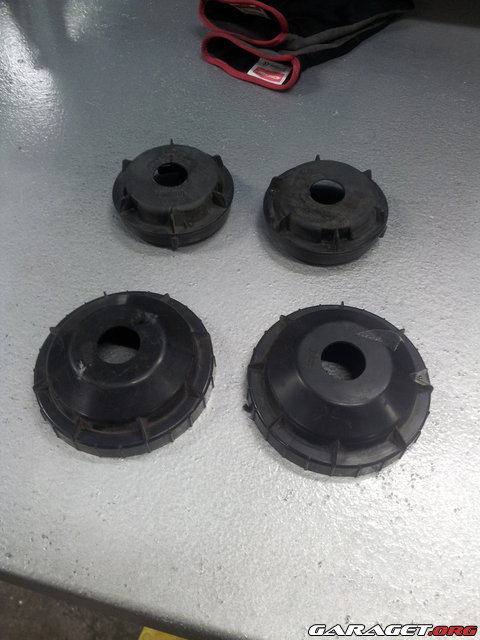

Börja med att plocka loss kåporna till hel och halvljus och borra ett 25mm hål
https://www1.garaget.org/gallery/images/144/143813/143813-85ace974f65c382c67a7ab33bba2161b.jpg

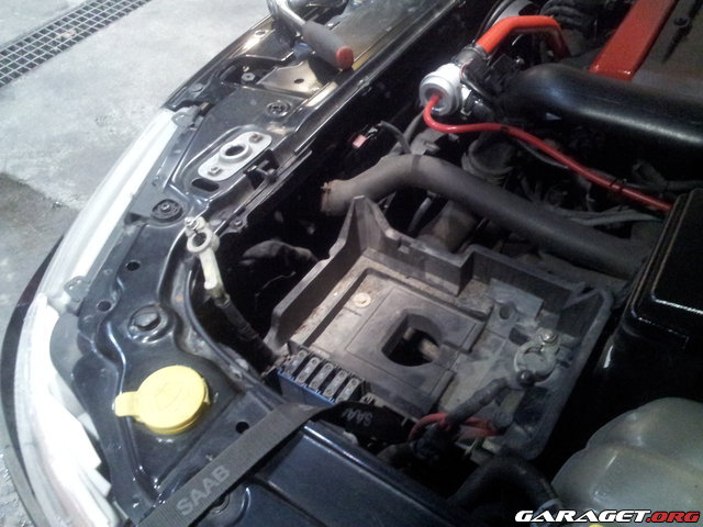

Sedan måste man ha lite space för att kunna arbeta, plocka ur batteriet på förarsidan
https://www1.garaget.org/gallery/images/144/143813/143813-029f57009c9e42cafdc780a6c20c8895.jpg

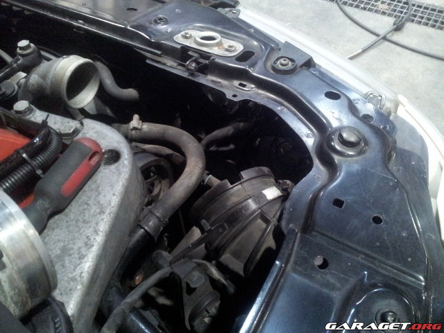

Plocka sedan bort lmm och insugsslangen som är kopplad till den
https://www1.garaget.org/gallery/images/144/143813/143813-722f74ce1bcb9a65e30995f597fcdca1.jpg
Är man jävligt flink kan det gå utan att plocka bort batteri och lmm+slang.

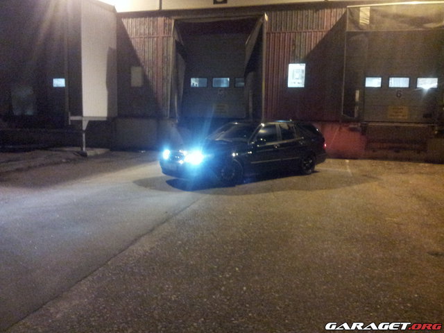

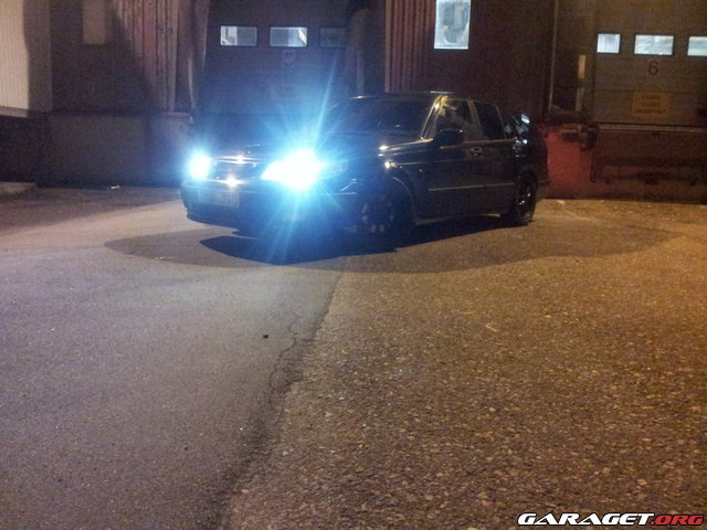

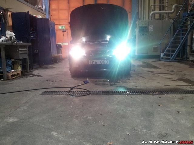

Halogen vs Xenon
https://www1.garaget.org/gallery/images/144/143813/143813-e54b0c501198bfd06e3a420b61d2f86a.jpg
Färgen på ljuset blir lite konstig på bild.

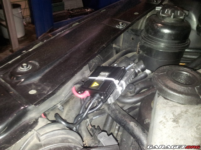

När man ser att lamporna funkar som dom ska är det bara att placera ballasterna på lämpligt ställe
https://www1.garaget.org/gallery/images/144/143813/143813-bc61c1b45a2a1323f54d203f5e52cd04.jpg

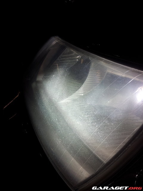

Med xenonet märks det ännu tydligare att jag behöver polera strålkastarna sad
https://www1.garaget.org/gallery/images/144/143813/143813-a60314c88c4f16ef96090b11a799d229.jpg
