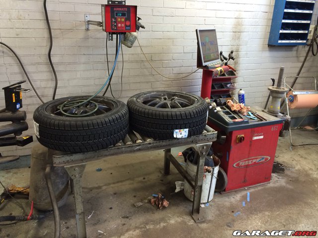

Har inget roligt att uppdatera om för tillfället, men har varit och lagt på nya vintermackor idag. Skönt med färskt gummi kan jag säga
https://www1.garaget.org/gallery/images/144/143813/143813-fcae2a829016d3efe9de8650448592b0.jpg
https://www1.garaget.org/gallery/images/144/143813/143813-0e1a36c2941bc8006fce8a3298b9ecec.jpg
Från gamla 205/50 17" till 225/45 17".
