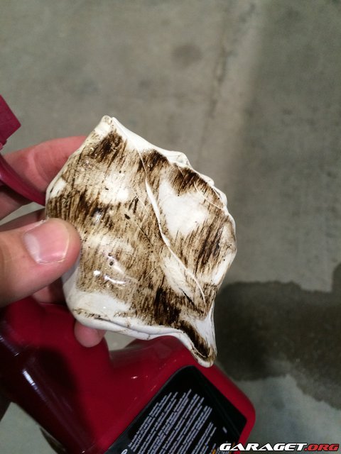

Lerade bilen, dirty dirty
https://www1.garaget.org/gallery/images/144/143813/143813-974f39258287e6d473618805aa93dbed.jpg

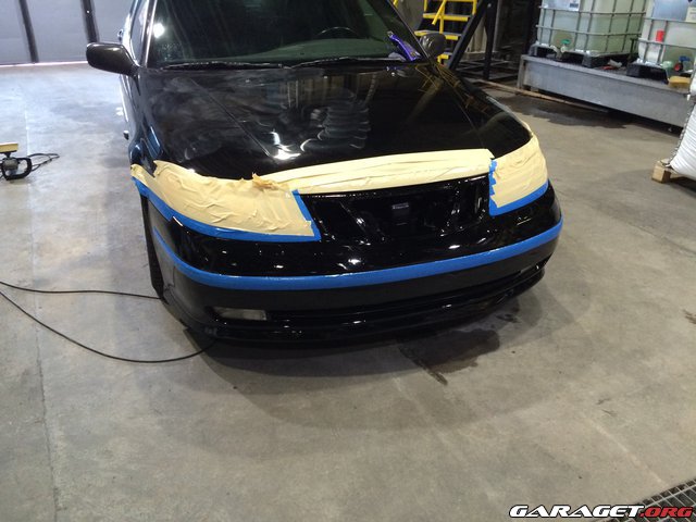

Passade även på att lacka fronten med 2k klarlack, blev väldigt bra måste jag säga.
https://www1.garaget.org/gallery/images/144/143813/143813-24347d0e40ada769621a73ec41014bbf.jpg

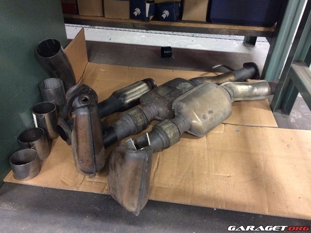

Downpipe byte
https://www1.garaget.org/gallery/images/144/143813/143813-87554347375e5d1d7c87ae7518b2d291.jpg
https://www1.garaget.org/gallery/images/144/143813/143813-ec45f987a765713fd31af7108887d07d.jpg

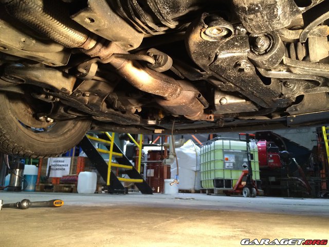

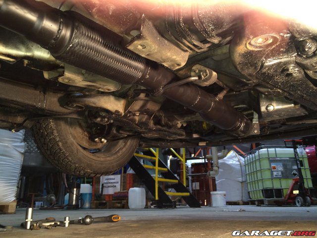

Hehe wink körde faktiskt bara lera, polish och vaxning så det va rätt lugnt. Men jävligt gott att ha fått dp'n monterad, höjde verkligen upplevelsen av att köra bil.
Dock märkte jag igår vid körning på dåligt plogade vägar att downpipen va lägsta punkten och skrapade i sad

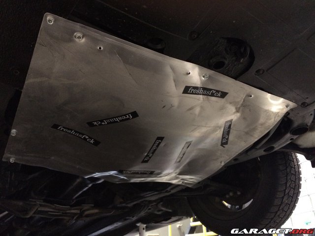

Så idag va det vara att plocka ner allt igen, linda bandaget, korta av böjen drygt 3cm så den ligger ungefär som original dp. Punktade ihop och testade 3-4 gånger innan jag fick till alla satans vinklar det blir nör man kapar och svetsar. Tillslut blev det bra och den helavetsades och lindades med bandage igen. Sen fixade jag en hasplåt i aluminium så man kan glida över lite hinder likt wrc bilarna smile
https://www1.garaget.org/gallery/images/144/143813/143813-ff8c00387cca3230500f7138ca12bf3f.jpg
