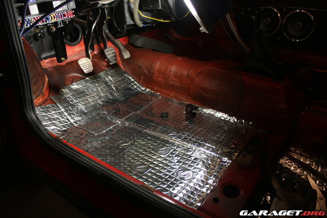

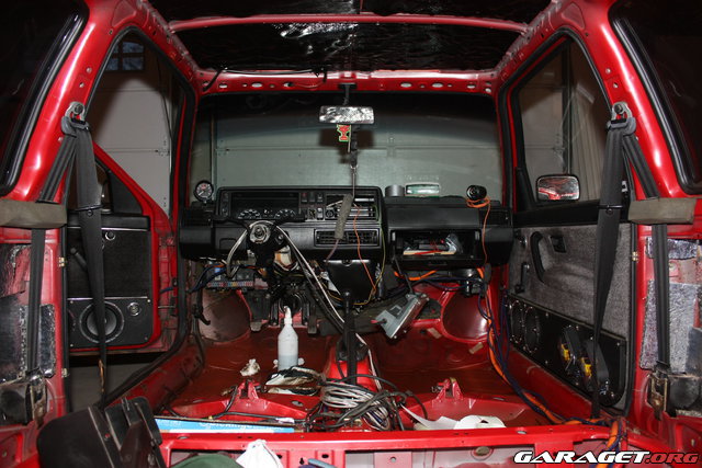

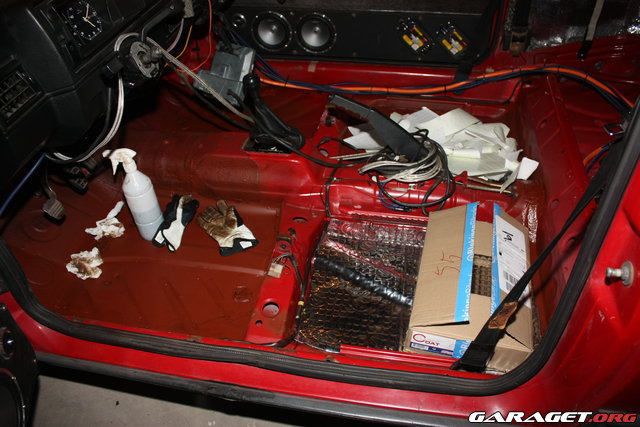

Lite bilder ifrån i veckan/igår
Nu börjar det jobbiga, dämpa skiten!
https://www1.garaget.org/gallery/images/143/142331/142331-e0393346a999b0bfd2d0f7b592e85286.jpg
Börjar bli lite tomt, haha!
https://www1.garaget.org/gallery/images/143/142331/142331-98be891f73834e82fb88f337fdbdde7e.jpg
Börjar bli bra
https://www1.garaget.org/gallery/images/143/142331/142331-a42cb59640c245235b41cdff437a2dc2.jpg
Lika bra att lägga upp lite medans man MÅSTE sitta framför datorn.. Men om 35min så kan jag få gå ut i garaget igen! smile

Har du ingen sån här? http://blekingebilradio.se/product.html … ry_id=1877
Nääh, blir det stor skillnad eller?

ja har du inte en roller  å rolla fast dom så gör dom inte så mycket nytta annat än att dom gö bilen tyngre  ... köp en alu-roller på biltema  smile

Bättre vet jag inte men det underlättar ju. Så du verkligen vet att mattan ligger an på golvet.
för att utnyttja mattans dämpegenskaper så SKA den rollas fast  smile  annars anser jag att de e bortkastade pengar

Okej, trodde det räckte med att trycka fast dom, behövde bara trycka dit med Swedols.. Men får väll svänga förbi Mekonomen eller nått, tänker fan inte åka 45min enkelresa till Biltema för en roller tongue

så du menar att jag egentligen gjort allt i onödan? tongue
