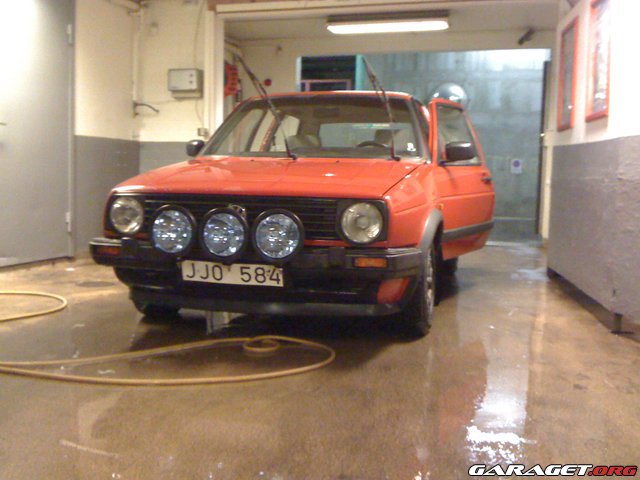

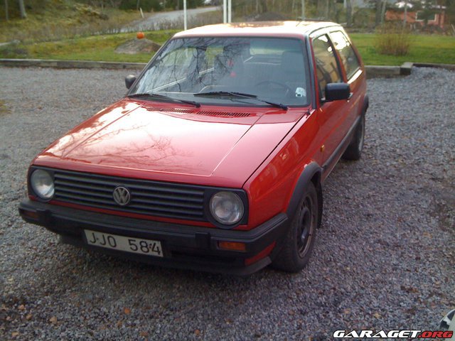

Bilen nyköpt
https://www1.garaget.org/gallery/images/143/142331/142331-f18ddfd777fd52bad97083bfa4c046f4.jpg

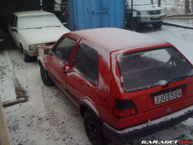

Vinten kom och det gamla projektet fick ställa sig under tak och det nya fick stå ute o frysa..
https://www1.garaget.org/gallery/images/143/142331/142331-6a634b1867761eff3e422d35630d38a2.jpg

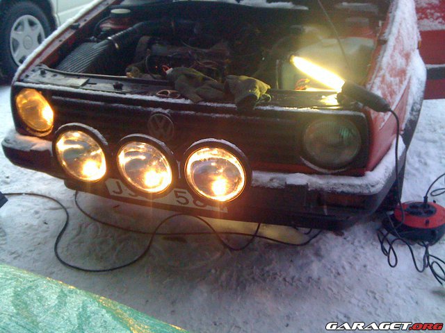

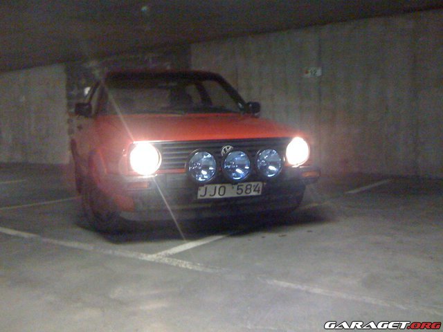

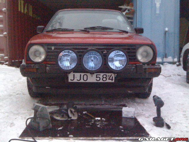

Är man bagare och åker sent (03:30) så behöver man ljus!
https://www1.garaget.org/gallery/images/143/142331/142331-5aeae65b30c3b5fee5763ad488f77578.jpg
Strömbrytare för extraljus + glödare

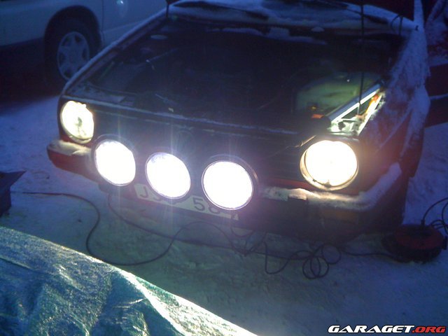

Glödare är ett måste smile
https://www1.garaget.org/gallery/images/143/142331/142331-45bd8118edc58c5b006c82d67b5594c2.jpg

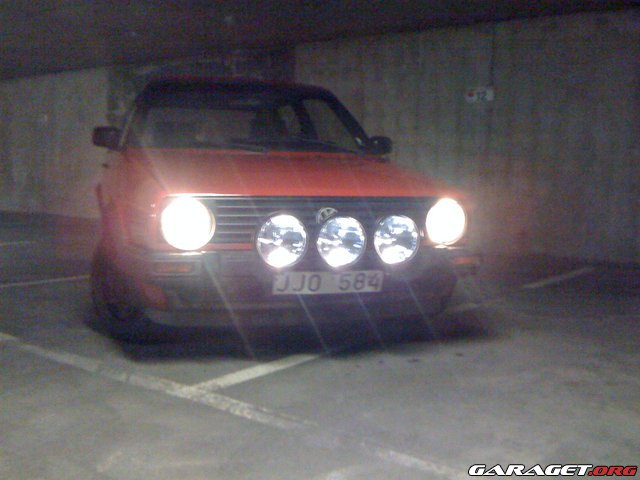

Lysande!
https://www1.garaget.org/gallery/images/143/142331/142331-ad754c07b9bc81df262280846c439673.jpg

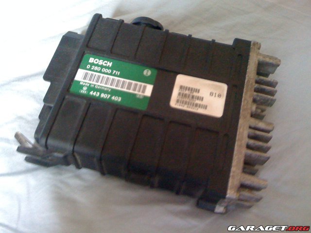

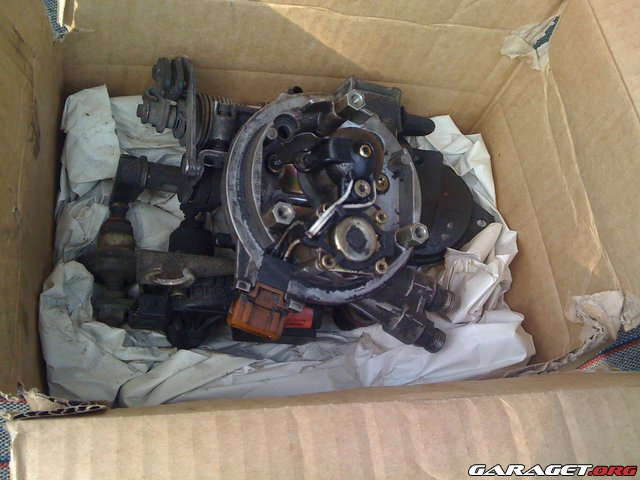

Bilen började gå fett så köpte ny förgasarinsprutningsenhet (till salu)
https://www1.garaget.org/gallery/images/143/142331/142331-78aea5845b28788188aeacd92f102d07.jpg
Men problemet bestod så...

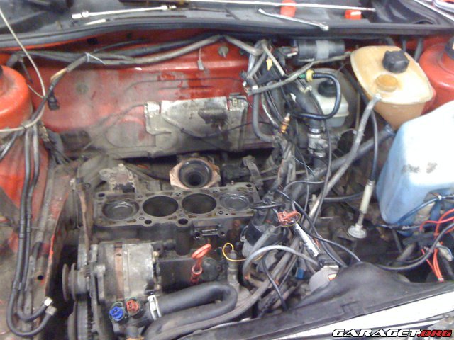

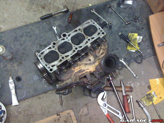

En topp..
Packningsbyte mm. gick igenom HELA motorn på nya packningar och ALLT

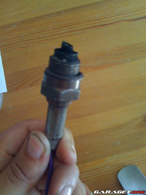

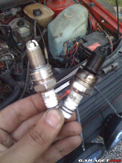

Tog bort lambdasonden... Hmm.... ?
https://www1.garaget.org/gallery/images/143/142331/142331-72009abc172bee3912866d95ebf53065.jpg
Bytte lambdan till en riktig Bosch istället för Biltema skit och tändstift (de gamla är använda 28veckor..)
https://www1.garaget.org/gallery/images/143/142331/142331-cad3d220e8e32848033d25492b820361.jpg

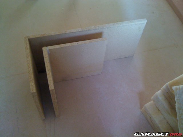

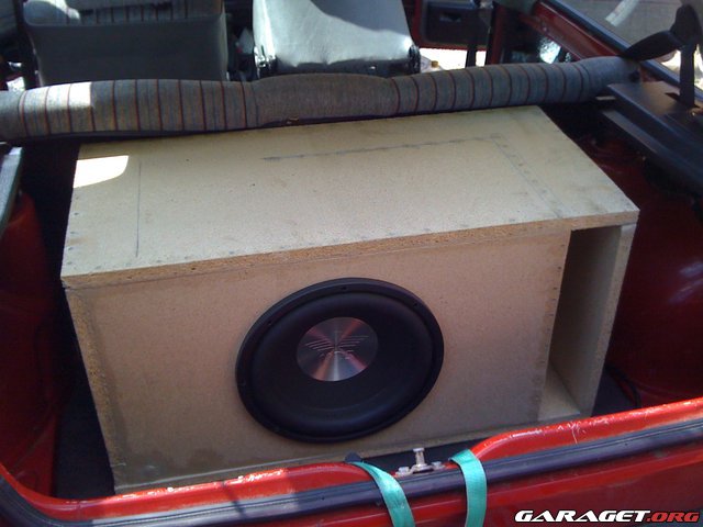

Bara börja bygga baslåda (v1)
https://www1.garaget.org/gallery/images/143/142331/142331-53b62cf3d13848d99c970c9a51a80297.jpg

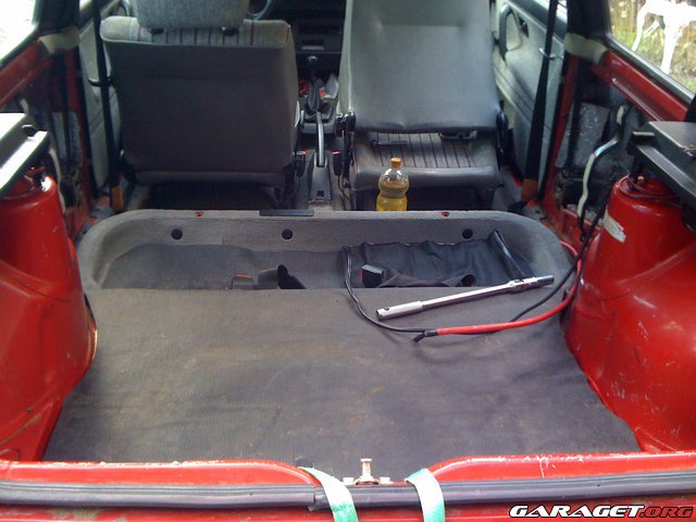

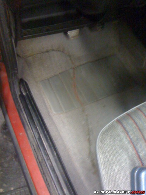

Bort med den gamla mattan
https://www1.garaget.org/gallery/images/143/142331/142331-1034430c304e80110e8878313f8b4878.jpg
Började runt 12 klar typ 21...

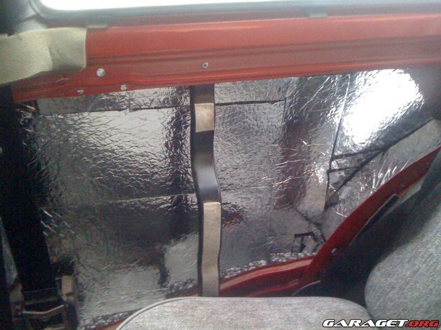

Uppgradera
https://www1.garaget.org/gallery/images/143/142331/142331-e6042147bc94737ceaade32b6d97b523.jpg

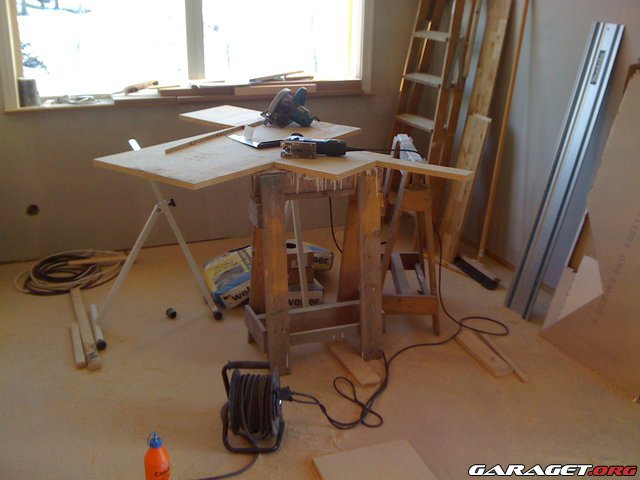

Idag har man gjort massor..
Åkte till Ljudbutiken Gävle för att lämna tillbaka ett par högtalare jag fick låna när jag brände mina delningsfilter TACK! 1,5h med bara bas hade inte varit så kul...
Sen var man förbi brädgården som vi har som granne här på byn o köpte en 19mm MDF skiva så nu jävlar ska det kapas! Ska bara försöka få fram sågbordet som vi har så alla sidor blir perfekt även fast jag har börjat få en ganska bra fri hand roll Dock är semestern slut så imorn börjar man jobba igen... Men har fixat ledigt några dagar framöver så man kan bygga!
Färg, M6 insexbultar, skruv och sågbordet ska man försöka hitta någonstans.. Hur svårt kan det vara liksom? Den är ju inte direkt liten.. Annars blir det åka till brägårn och fråga om dom kan kapa smile

om lådan e byggd i mdf så kan du lika gärna måla den med BLANK färg på insidan..
Får man fråga varför och vad som blir skillnad? När ska man dämpa?
Dämpullen får luften i lådan att bete sig som att lådan är större och på så sätt lurar man basarna att dom är monterade i en större låda. När du kör slutet kan man använda ullen till att ändra "avstämning" på lådan, eller rättare sagt bara ändra karaktären på basen. I en sluten låda ska luften i lådan inte ut ngn stans o därför spelar det ingen roll om ullen bromsar upp luften.
I portade lådor bestämmer du basens karaktär med hjälp av avstämningen (portlängden) istället för lådvolymen. Om du då stoppar in ull i lådan så kommer du sänka avstämningen en aning men däremot bromsa upp luften som du vill ha ut genom porten. Om du istället förlänger porten en liten bit så har du sänkt avstämningen minst lika mycket som ullen och du har inget ivägen för luftflödet, då kan du istället satsa på att få så bra flöde som möjligt i lådan och på så sätt spela högre. Dessutom är det 1000ggr lättare o beräkna en teoretisk avstämning på en låda utan ull.
Vissa säger att basen låter mjukare och bättre med ull i en portad låda vilket jag personligen tvivlar starkt på. Du riskerar att tappa den snärten du har i suben och jag tror knappast att du vinner ngt på djupet heller.
Tänker man efter så är det rätt lågiskt. Tack ska du ha.
