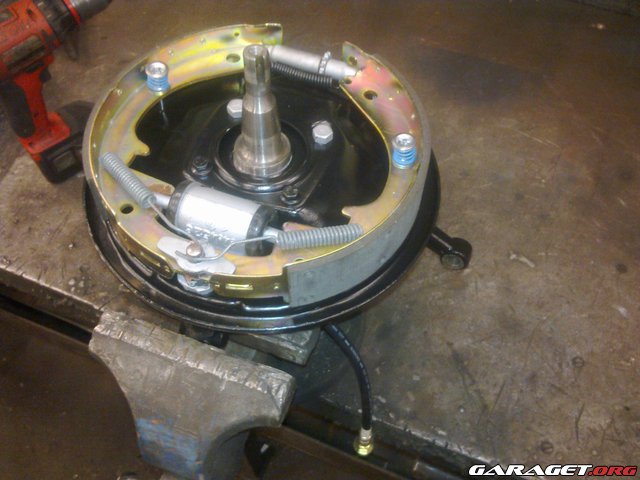

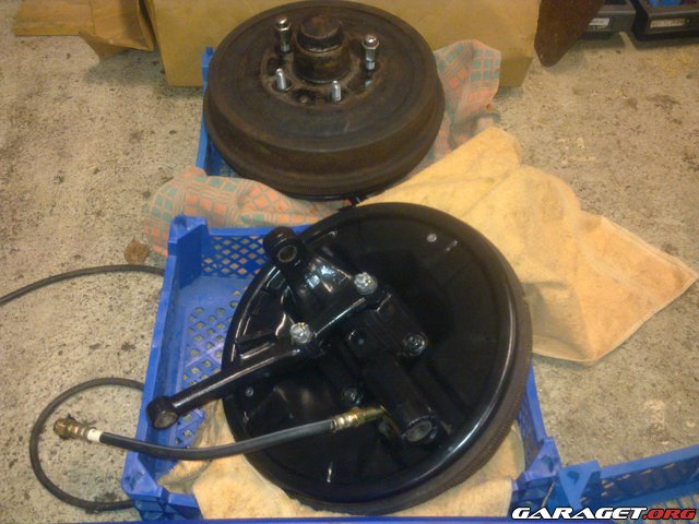

Så idag blev det en stunds (1½-2tim) mekande på jobbet med chevaprylar, bytte hjulbultar i framnaven,
fettade in hjullager, monterade packboxar, monterade bromsbackar & nav/trummor på spindlarna,
så nu är dom "nästan" färdiga för montering på bilen den dag ramen är klar.
återstår svartmålning av navcentrum & byte av fettkåporna (beställda)
(trummorna får duga, eller så sprayar jag dom med lite värmefast svartfärg)

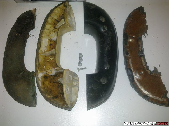

efter att jag kom hem så tog jag även isär dom inre dörrhandtagen för renovering/omklädnad

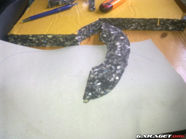

Så nu är plasten till dörrhandtagen tvättade & plåtarna till stoppningen rengjorda för omklädnad,
tips på vart man köper lämplig skumplast/liggunderlag eller liknande till omklädnaden önskas.
ska gå att limma med kontaktlim eller liknade & ska vara ganska hårt material & ca 2-3cm tjockt.

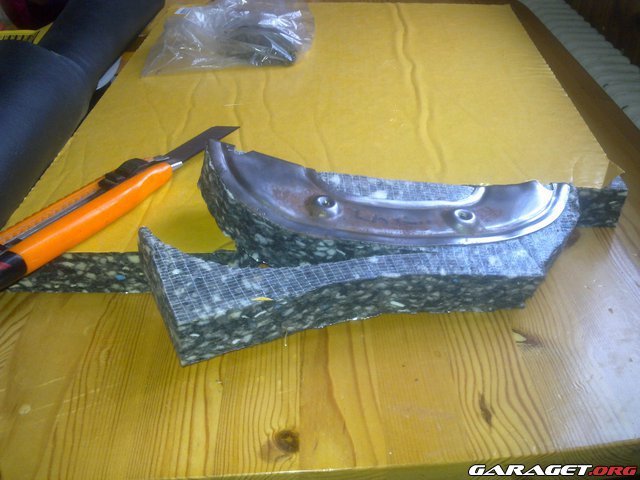

jarååå det är ett stycke amerikansk plåt som orginalskummet & konstkinnet är limmat på ,
tänkte göra liknanade orginal & bara vika runt kanten & limma med typ kontaktlim.
dock är skumgummi madrassen lite för mjuk tror jag, skull vara hårdare liknande liggunderlag för att bli lgomt hårt.

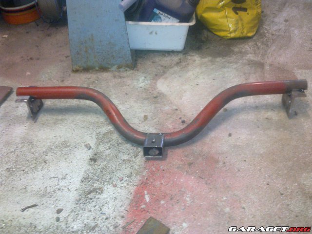

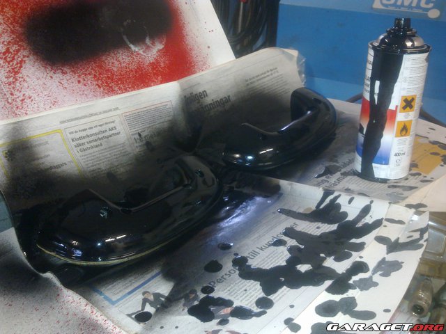

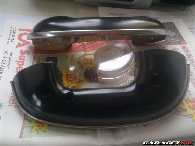

Idag började jag förmiddans ledighet med att slipa & måla invändiga dörrhandtagen , en krånglande sprayburk höll på att driva mig till vansinne wink

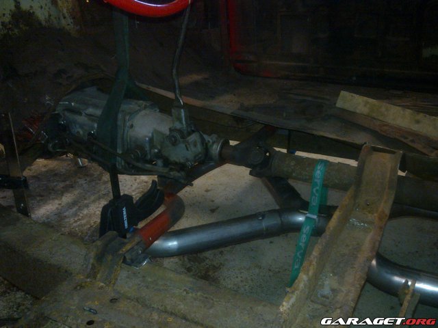

Sen kapade jag till & hålborrade ramfästena till växellådsbalken,
riktade in allt på plats & punktade ihop den, innan jag plockade
bort den för helsvetsning,

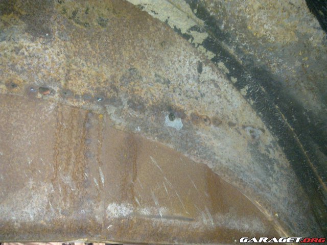

Passade även på att spana in de seriösa "rostlagningarna" i bakre hjulhusen
fotot är taget på insidan  av skärmkanten.

Idag blev växellådsbalken färdigsvetsad & började även punkta ihop avgassystemets "X-pipe" för att kunna passa in fästen mm under bilen.
Blev inga bilder idag & "timräknaren" sen trådens början står nu på 43 effektiva arbetstimmar smile

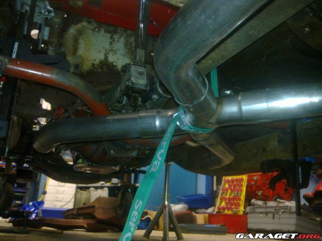

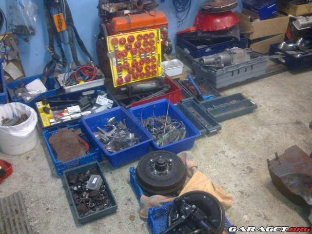

Så lite slipande på växellådsbalken, hängt upp den på plats, hängt upp avgasystem i spännband & måttat lite, sorterat igenom alla småprylar, skruvar mm som följde med till bilen & även försökt få på skumgummi på dörrhadtagen.

japp det ser lovade ut, dom är svindyra att köpa nya så jag tänkte ge mig på ett renoveringsförsök wink
