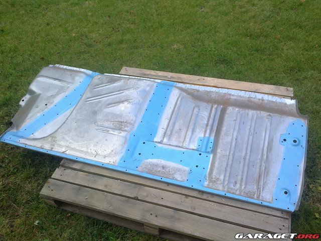

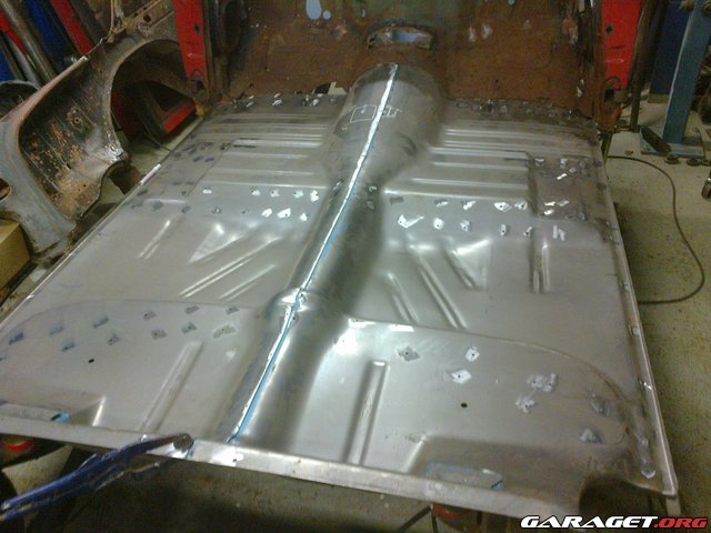

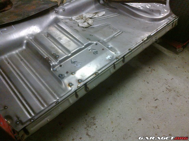

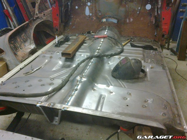

så idag måttade jag in golvplåtarna, lade mig under den ,
ritade längsefter alla balkar, plockade loss golvplåtarna,
hålborrade plåtarna intill tuschsträcken & målade på med mer svetsprimer där det behövdes.

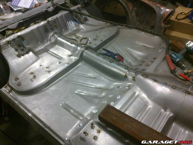

sen måttade jag in var hålet för växelspaken ska vara med ena plåten monterad ,
tog bort växellådan igen & monterade båda plåtarna med några självborrande plåtskruv,
i en av vädringpauserna fick jag besöök av min ena katt åxå wink
sen svetsade & svetsade & svetsade & svetsade & svetsade jag smile
nu har jag gjort kväller, då återstår bara innertrösklarna & dom två korta balkarna som syns på sista bilden.

Tjusigt Bozze smile
10 171 Inlägg
10 november 2012
#945
Ser riktigt bra ut smile

Volvo142_73a skrev:
Tjusigt Bozze smile
tackar smile
FredrikA skrev:
fasen så bra det blir det här!! smile
Jomenvisst, ungefär samma jobb som på din SAAB tror jag wink

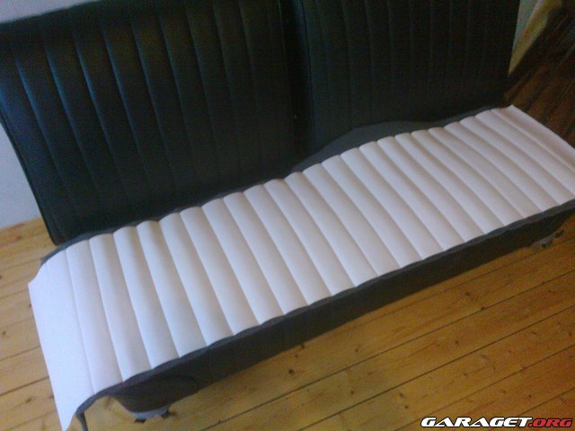

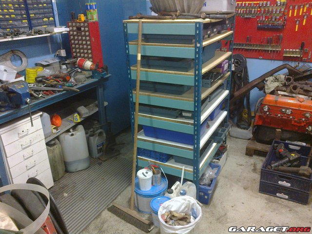

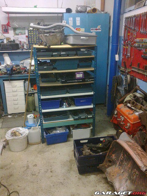

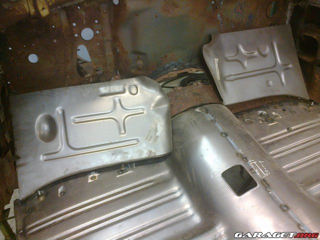

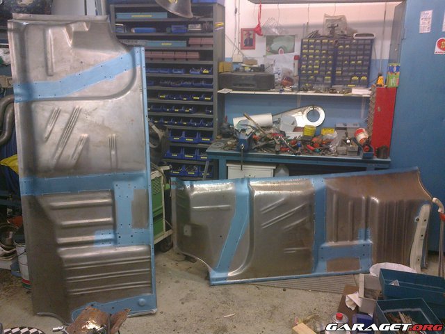

Idag fick jag hemlevererat klädseln till hatthyllan , sen har jag svetsat ihop innertröskelplåtarna
med golvbalkar & golvplåt, efter det byggde jag ihop en fristående tillfällig hylla då det börjar bli mycke chevaprylar i garaget. ,
sorterade även igenom alla lådor & fotade allt jag kan tänka mig att sälja.
har uppdaterat säljesmappen med massor av nya foton.
SÄLJES--> http://www.garaget.org/mypage/gallery.p … lbum=28925

Blev ju riktigt bra med golvet! smile

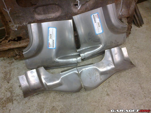

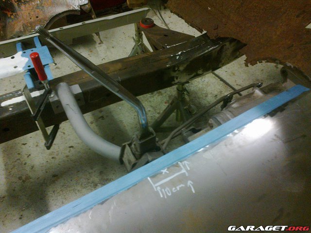

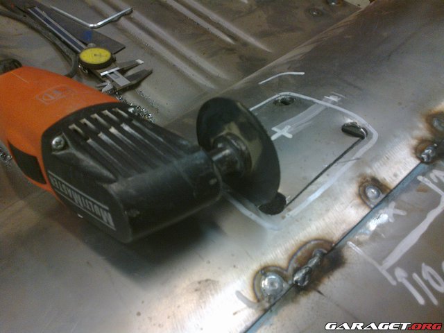

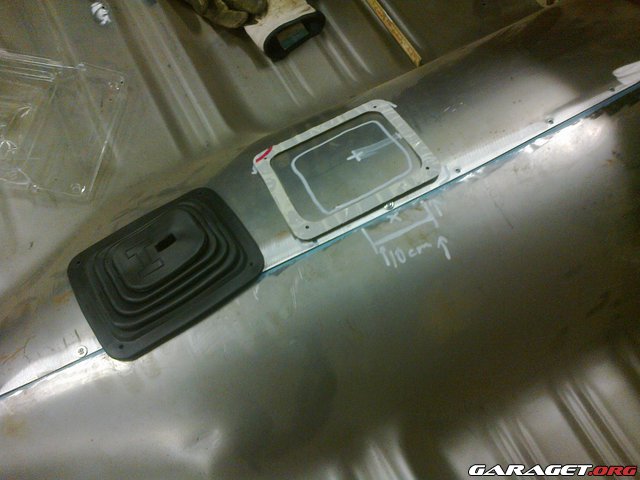

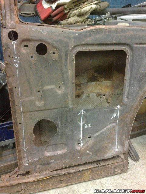

blev en stund i garaget idag med , på vågen hem från jobbet så åkte jag förbi en chevaägare i Sandviken & mätte lite till på hans kaross, upptäckte nämligen i helgen att jag inte tagit reda på den invändiga höjden på karossidorna. men nu är det fixat & tillskrivet både mina gedigna klotterlappar med mått + skrivet direkt på karossen.
Ska tillverka plåtbitarna till dessa sidor på jobbet imorgonkväll.

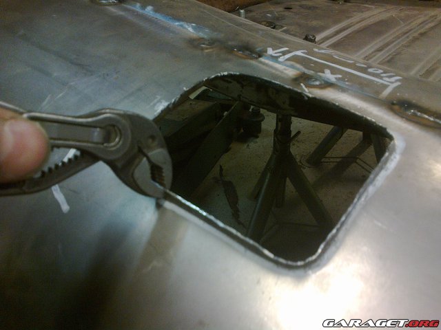

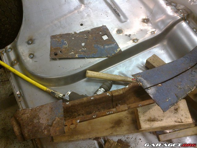

Fixade även hålet för växelspak ikväll.
borrade 4a hål & kapade ur plåtbiten, vek upp kanterna med en mini-polygrip & hammrade dom släta
med en hammare.
sen tog jag & borrade loss en plåtbit från gamla golvbalken, måste ju ha "mall" till de fyrkantiga fästhålen
för baksätet.
innan jag gjorde kväller så letade jag fram lite fler ekonomiplåtsbitar till karossen.
