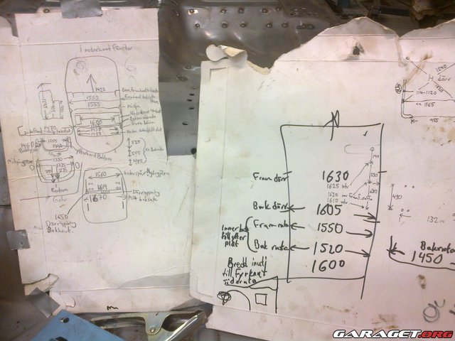

farbrorbozze skrev:
men nu är det fixat & tillskrivet både mina gedigna klotterlappar med mått + skrivet direkt på karossen.
https://www1.garaget.org/gallery/images/45/44948/44948-0ed62b0cf0730cba1c22d7998e6936b7.jpg
Bra tips - inte lika lätt att slarva bort pizzakartonger som små gula post-itlappar lol
http://www1.garaget.org/gallery/images/ … 6936b7.jpg
precis, sen blir det lite mer överskådligt med stora "lappar" smile

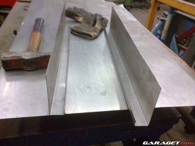

Japp , nu har jag klippt till & bockat "förstadiet" till plåtarna längst ner på sidoväggarna
(invändigt mot baksätet) det som jag måttade igår.

Tackar tackar för alla kommentarer, nu kommer en bild på plåtarna jag klippte till & bockade idag.
en timmas Cheva-jobb efter ordinarie arbetstid fick räcka idag wink
Nu är jag uppe i 196-timmar effektiv arbetstid på bilen (om jag inte missat att skriva upp nån dag)

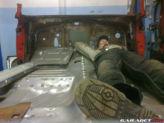

började passa in plåtarna jag gjorde i tisdags,
kom även på att om man säger att man slipar på golvet på "Svengelska" så får det en helt annan innebörd
Sliiiping on the floor
https://www1.garaget.org/gallery/images/45/44948/44948-e7b1b173868f13b9895a8c76a1c77108.jpg

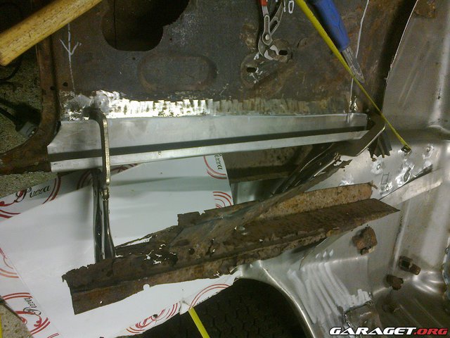

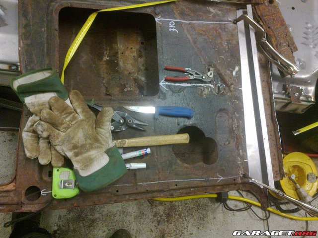

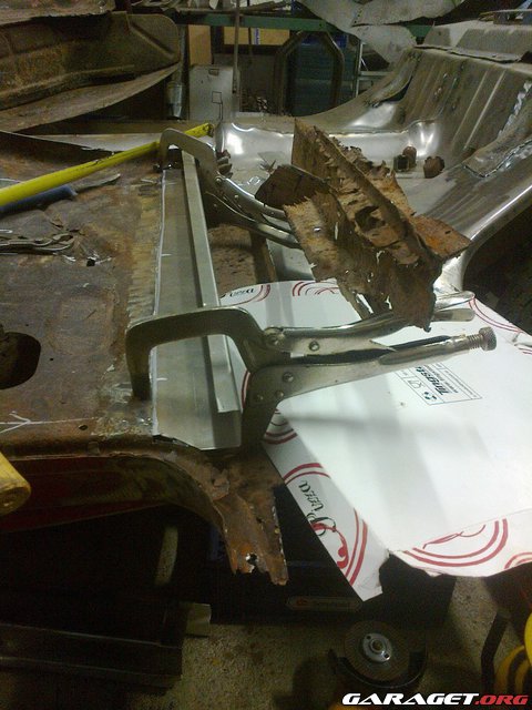

Sen till jobbet på bilen, fixa nederkanten på karossen vid baksätet:
https://www1.garaget.org/gallery/images/45/44948/44948-c9dceeccea5f146d488e1924f982dd84.jpg
https://www1.garaget.org/gallery/images/45/44948/44948-2360a925d4b4c33acb56ad624f755175.jpg
https://www1.garaget.org/gallery/images/45/44948/44948-6570f79e51213dc3139ede6eda871455.jpg
