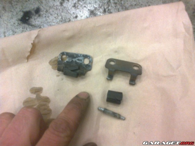

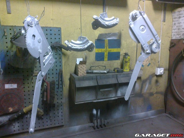

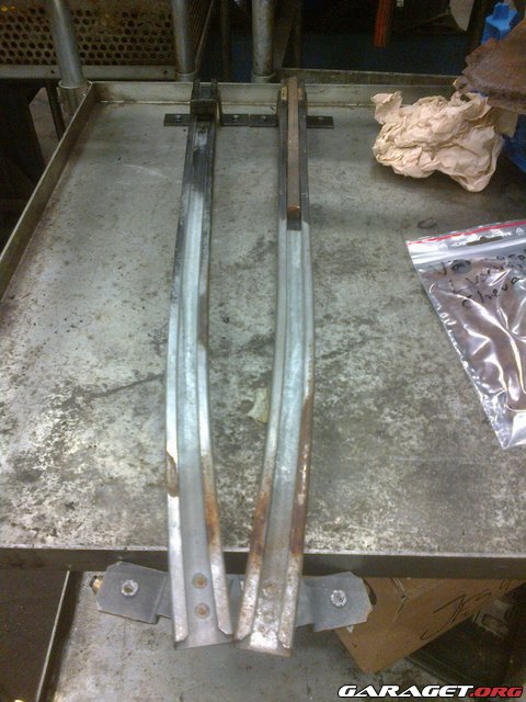

Helgens kvällsarbete på jobbet tillägnades att renoverat upp bakre fönsterhissarna +
provtryckt värmepaket & skruvat ihop det. sen börjat måtta på torpedväggen.

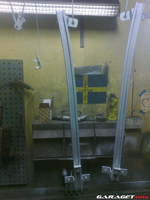

Börjar med en reprisbild så ni ser hur krokig den ena styrskenan var till vänster bakre fönsterhiss.
(den bortre av dom tvåskenorna.)

Lördagens jobb:
Riktning:
https://www1.garaget.org/gallery/images/45/44948/44948-c31fe7f063d1dbf7838d3c3cb2833531.jpg
https://www1.garaget.org/gallery/images/45/44948/44948-9d4c1a6c3ffeb6b42bad3eb00e30236f.jpg
https://www1.garaget.org/gallery/images/45/44948/44948-57e839e265341361b6a9e413db1e9247.jpg

Småsaker behöver åxå renoveras, stödrullarna till bakre sidorutorna tex.
https://www1.garaget.org/gallery/images/45/44948/44948-468d3c3d202023016cfbd4c9b40528f8.jpg
https://www1.garaget.org/gallery/images/45/44948/44948-e5fa4e07ca45387f1a79149031a86bbe.jpg
målade hållarna till stödrullarna+ dom riktade skenorna
https://www1.garaget.org/gallery/images/45/44948/44948-4af0d323b1ec55f862e0f91cbb7cbebc.jpg

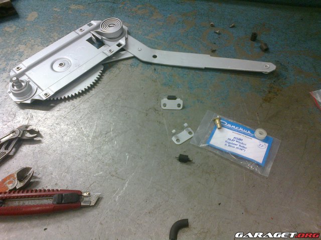

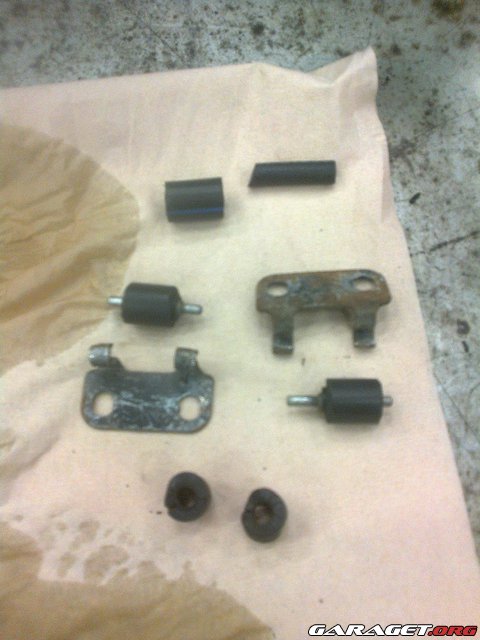

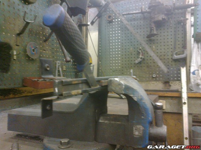

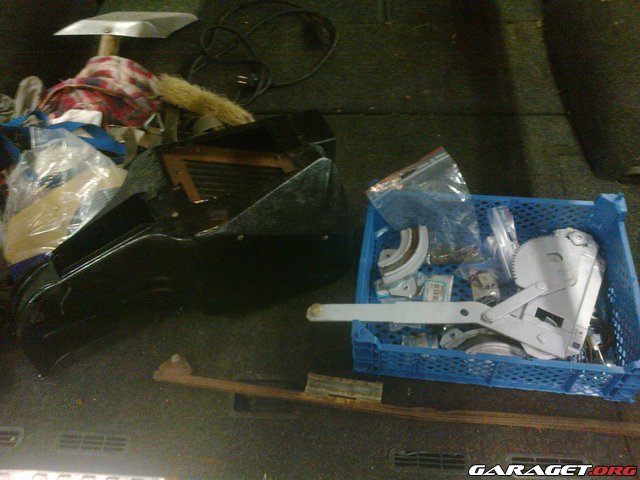

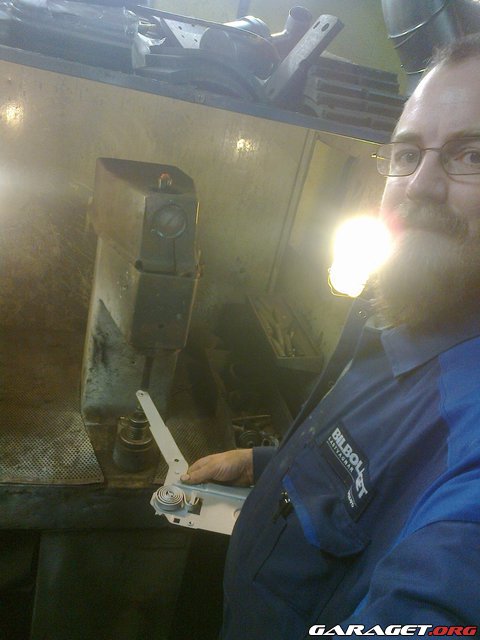

Så igårkväll efter kl.22 så gjorde jag en timma till på chevans fönsterhissar, fick hem den sista rullen till Fönsterhiss i ett brev från norins.nu (var ju en rulle som råka gå sönder tidigare) i förrgår så jag tyckte det va dax & klämma dit den med. sen bytte jag gummirulle igen på stödrullarna till bakre sidorutor. , blev nu en bit armerad bränslegummislang från Webasto thermo 90ST värmare. "man tager vad man haver" wink
Är nu uppe i 179arbetstimmar på bilen:
Pressning av fönsterhissrulle i bromsbandsnitaren + renovering av rullar.
https://www1.garaget.org/gallery/images/45/44948/44948-5bedef4fece0bef11feb0d1a0fc05262.jpg
https://www1.garaget.org/gallery/images/45/44948/44948-2ffba2ad60edc84acfb5bc4d6cc9372d.jpg

idag var det "ledig-fredag" & då blev det läge för ett eftermiddagsgaragebesök , men redan på förmiddan var lyckan gjord, då dök jag på två chevykataloger som varit borta några månader,.... dom låg på köksbänken under en massa andra "bra&ha" saker wink

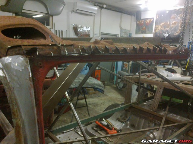

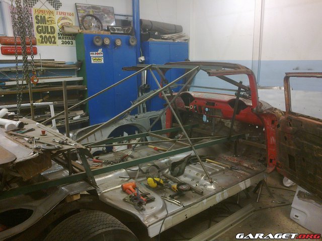

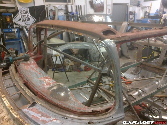

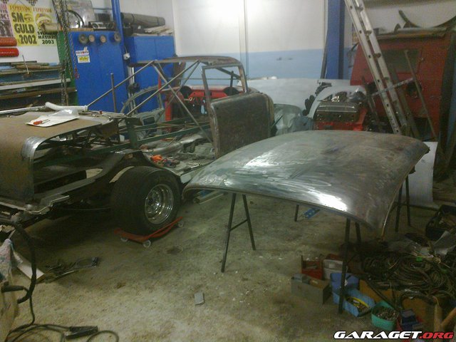

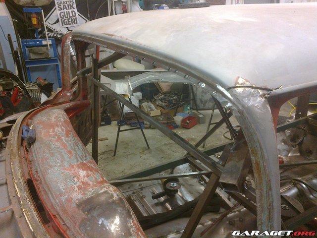

nu ryker det sönderkapade taket, balkarna var iaf friska & fina.
https://www1.garaget.org/gallery/images/45/44948/44948-ca0cebdcc9b78011d481d219962e72a7.jpg
https://www1.garaget.org/gallery/images/45/44948/44948-01d1a087e0067a4c82de8ad0fe791de4.jpg
inte mycke kvar nu wink
https://www1.garaget.org/gallery/images/45/44948/44948-59b72ff7b54e67dc988c5bd7b1d329b8.jpg
fortsatte rensningen med att kapa bitar av gamla droplisten & vrida loss punktsvetsarna med en tång
https://www1.garaget.org/gallery/images/45/44948/44948-178c61e3d3db6c8910670485dbf8c665.jpg
Tadaaaa
https://www1.garaget.org/gallery/images/45/44948/44948-ea0046a1feeb991f8f8fc3bc9bf2126d.jpg

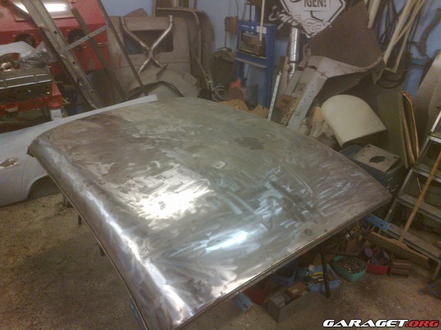

Lade upp taket för inmätning & förberedelser.
https://www1.garaget.org/gallery/images/45/44948/44948-f74eea682f39516363f0c7cbfb2e77f7.jpg
Men först slipa klart taket.
https://www1.garaget.org/gallery/images/45/44948/44948-1be33c5aac76b3ae1bfbacdda176aedf.jpg
Sådär, bara riktning av lite bulor kvar, men nu godnatt wink
https://www1.garaget.org/gallery/images/45/44948/44948-408c33fd775af95f5f28cb790376185f.jpg

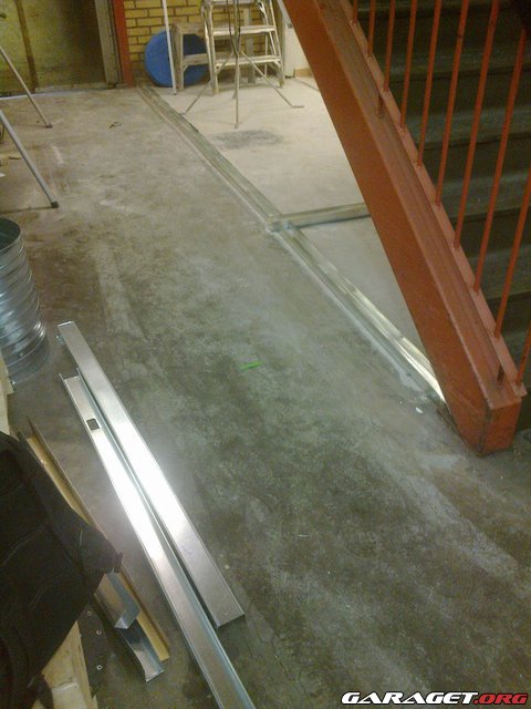

eftersom jag blev kvar i Gävle efter lördagens hockeymatch (fylla) så blev det till & umgås med arbetskamraterna

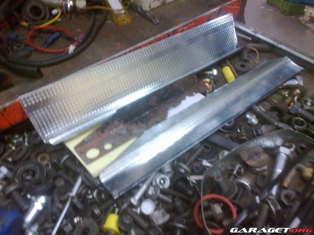

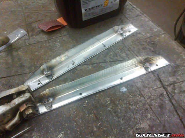

på jobbet & fixa lite på torpedväggen, funderade ett tag på vad jag skulle tillverka kickpanelhållarna av, tills
jag fick syn på plåtprofilerna som byggarbetarna använder när dom bygger om på jobbet.
https://www1.garaget.org/gallery/images/45/44948/44948-22a93c1163a78070217300b63daf5316.jpg
https://www1.garaget.org/gallery/images/45/44948/44948-416686f3dfab860993c9f6774be3c958.jpg
https://www1.garaget.org/gallery/images/45/44948/44948-9b952fadd7cf5e19922a888f3bec8c30.jpg

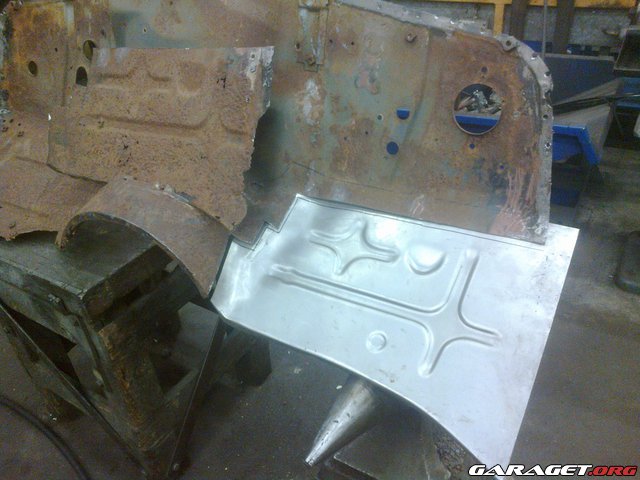

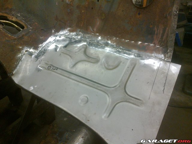

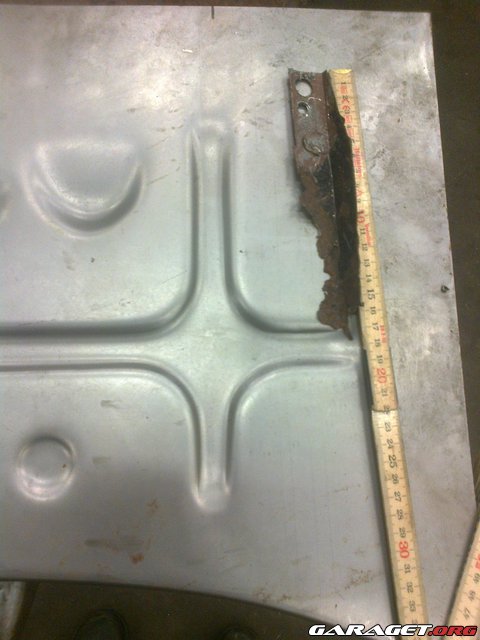

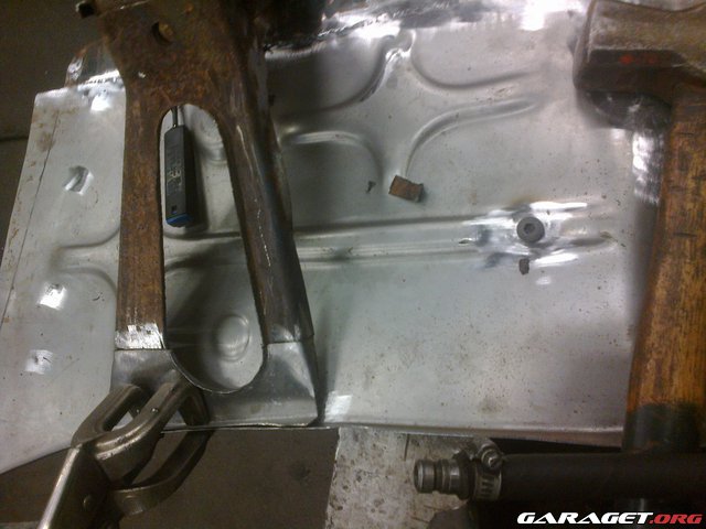

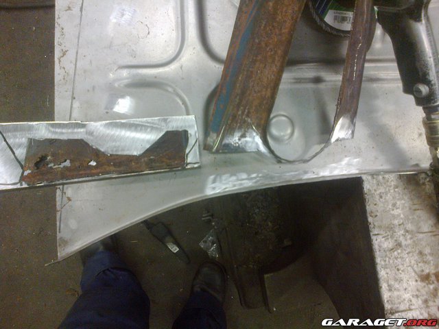

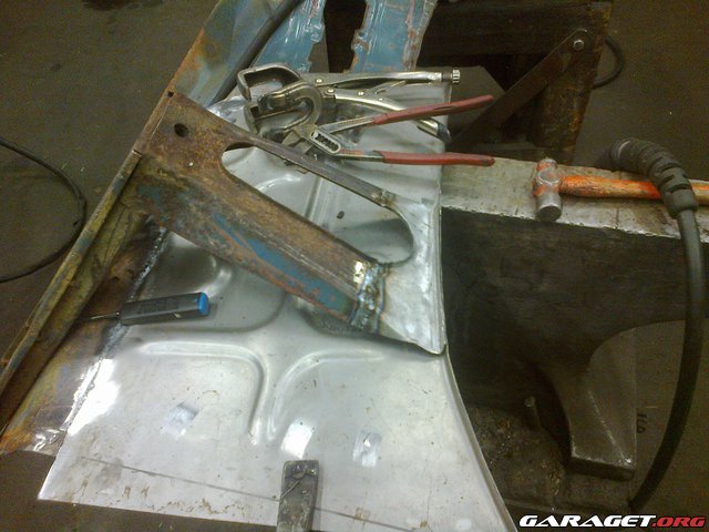

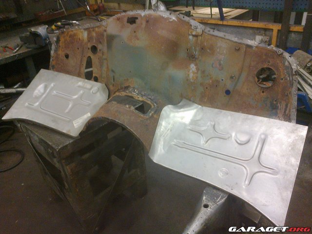

Sen gick jag vidare på torpedväggen, passagerarsidan fick bli först på tur.
ny golvplåt & sen lite byte av balk, låter bilderna tala.

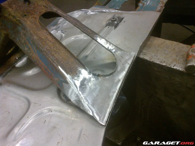

https://www1.garaget.org/gallery/images/45/44948/44948-c3353cde1ab5d84a2f1e070162dc7d6d.jpg
https://www1.garaget.org/gallery/images/45/44948/44948-f33c1c633c53fa80a6f3b7713bc592e3.jpg
Blev lite hungrig på kvällningen, så då köpte jag garage-mat wink
https://www1.garaget.org/gallery/images/45/44948/44948-32be9dc621fc8a21d3b6da600dd4d76d.jpg

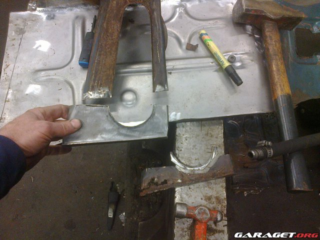

sen kom arbetslusten igång igen.
https://www1.garaget.org/gallery/images/45/44948/44948-c83d7df5a6bca8cc5f867a6cddaf5ff6.jpg
https://www1.garaget.org/gallery/images/45/44948/44948-b2bc477413b783f4e204ec8eb5f10bfb.jpg
https://www1.garaget.org/gallery/images/45/44948/44948-4455a82622d94419bbce15e3a65e6909.jpg
https://www1.garaget.org/gallery/images/45/44948/44948-b755741c9b2c9e173235cda6ad14bdb6.jpg
https://www1.garaget.org/gallery/images/45/44948/44948-1d3d0b57bc7b91ba474943c5eb95a063.jpg
å nu är det bara ta nya tag med samma sak på förarsidans golvplåt. men det blir nån annan dag det.
