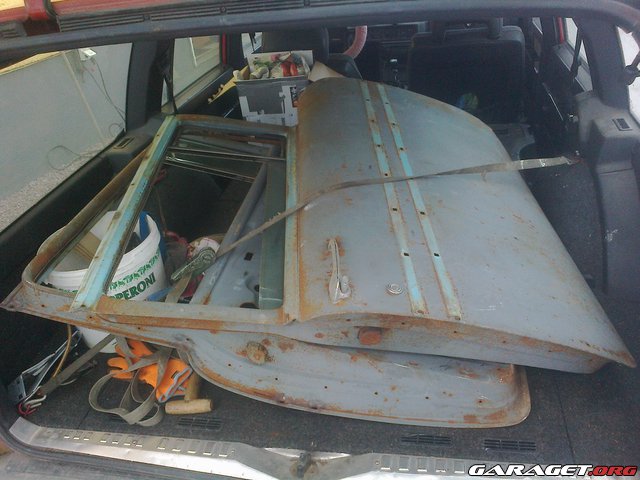

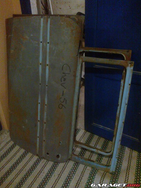

Idag var jag & hämtade två dörrar, får se om dom är i skick att användas eller inte,
ska iaf plocka ren dom & slipa av färgen innan jag bestämmer om jag ska sälja dom andra dörrarna eller inte.

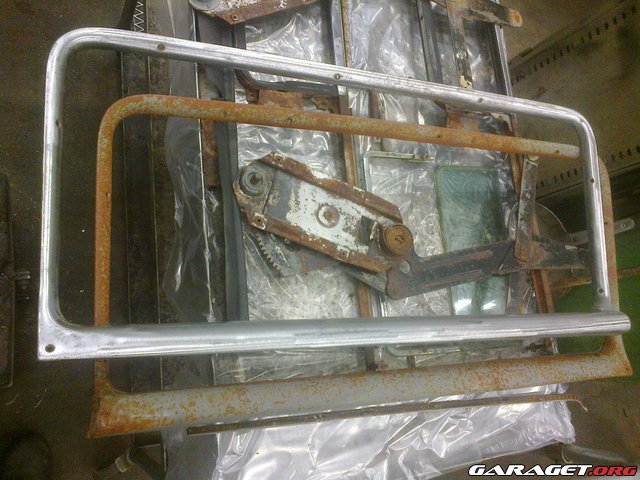

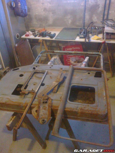

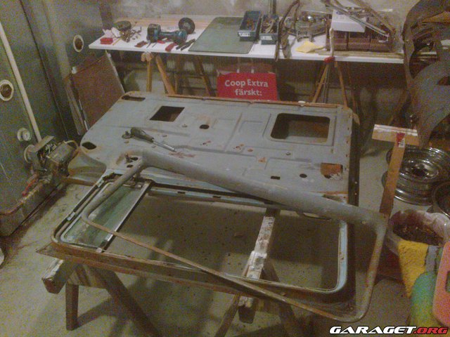

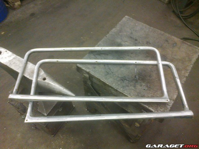

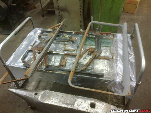

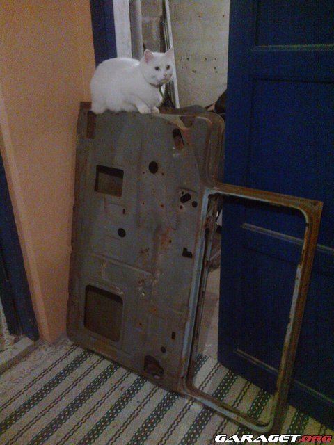

ja idag har jag rensat dörrarna , började med höger dörr & satte sen katten Helge på att vakta den dyrgripen
medan jag gick vidare på vänster dörr wink
diverse lösdelar kommer tas med till jobbet för genomgång imorgon,
dessutom kommer det ju bli lite prylar över till försäljning eftersom dom var kompletta.
även mina "rostigare" dörrar kommer säljas med tiden.

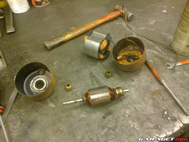

SÅ Söndagen ägnades åt Arbete 7-16 & sen efter det så kördes det igång med
chevymek på heltid smile
började köra tvättmaskin med delar redan under rastera på dagen,
https://www1.garaget.org/gallery/images/45/44948/44948-2f63f42c75da2faf1aaa3f976be1946e.jpg

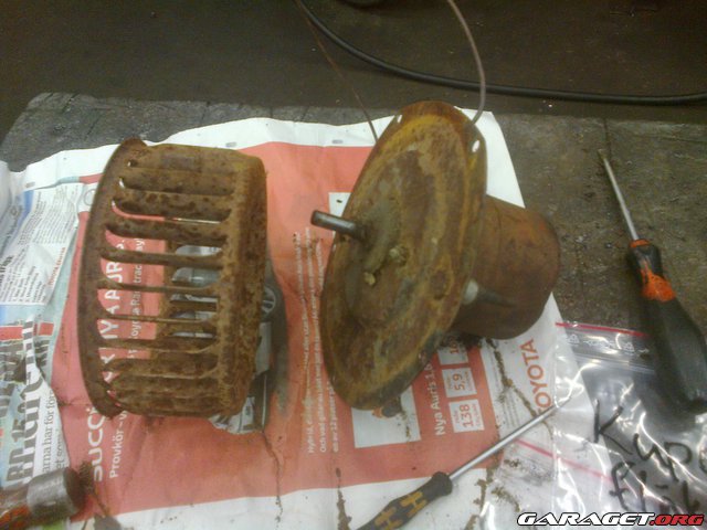

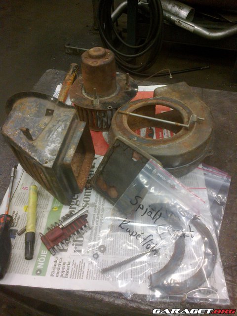

sen 16.00 började jag meka isär fläkthuset:
https://www1.garaget.org/gallery/images/45/44948/44948-94f6172998679dc031414994c1269f77.jpg

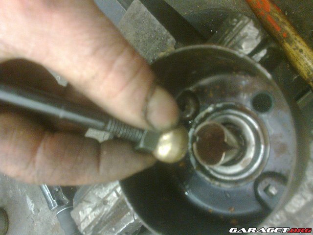

hur ofta får man loss fläkthjulet från en motor från 1955 ?
ni som gjort jobbet vet hur det brukar gå------
det brukar iaf inte gå så här BRA smile
https://www1.garaget.org/gallery/images/45/44948/44948-13d3b885a9aaa9b356ffd0608ada3669.jpg
Värre är att lagerbussnigarna följd med ut ur lagerhusen, måste komma på ett sätt att få i dom igen sad
https://www1.garaget.org/gallery/images/45/44948/44948-7b3158152b9f2d7789758b72d73626a5.jpg

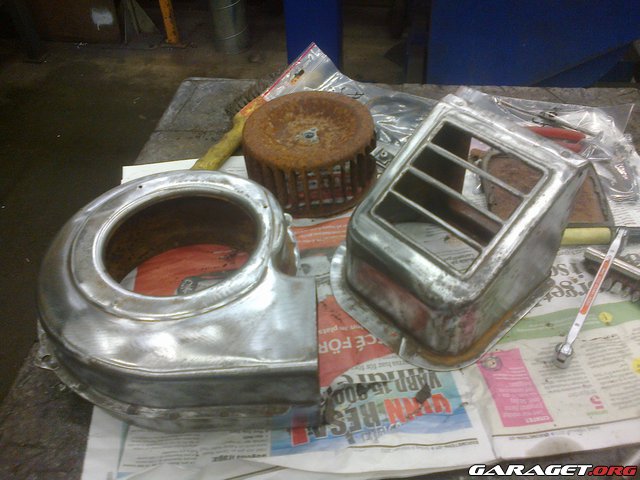

Tröstar mig med att slipa färg&rost istället
https://www1.garaget.org/gallery/images/45/44948/44948-3d4504e8194ab8f0b89af8cbdb55d353.jpg
https://www1.garaget.org/gallery/images/45/44948/44948-3a039e6c00bdd3fecfb15acff57454b0.jpg

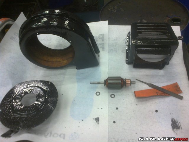

Sen målas fläkthuset & fläktmotorns axel & kollektor får sig en omgång:
https://www1.garaget.org/gallery/images/45/44948/44948-44812b967fd065bd24394e132888283e.jpg
Provar lite olika metoder att få i lagerbussnigen utan resultat, fortsättning följer sad
https://www1.garaget.org/gallery/images/45/44948/44948-18433d14d39cc4daac2e8493b35bd4cd.jpg

Där blev det ju helt plötsligt en nöt att knäcka, men jag tror du är helt rätt ute med röret!
fjäder läpparna måste ju upp??! väl hmm
"Väx inte upp! det är en fälla"
6 643 Inlägg
5 mars 2013
#1493
japp fjäderläpparna ska upp/utåt & kulan ner i hålet, så nån form av spännverktyg måste jag ha,
finns inte utrymme att pilla med mejsel nere i motorn heller.
hade en fundering på att svetsa fast dessa två plåtbitar på en låsringstång & spänna isär, men vet inte....

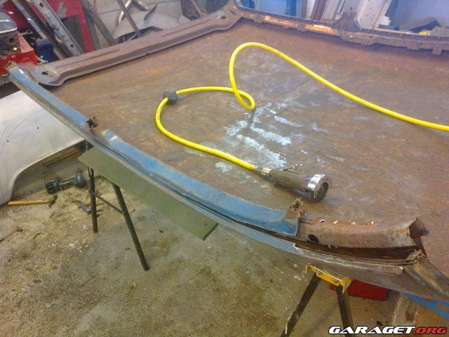

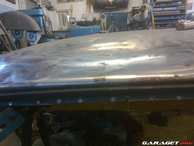

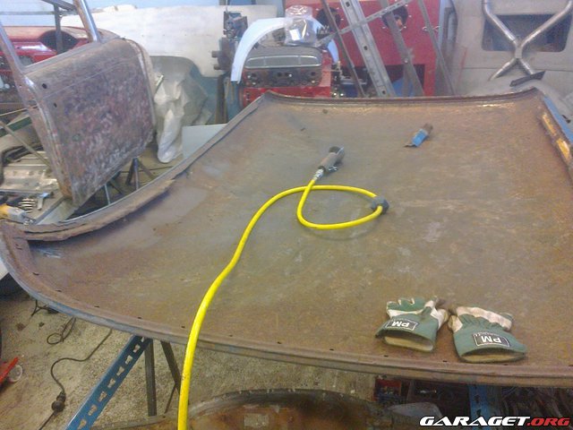

idag förvånade jag mig själv med att gå ut i garaget på förmiddan wink
kapade&borrade loss hälften av balkarna på taket.
https://www1.garaget.org/gallery/images/45/44948/44948-1752ea7b08ad8e22b4ac93762165cc33.jpg
https://www1.garaget.org/gallery/images/45/44948/44948-a530595c91fd02492be584dd4373beba.jpg
https://www1.garaget.org/gallery/images/45/44948/44948-07685f69ea747aecaa8ba37c42b7b4f0.jpg
