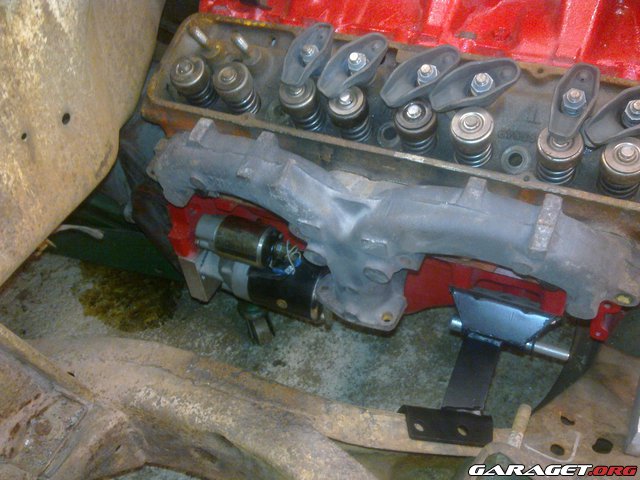

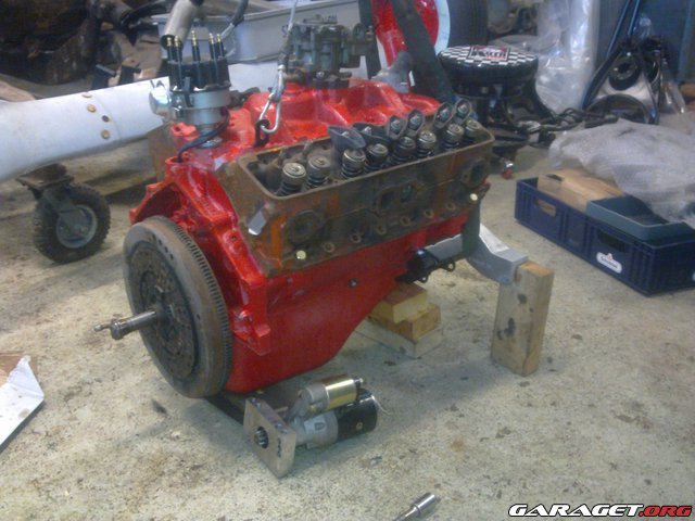

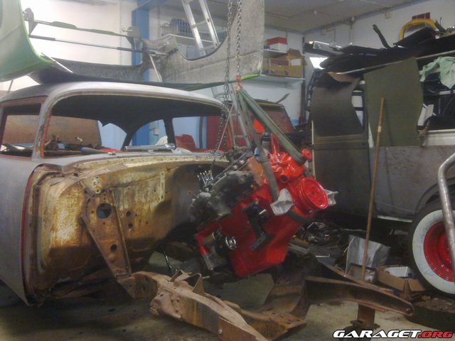

I dag har "byggatrapp" motorn fått lite utrustning påskruvad ,
Bla; toppar, grenrör, svänghjul, koppling , växellåda.
har hängt i den i ramen & börjat borra fast motorfästena.

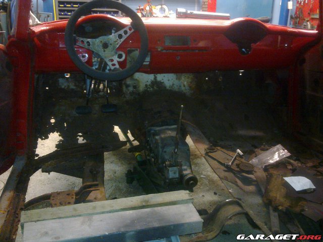

Har även hunnit med lite "torrbrytning" , hängde dit ratt & lite brädor att sitta på wink

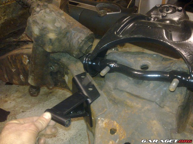

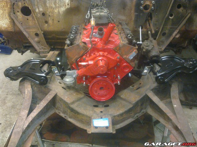

Ja nu har jag gjort kväller för idag, motorfästena är på plats sen har jag  måttat &
funderat hur jag ska konstruera växellådsbalken. fortsätter nog med den imorgon,
skulle vara skönt om motor/låda inte behövde hänga i traversen.
börjat skriva lista på allt som ska beställas... & den listan blir låååång.

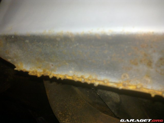

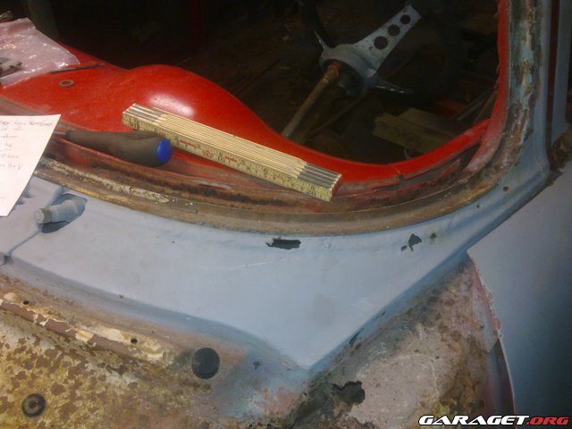

Rost döljer man med spackel, plåt & plåtskruv, här är höger tröskel,
frågan är om det är dom två plåtskruvarna eller svetslopporna som håller fast den? wink

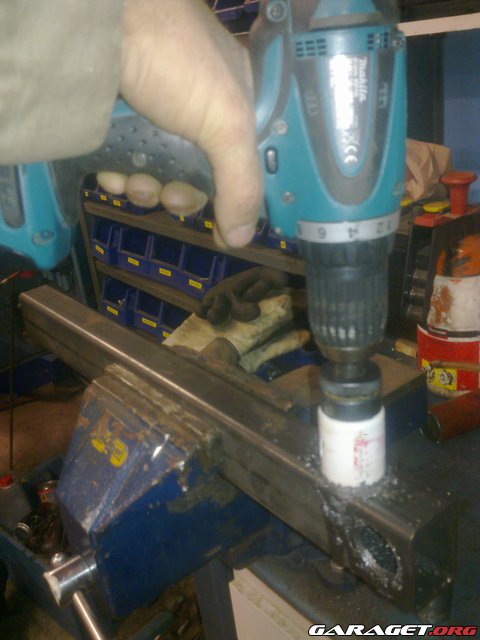

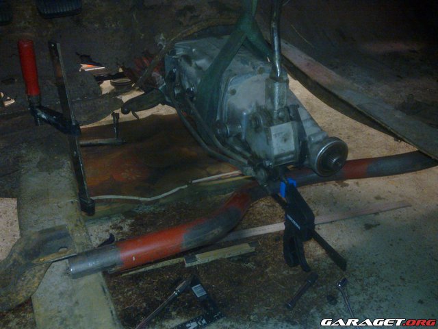

Så idag är det växellådsbalken som växer fram sakta men säkert, har ägnat det mesta av dagen åt hus & hem mm så det är först på sena eftermiddan som Chevan fått lite kärlek, nu är det "matrast" ,
ska strax ut i garaget & fortsätta med balken smile

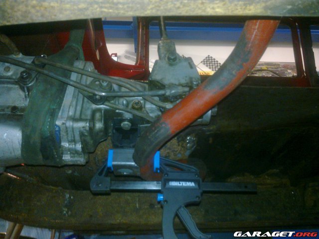

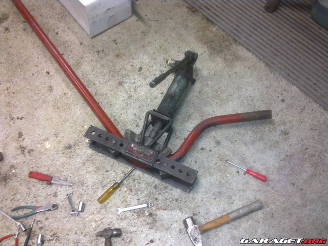

kvällens jobb avslutat, balken färdig kapad & bockad men tillverkning ramfästen+svetsning återstår.
