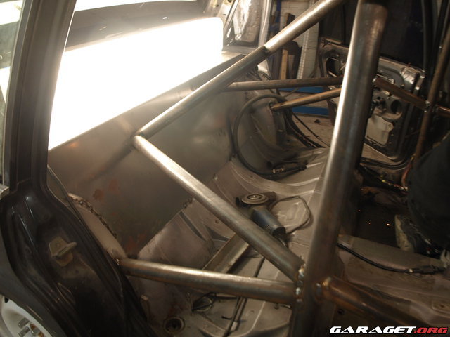

Är hem en vända och dricker kaffe! tänkte kan lika gärna lägga upp lite bilder på buren,
blir att bygga klart den idag!
https://www1.garaget.org/gallery/images/125/124810/124810-9c9b9424a940a4d9a97da22752da995f.jpg
långt ifrån klart,
https://www1.garaget.org/gallery/images/125/124810/124810-c9aa7c7c94cae685c05651507c56144e.jpg
svetsa lite! punktar bara ihop lite. Ska sy ihop allt med en annan svets!

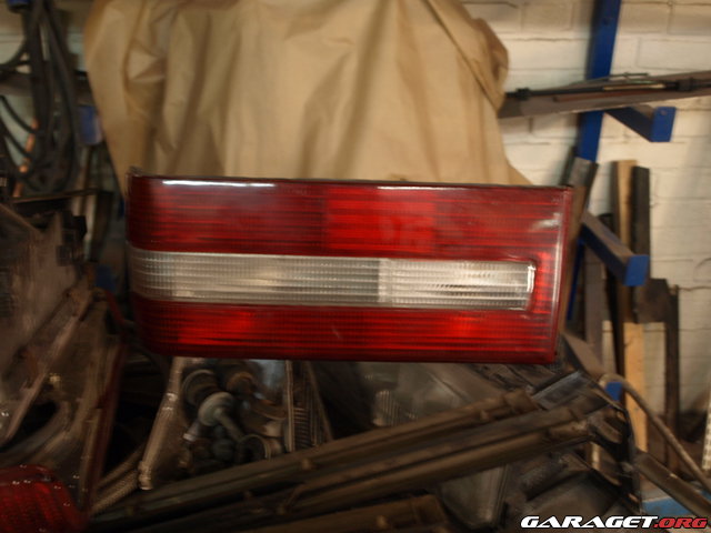

snyggaste lysena, IMO tongue
https://www1.garaget.org/gallery/images/125/124810/124810-721c260c6f3be0f897c3a0d4d8f93e4c.jpg

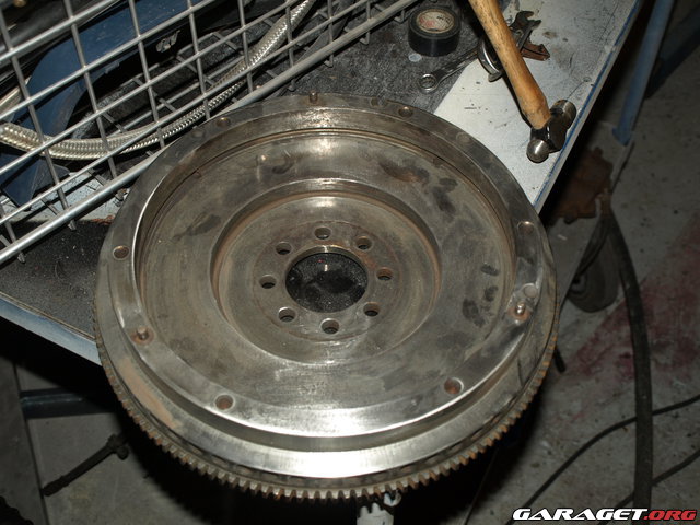

lättat och balanserat, bara prova, se om det funkar bra!

hur mkt lättare blev swänghjulet? big_smile

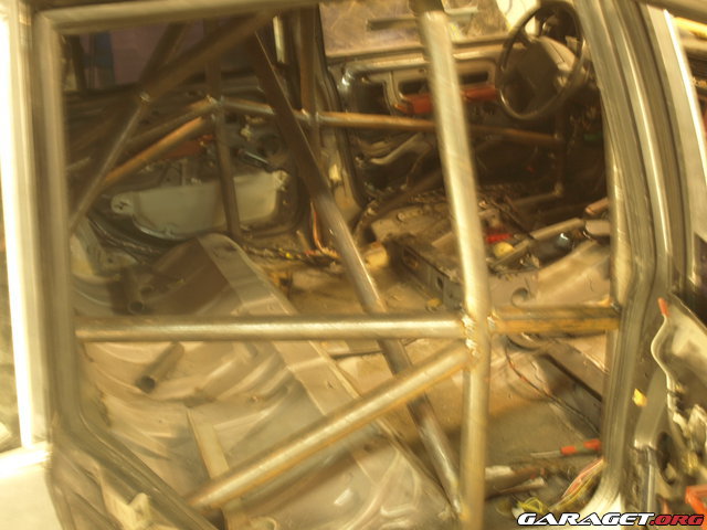

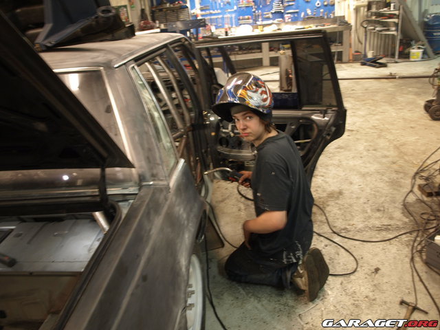

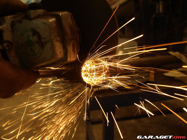

fått klar buren idag, saknas bara ett stag, men tar det imorgon med tattar svetsen
Gasen tog slut hmm
här kommer det lite bilder!
https://www1.garaget.org/gallery/images/125/124810/124810-9ba34b1ad8c1ca916925a382ea1b9511.jpg
ska till ett krysstag där, ni ser att ett är påbörjat. men som sagt. Gasen tog slut hmm
https://www1.garaget.org/gallery/images/125/124810/124810-bae15615854c64ecd39f32d828ecc0a8.jpg
T-Shirt svetsning!  smile
1.9kg smile

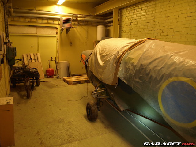

bonusbilder! tog en liten vända!
https://www1.garaget.org/gallery/images/125/124810/124810-97502a538d0e59cc56a7535eeac40e4b.jpg
Min gamla flakmoppe står där och chillar bredvid ett flygplan utan vingar! smile

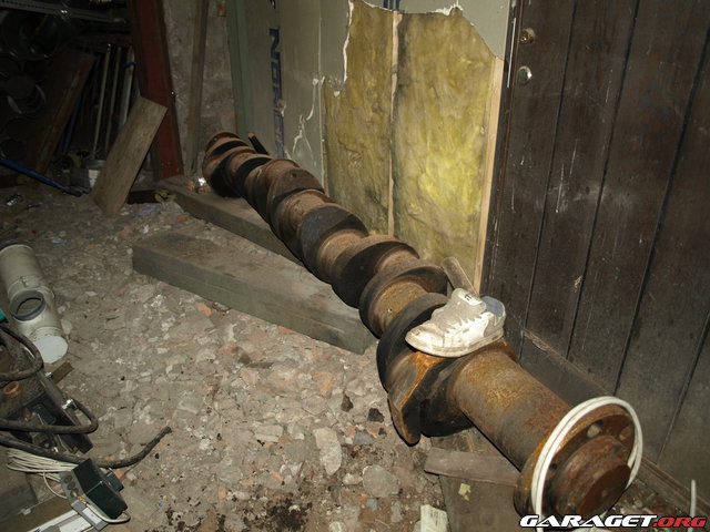

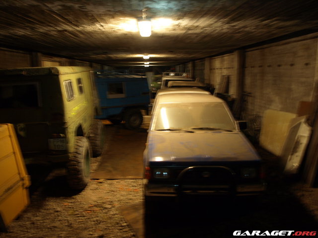

Här inne finns det roliga saker! valpar. bandvagnar (206 & 202) unimog. pinchaour ( haha stavning) Kallas pinska!
https://www1.garaget.org/gallery/images/125/124810/124810-4a805cb1c42344c71a6dd9c7276f999a.jpg
Skaplig vev! min sko står där så man får en bättre fattning om hur enorm den är! smile

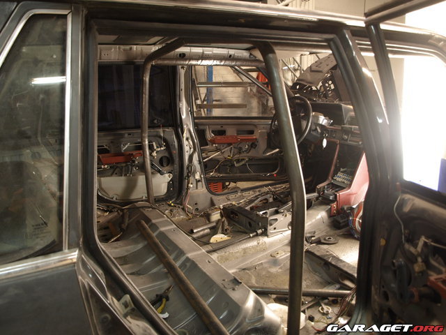

Kände att det här var en viktigt bild! rören går rakt igenom hålen där sen ner i en tjock stålplatta som är vinklad!
Kommer ursprungligen från en balk!
https://www1.garaget.org/gallery/images/125/124810/124810-380ea2649997128ea1326bfb2b544f9c.jpg
ser kanske inte så jätte fint! alla svetsar på plåten där ska slipas ner! man får ingen riktigt bränning med kempii svetsen, Själva buren är sydd med LUNA!
