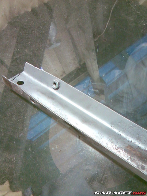

har skurit bort staget för att komma åt att dels laga golvet, fixa rost på själva staget

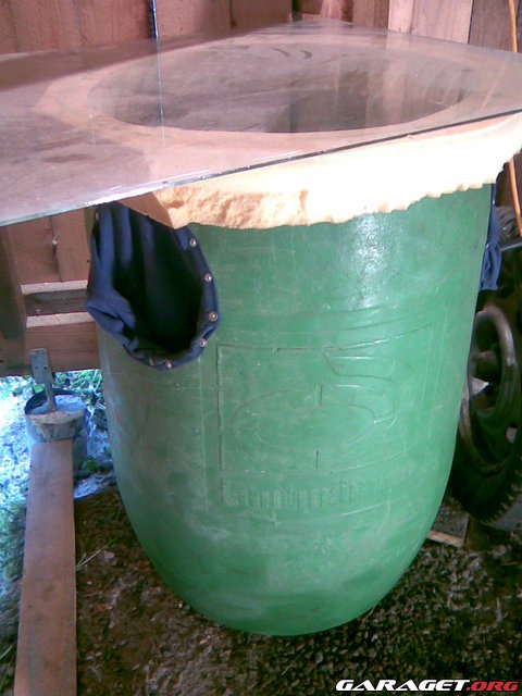

blästerkabin, det här är varför jag aldrig kommer till skott.
alltid en massa trams som måste fixas innan......
gjord av ett melassfat, tänkte ta  badkaret som morsan har haft till att vattna korna men hon  blev helt tokig, så det fick bli ändringar i planerna

men blästerskåpet funka, prylen blev sopren......
