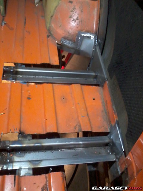

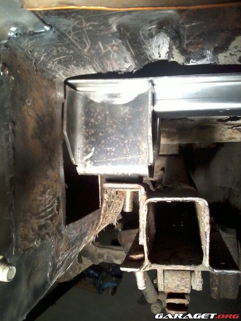

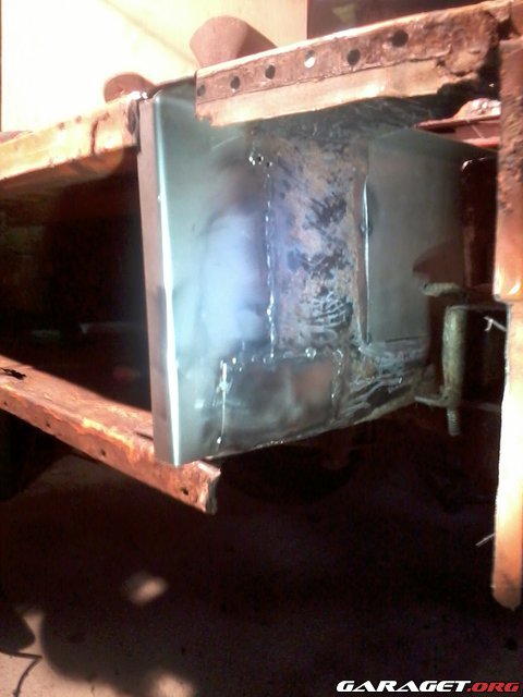

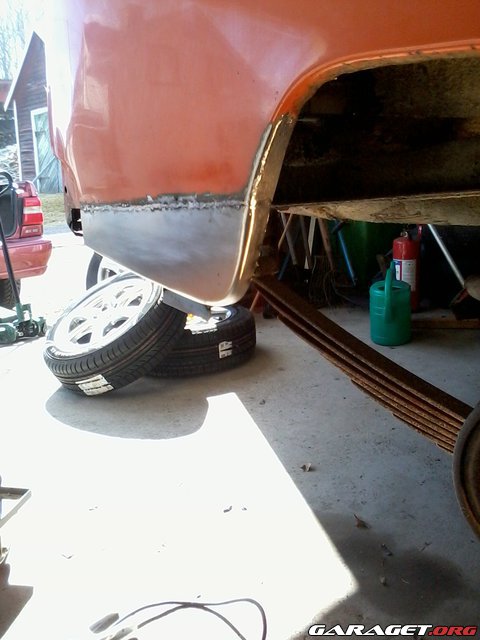

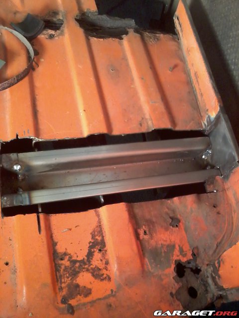

har fått profiler tillknäckta och lagat bakre balken närmast bakdörrar
https://www1.garaget.org/gallery/images/153/152211/152211-66c9b221f3dedafacac63c80c22ea3bd.jpg
det ser ju inte mycket ut för världen, men det går ju framåt iallafall

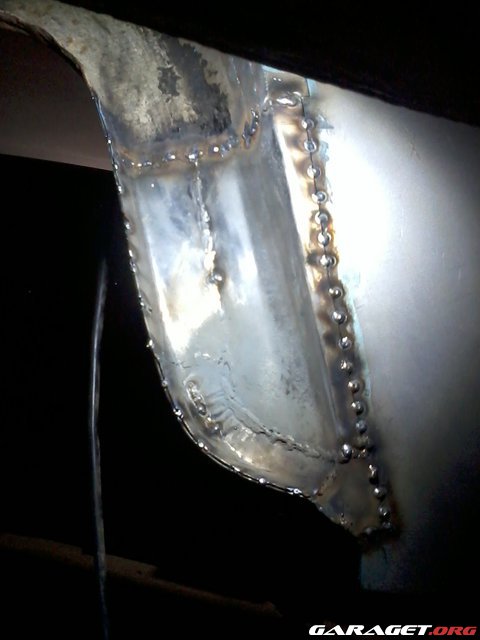

https://www1.garaget.org/gallery/images/153/152211/152211-f3366b5171f10f08f39f86e7d4eedb43.jpg
grundat med zink
https://www1.garaget.org/gallery/images/153/152211/152211-7447961b9e556a0d195d17fe47e24279.jpg

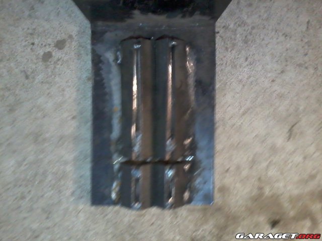

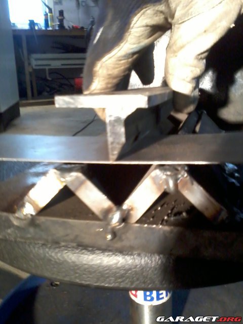

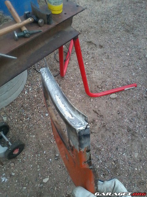

har trixat ihop en finurlig knäck-apparat, enda haken är att man måste vara i närheten  av en verkstadspress
https://www1.garaget.org/gallery/images/153/152211/152211-fa50c5333d1a5f3cb51d9296a4a96bc0.jpg
den långa balken är knäckt på en plåtfirma, men profilen som håller vagns skruven i ramen är tilltrixad med
hemma verktyget
https://www1.garaget.org/gallery/images/153/152211/152211-89fc470ce206e53791aae0acd3ebb05a.jpg

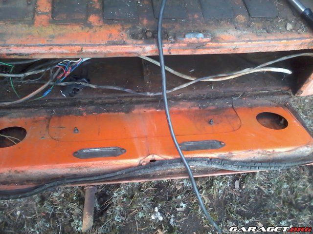

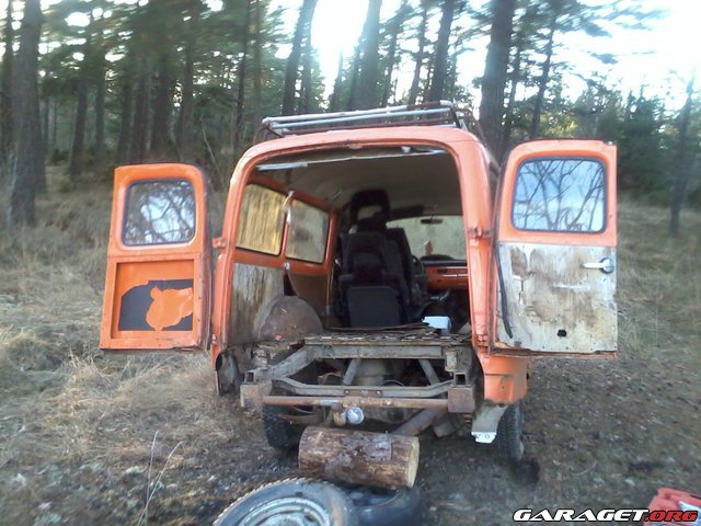

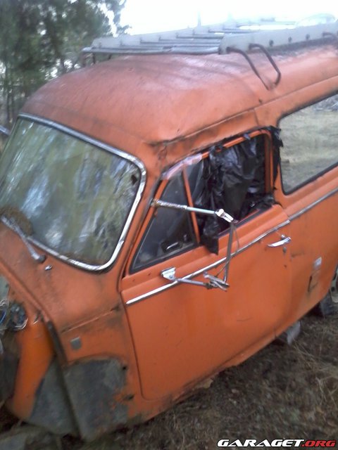

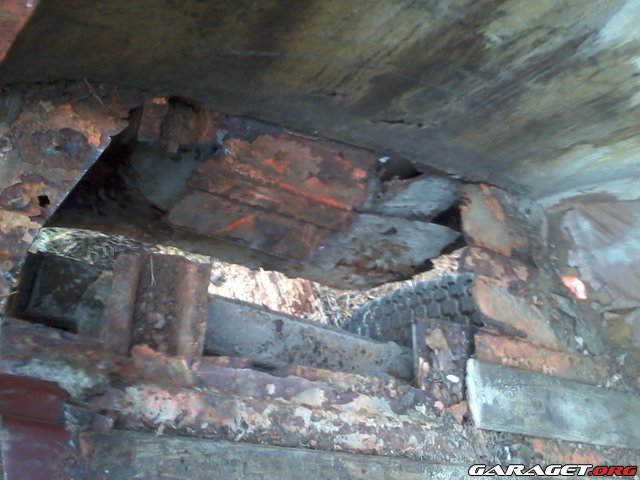

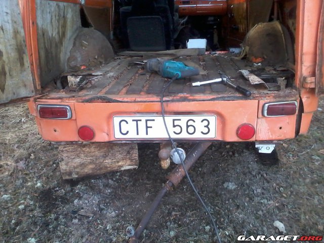

nu jäklar händer det grejer, sin vana trogen är man ju helt utom vett och sans, har ju en reservduett
och då 2013 spanade jag av den och bedömde den som tämligen oanvändbar i de bakre regionerna!
minnet blir ju luddigt och sen inbillar man sig ju resten. men hur som helst så är reservhjuls-luckan riktigt fin,
jag har ägnat kvällen till att med tigersåg våldta reserven!!
https://www1.garaget.org/gallery/images/153/152211/152211-602d3a51563366738ee24b217ccc72f4.jpg
rosten vid gångjärnet är ingen rost big_smile bara skitigt..( klart det är rost men helt försumbart i ytan)
https://www1.garaget.org/gallery/images/153/152211/152211-2625ddd7079529d7f79c06ee538c8ed3.jpg
det var nog detta som låg på näthinnan, trots allt står ju reserven 40 mil hemifrån, tämligen angripen av
kant-fnas hmm
https://www1.garaget.org/gallery/images/153/152211/152211-e229daf77a2925682b012e313ac10ca4.jpg
dyster början till slutet på en klassisk bil neutral
https://www1.garaget.org/gallery/images/153/152211/152211-459cc6223c95cd9f52531305645acc6b.jpg
https://www1.garaget.org/gallery/images/153/152211/152211-3dd9707a14e00242708704eae5b265e3.jpg
det här är väl den egentliga anledningen till försvinnandet....
https://www1.garaget.org/gallery/images/153/152211/152211-8e27ed69d10852f4625a0b79cf756c5e.jpg
men med lite tur ska väl en annan duett hållas vid liv en stund till

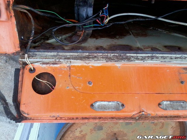

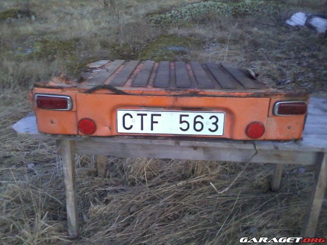

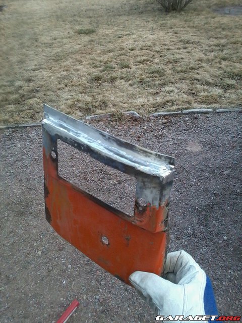

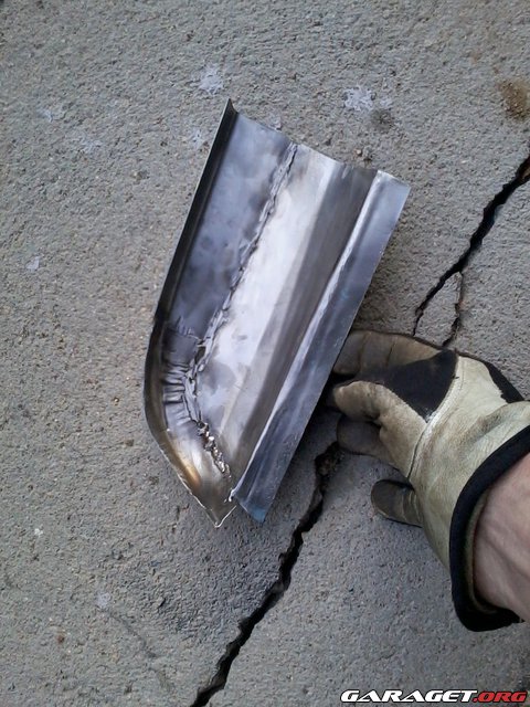

har lagat bak-ljus plåten, punktat fast en knäckt och krymp o sträckad profil samt tennat tongue
har väl nån fundering att slippa att det slår sig så förbannat
https://www1.garaget.org/gallery/images/153/152211/152211-e2115a1b17de111f14444a390d46a5f2.jpg
ser inte mycket ut för världen, men blev mycket bättre i verkligheten
https://www1.garaget.org/gallery/images/153/152211/152211-8c7d8384ec2ec08e9654aa99c9172346.jpg

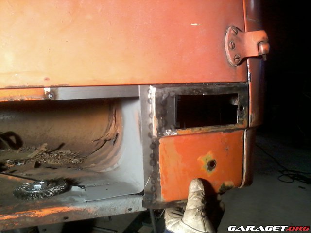

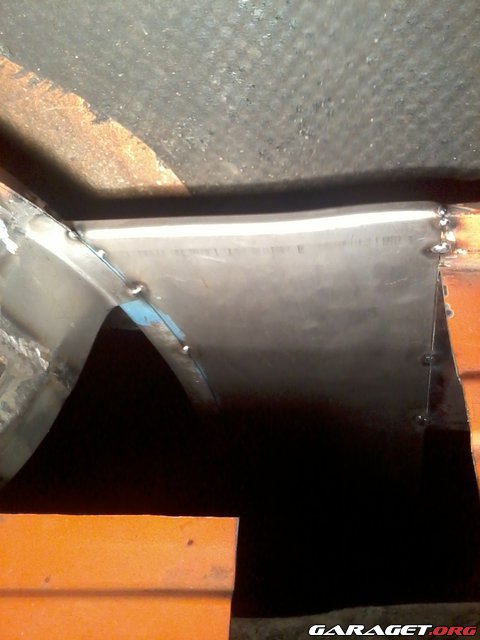

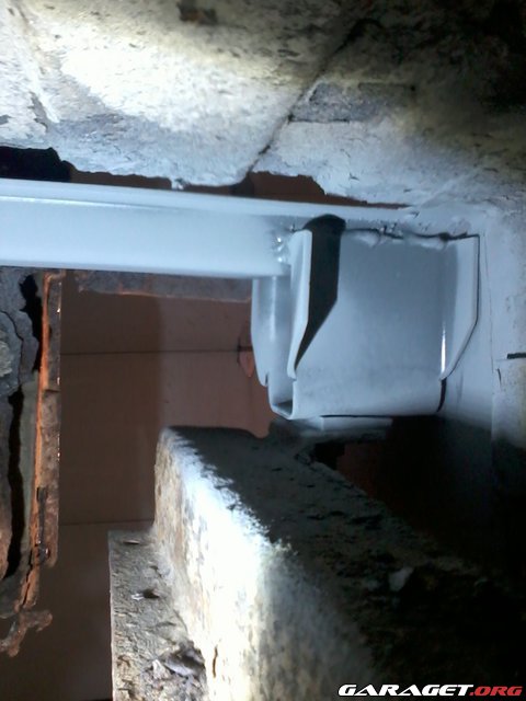

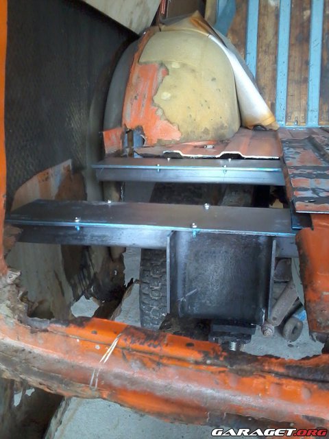

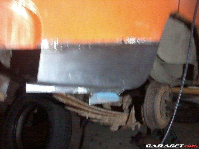

det rasslar vidare, inga större framsteg i förhållande till nedlagd tid... men jag har förlikat mig med det neutral
https://www1.garaget.org/gallery/images/153/152211/152211-30c30af2fa0418d71118075a3c734b05.jpg
fått till profilerna på både höger o vänster sida, ser lite skitigt ut med svetsföroreningar men jag har borstat bort det med roterande stålborste
https://www1.garaget.org/gallery/images/153/152211/152211-fbd35f9965ad77edbcb48219c91c89fe.jpg

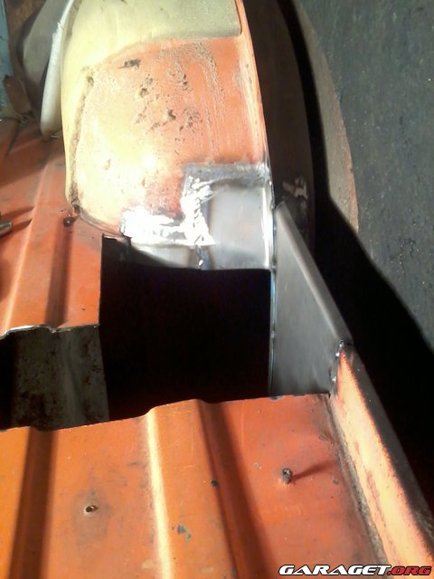

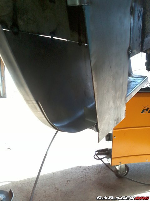

har fått kapa ur rejält för å få nåt friskt att fästa i....fick göra en ny profil från ramen till balken på denna sida också, ser lite mögigt ut på bilden, men det är ny 3mm plåt   har slabbat på smedens rostskydd med trasa
kanske därför.. hoppas det stoppar framtida rostangrepp där det inte går att rostsydda med täckfärg
https://www1.garaget.org/gallery/images/153/152211/152211-b229a11b49e2eaf1b494595c94d9a711.jpg
har även punktat dit den andra mycket friskare reservhjulsbaljan, delad i två delar för att det verkade mycket lättare att få till alla mått o dylikt till luckan.
