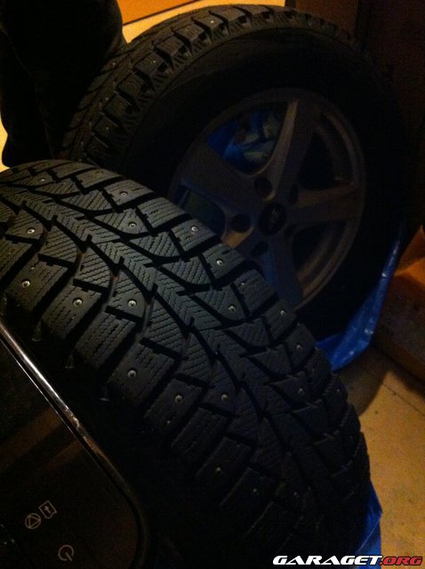

https://www1.garaget.org/gallery/images/140/139292/139292-a35bb837c60ec96f8cca2874d6d346f9.jpg
Någon som vet vad för bultcirkel på dessa? enligt tidigare ägare ska dom va till nån cheva (fick dom på köpet av en bil, som inte passade den då han ville  bli av med dom..)

Du lär ju få kolla på baksidan av fälgarna efter en stämpel eller text först & en bättre bild.

Vad ska de stå? nån kod eller?

E du go i huvvet eller...big_smile. Som sagt kolla på fälgen baksida/insida, svaret på dina frågor finns där...
