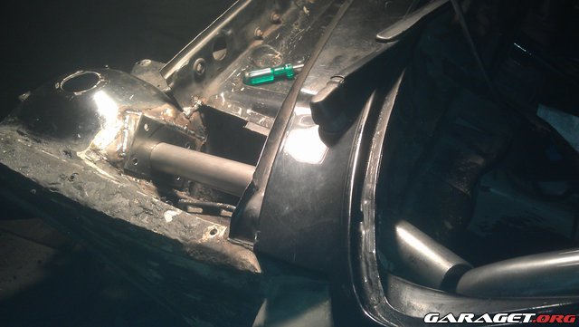

en liten bild på att det fortfarande händer saker:
https://www1.garaget.org/gallery/images/41/40702/40702-1d9ad2eb121b2b53b351361323eb3de9.jpg

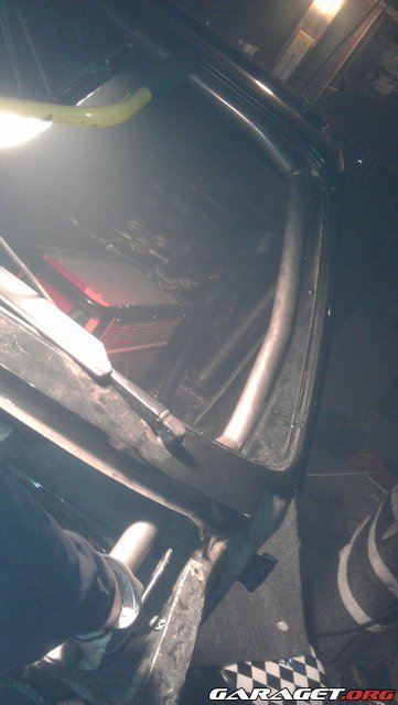

kapa sig lite
har punktat ihop huvudbågen med framstöttorna och röret i taket vid vindrutan nu, gjort hål fram till fjäderbenstornen och börjat måtta in rören som ska dit, skrapat äcklig asfaltsmatta runt kupefläkten mm
from nyår kommer varje helg förmodligen spenderas i garaget istället för på krogen, börjar känna tidspressen..

#126
höörööö pucko=P i pannan hjälper inte glasögonen winktongue
kul de går framåt:)

Tottii skrev:
http://www1.garaget.org/gallery/images/ … eb3de9.jpg
kul de går framåt:)
haha nej va ett sånt där "jag-ska-bara-moment" tongue
synd att mitt sd-kort i telefonen är skrot nu bara, annars hade jag kunnat tagit kort på hur det börjar se ut, men är riktigt nöjd hittils, börjar se ut som en räser nu:)

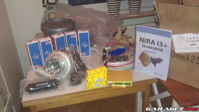

Hämtat lite åka-fort-och-brett-hjälpmedel hos LG idag:)
Imorgon ska det bli en heldag med urisen:) bilder kommer...
https://www1.garaget.org/gallery/images/41/40702/40702-f470d3d71d7905c5721c097892152e71.jpg
Nira i3+ m alla nödvändiga grejor, 1500hk bränslepump,bränslefilter,btr,tändspolar, 1700cc spridare, precision 62/65 m rostfritt avgashus och v-bandsflänsar:)

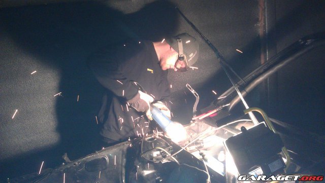

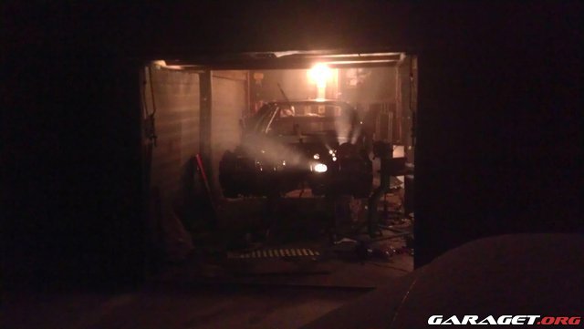

https://www1.garaget.org/gallery/images/41/40702/40702-c5ed5ed15335018819d48e18175fb710.jpg
Peter fixar
https://www1.garaget.org/gallery/images/41/40702/40702-25e57b5092cdd91c389ac2bbc894c647.jpg
Det börjar likna en bur nu

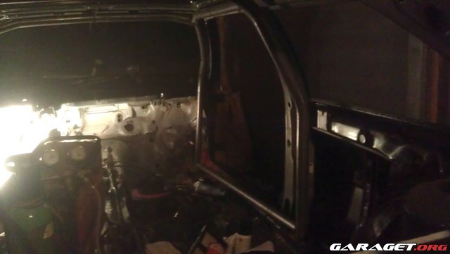

https://www1.garaget.org/gallery/images/41/40702/40702-5e90ee8a6ae15d3755a0314c7fbd75c8.jpg
Börjat med fjädertorns strävorna
https://www1.garaget.org/gallery/images/41/40702/40702-019ece6335c61e4e1509ba1e97899511.jpg
Rätt Goo passform

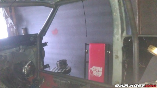

https://www1.garaget.org/gallery/images/41/40702/40702-f8bf10318ec29079607b00e3b783e634.jpg
https://www1.garaget.org/gallery/images/41/40702/40702-5e1f06ac3f386dc0bb51690a94ae3f73.jpg
Rykande färsk!
