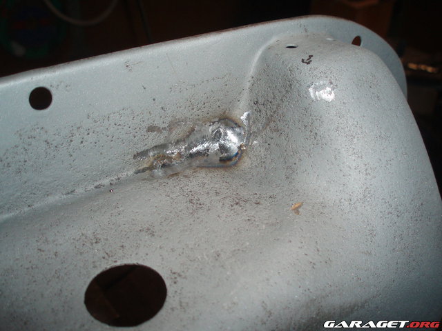

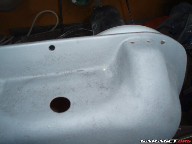

I ena lyktpottan har blästern hittat ett litet hål smile
Jag lyser med en lampa från baksidan. Ser ni tre små hål ovanför det stora runda hålet?
https://www1.garaget.org/gallery/images/165/164369/164369-222e4c83e19bafe4bea54c6c3ce23379.jpg
Detta fixas med svets och lite slipning
https://www1.garaget.org/gallery/images/165/164369/164369-a7eae349bf2677cc385805051a9fde6c.jpg

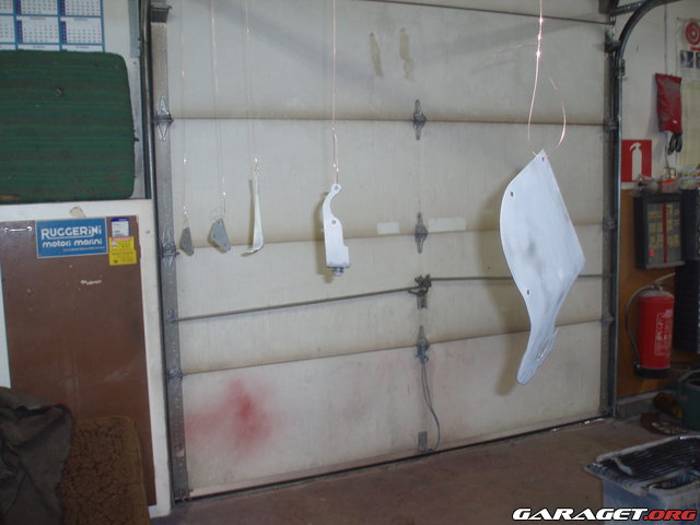

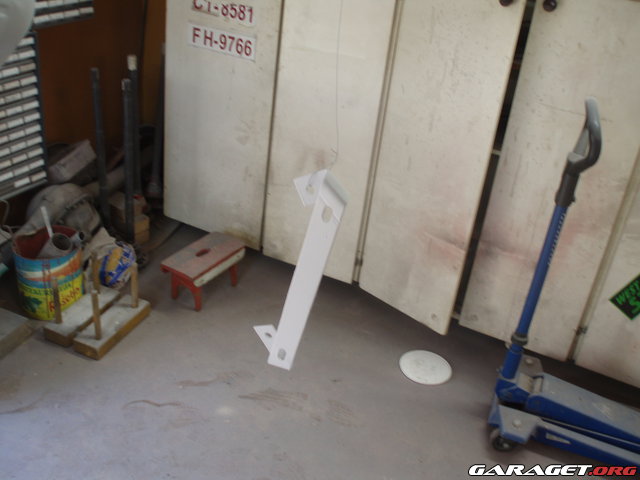

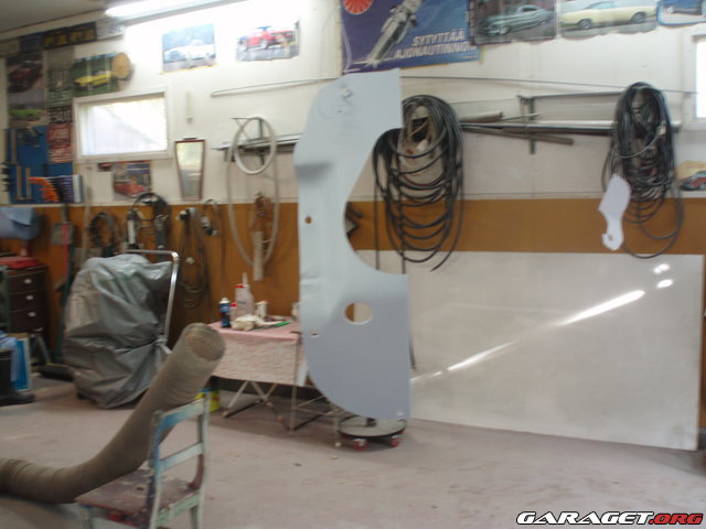

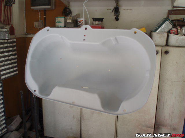

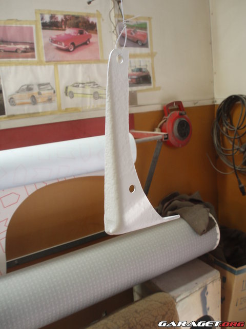

Jag hänger upp delarna och börjar grunda med epoxy
https://www1.garaget.org/gallery/images/165/164369/164369-a70d58ab82e9913eedb5fd79a82fc83d.jpg
https://www1.garaget.org/gallery/images/165/164369/164369-b1aa4f0957b39c71feeee4d3ccb38412.jpg
https://www1.garaget.org/gallery/images/165/164369/164369-e33f0fa99288a0d3a7ada053bdc9adb3.jpg
https://www1.garaget.org/gallery/images/165/164369/164369-66327685b574baa313dedbe2fce2b1ff.jpg
https://www1.garaget.org/gallery/images/165/164369/164369-8667cdfb03de8066c060fab42dba95af.jpg
https://www1.garaget.org/gallery/images/165/164369/164369-4c31bdb1bc9e8bf212b12f741e810611.jpg

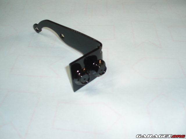

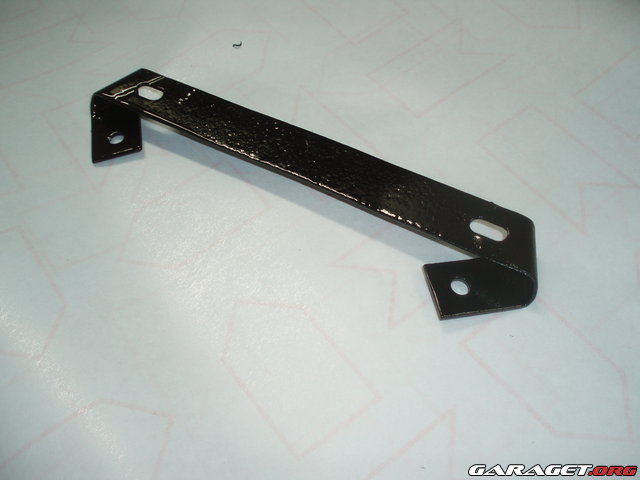

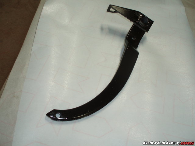

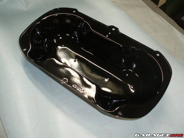

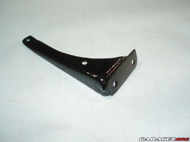

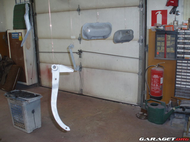

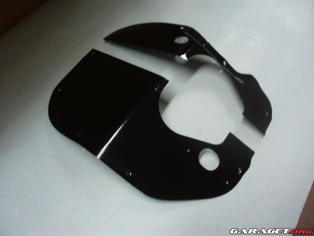

Den svarta lacken ska innehålla mattmedel, men jag tyckte det blev onödigt blankt roll
Genomföringen vid rattstången
https://www1.garaget.org/gallery/images/165/164369/164369-e9bb89dd065b6eb639fb767d17f2adb0.jpg
Fästet åt tutan
https://www1.garaget.org/gallery/images/165/164369/164369-b8600d4181624731fc6d702989ad489b.jpg
Ett fäste åt avgassystemet
https://www1.garaget.org/gallery/images/165/164369/164369-0c1cdb42fd3c72abf8355d406e28a280.jpg
Pedalen
https://www1.garaget.org/gallery/images/165/164369/164369-807cfe59f4090427f63e2bc09026ee28.jpg
Staget åt främre reg. plåten
https://www1.garaget.org/gallery/images/165/164369/164369-dabfdd1993b352336e3f3b1aec95c28d.jpg
Lyktpottan
https://www1.garaget.org/gallery/images/165/164369/164369-46338c7d39870ae2a439de380813777c.jpg
Det var endast denna lycktpotta jag målade, den andra somblev svetsad behöver lite slip och spackeljobb innan den är klar för lack

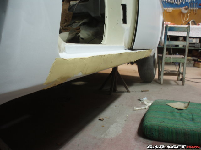

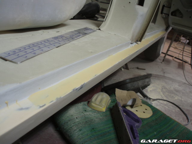

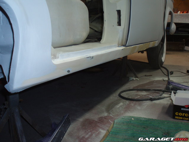

Som ni kanske minns så blev det ju att flytta ut vänstra tröskeln. Så att den kommer att linjera med nedre kanten på dörrarna.
Nå nu är det dags att börja spackla upp tröskeln.
Jag spacklar.....
https://www1.garaget.org/gallery/images/165/164369/164369-4013dacb90145c319c3ffab2ea1fed2c.jpg
https://www1.garaget.org/gallery/images/165/164369/164369-8faf0f06c50860218c8415a996410e29.jpg

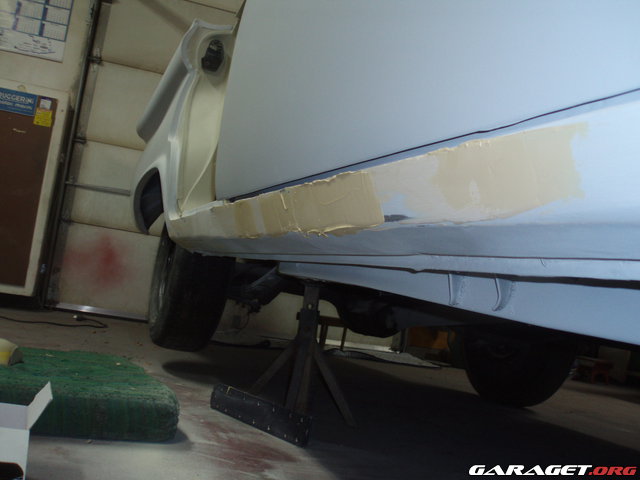

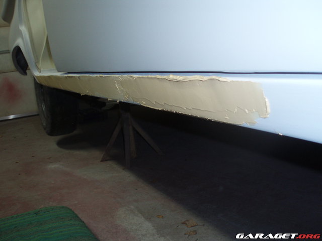

och slipar
https://www1.garaget.org/gallery/images/165/164369/164369-3edc4795ba6ea616a38ca9dfbb1bd4e1.jpg
och spacklar
https://www1.garaget.org/gallery/images/165/164369/164369-6b6a9c1e000eeadc2abc59b6cf0684de.jpg
ovankanten på tröskeln behöver också jämnas till
https://www1.garaget.org/gallery/images/165/164369/164369-8dfdaeae18a0ff433b7cac843d357010.jpg

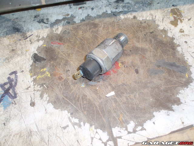

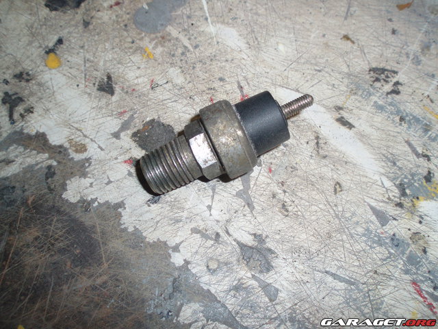

För att se om någonting skall göras åt motorn så skall vi göra en lite motordiagnos på den. Den skall ju snart lyftas ur och då är det för sent.
Detta gör jag för att se om motorn behöver öppnas eller om en yttre renovering är tillräckligt.
Först skall vi kolla oljetryck.

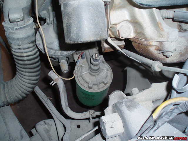

Oljetrycklampan har inte lyst sedan jag demonterade instrumenteringen så vi börjar där.
Jag provar att dra en ledning direkt till oljetrycksmätaren från batteriet, men ändå så lyser inte lampan.
Jag börjar misstänka att oljetryckmätaren är defekt
På dessa Ford FE-motorer så sitter givaren direkt i oljafilterhuset
https://www1.garaget.org/gallery/images/165/164369/164369-1809d4523e675a6b9a7a6da342f01f7a.jpg
skitlätt att nå smile
Givaren loss
https://www1.garaget.org/gallery/images/165/164369/164369-92a439676e402a9ddd0e688792488e1e.jpg
Jag hittar en annan givare, men lampan bara glöder svagt när vi kopplar in den (Jag har  farsan till hjälp).
Denna givare är troligtvis åt en mätare och inte en lampa.
Jag letar efter att hitta en givar som skall passa och till slut finner jag en, på närmare avstånd en jag trodde
Saab (såklart) har givare med samma gängor, bara att skruva dit big_smile
Jag tar oljetrycksgivaren från en Saab 900 H-motor som står i kall-lagret smile
https://www1.garaget.org/gallery/images/165/164369/164369-167aa9aca983c7ff2248e7678f76c6e5.jpg
Och se lampan tänds när motorn drar runt, och släcks när den startar big_smile big_smile big_smile

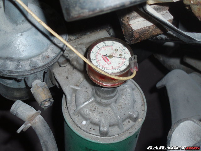

Men jag vet ännu inte vilket oljetryck motorn har hmm
Så jag får låna en oljetrycksgivare/mätare av grannen big_smile
En special sak som är både givare och mätare i ett, bara att skruva fast smile
https://www1.garaget.org/gallery/images/165/164369/164369-17b88335b1ee51e376a5c46331271057.jpg
Trycket går genast upp till 20 psi när motorn dras runt, och ligger konstant där.
Det bådar för att lager och oljepump är i skick big_smile
