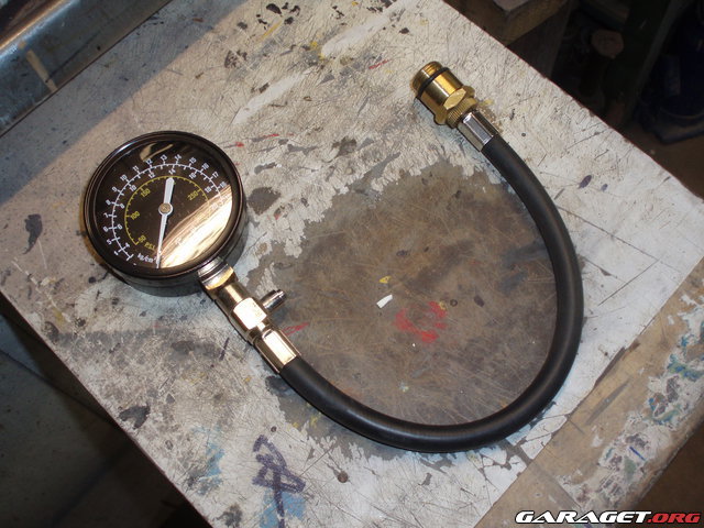

Nu är det dags att ta ett kompressionsprov.
Detta visar om det finns läkage i cylindrarna. Det viktiga här är inte vad värde mätaren visar, utan att alla cylindrar har samma vädre (ett visst kasst får dock förekomma)
Jag lånar en kompressionsmätare av en kompis (tack för det smile )
https://www1.garaget.org/gallery/images/165/164369/164369-3461c42aefab58cbef64393e04ed90ed.jpg

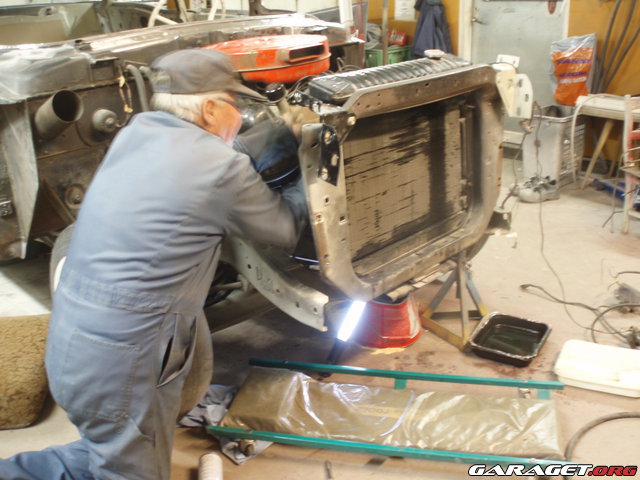

innerskärmarna är avlägsnade för att lättare komma åt

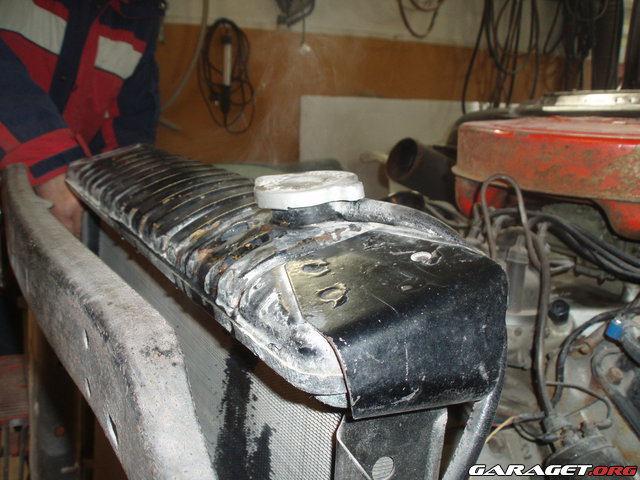

Motorn varmkörs, det börjar ryka om kylarkorken smile

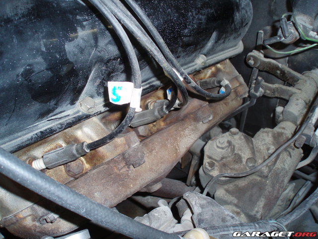

alla tändkablar märks upp och tänkabeln mellan tändspole och fördelarlock lossas, för att förhindra att bilen startar.

Ett tändstift i gången skruvas ur och mätaren pluggas i. Detta är en mätare med gänga och ger ett säkrare avläsningsvärde en de med gummipropp.
farsan avläser och jag drar runt motorn med startmotorn fyra varv med gasen i botten
Detta görs för varje cylinder.

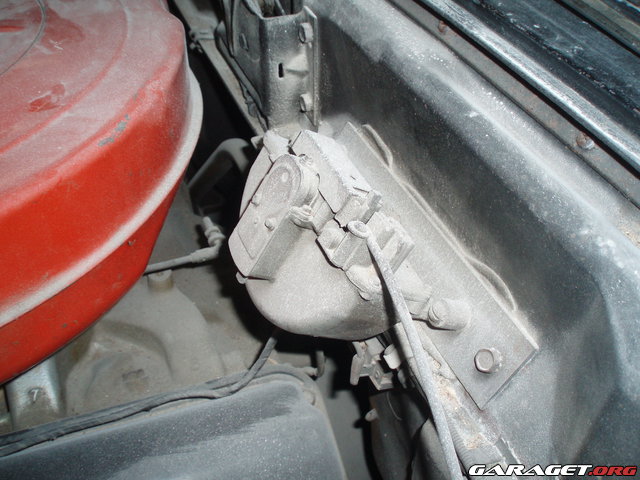

Nu är det motorns kringutrustning som skall demonteras.
Torkararmarna går på insidan av brandväggen och tas bort, kvar blir bara armen som sticker ut ur torkarmotorn
https://www1.garaget.org/gallery/images/165/164369/164369-ad0f460b96e585fed3da69b14cc13ea1.jpg
Torkarmotorn.
Den ser lite skum ut va smile
Det beror på att den går med vacuum från förgasaren tongue
https://www1.garaget.org/gallery/images/165/164369/164369-779057bf66e9bdabcd63ff1f01112b52.jpg
torkarmotorn demonterad
https://www1.garaget.org/gallery/images/165/164369/164369-da4397dc5e85fc0facabe2e7d96d9b2f.jpg

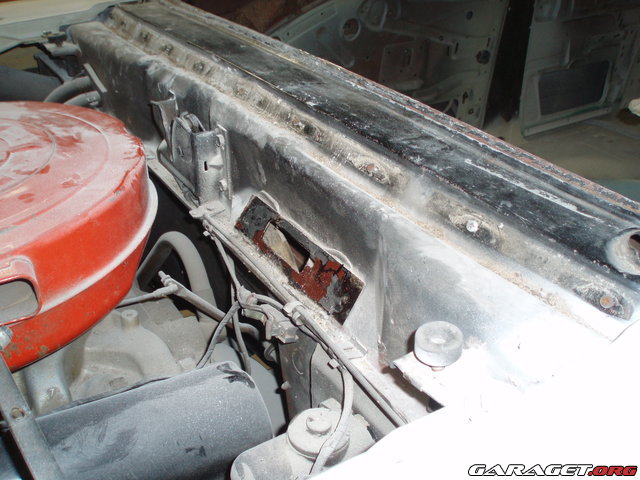

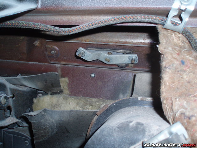

tätningen mellan kaross och huvens bakkant tas bort
https://www1.garaget.org/gallery/images/165/164369/164369-86b08c942fbc1a92639e8a65490ef90e.jpg

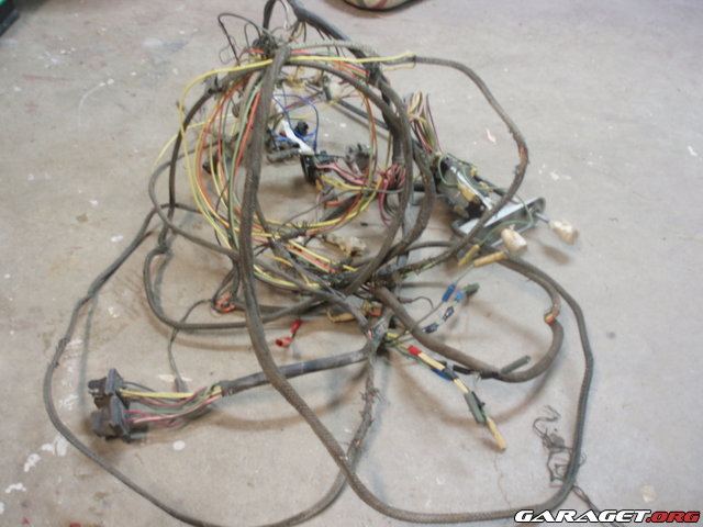

Alla elledningar märks upp och jag antecknar hur de varit monterade. För man skall inte lita på minnet mad
Motorrummets elsystem
https://www1.garaget.org/gallery/images/165/164369/164369-2bae7c40723c23139933f43a9fc10eec.jpg
och resten av elsystemet
https://www1.garaget.org/gallery/images/165/164369/164369-d6b8afefe35b688d786061c37b5f2889.jpg

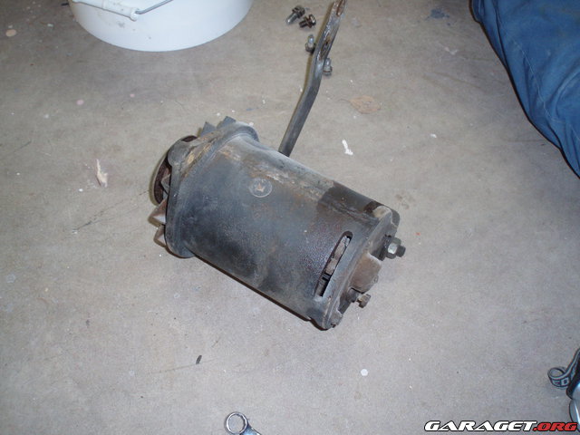

demontering av komponenterna börjas
https://www1.garaget.org/gallery/images/165/164369/164369-6d660738215a05c1ea4a36d4f5e959ab.jpg
https://www1.garaget.org/gallery/images/165/164369/164369-0281754bab39d343e0755d76d412349f.jpg
