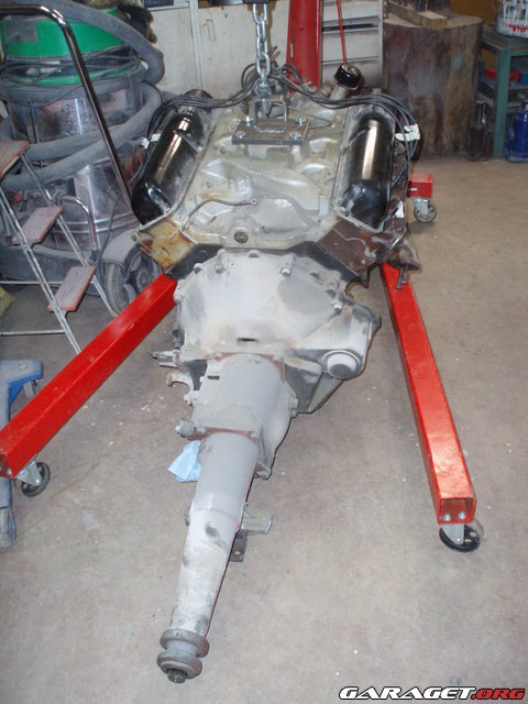

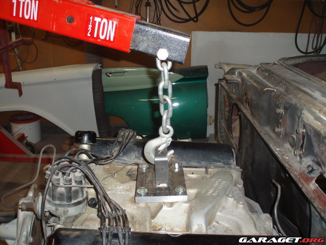

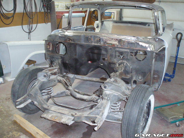

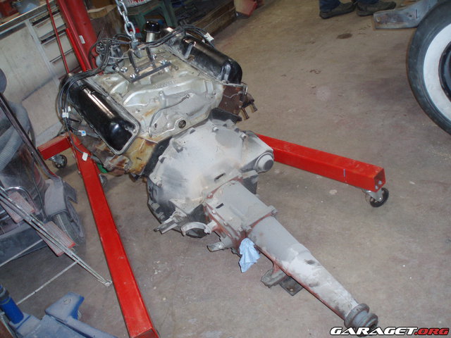

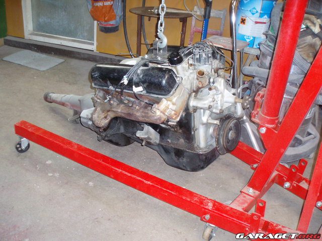

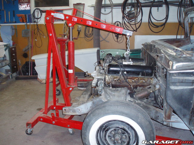

NU SKA SPISEN UR!!!!!
Lånar en motorlyft av några polare och sätter igång
https://www1.garaget.org/gallery/images/165/164369/164369-f7bc2260c434fdd460f0d0f932e8f6dd.jpg
Kommer lyftkroken att hålla? Kommer skruvarna åt förgasaren i insuget att rivas med. Kommer insuget att hålla.
Frågorna är många roll roll roll
https://www1.garaget.org/gallery/images/165/164369/164369-3b708d6ff3aa3a684e290f702a44fb17.jpg
Då påbörjas lyftet.
Jag ligger under bilen och styr struten på växellådan, så tyvärr finns inga kort från själva urlyftningen sad
Men nu är den ute i det fria i alla fall big_smile

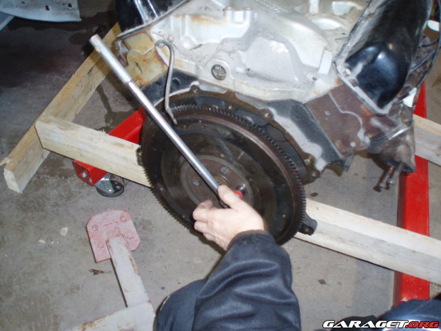

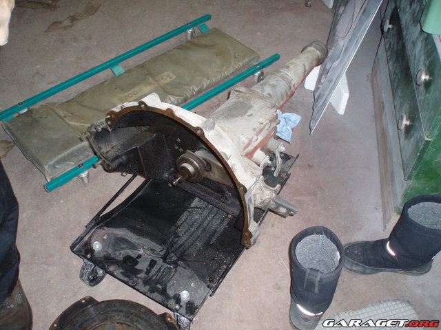

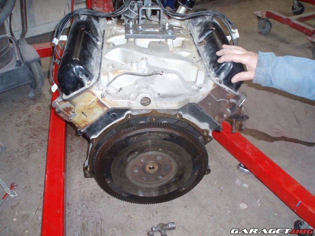

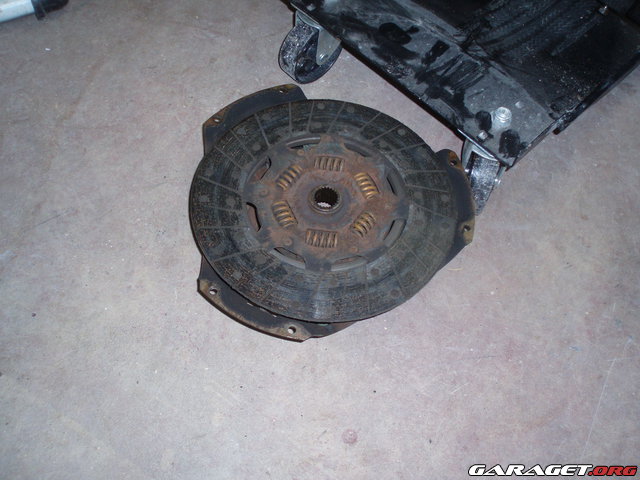

Lådan skruvas loss från motorn
https://www1.garaget.org/gallery/images/165/164369/164369-dce22dbd22e48b34cf51ffeb6dd9ff7a.jpg
Ett stycke växellåda
https://www1.garaget.org/gallery/images/165/164369/164369-7999570eb511cdc52218cd90c7ddd5a9.jpg
Kopplingen demonteras
https://www1.garaget.org/gallery/images/165/164369/164369-f44a1d345d1db5828744cc5259d72fe6.jpg
och svänghjulets bultar lossas
https://www1.garaget.org/gallery/images/165/164369/164369-85d5be5df9b0e00cc0ec575f5f23952b.jpg

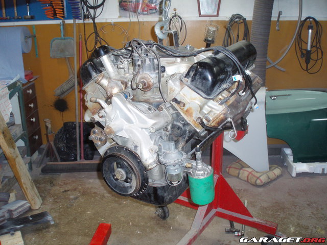

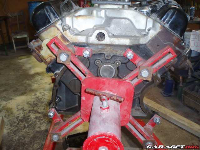

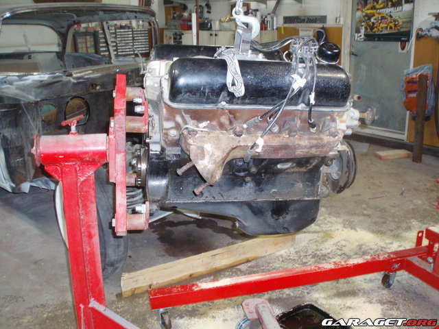

Tillbaks till verkligheten igen hmm
Motorn skruvas fast i motorstativet. Detta stativ tillverkades när jag gick på vuxenutbildningen för svetsare. Då körde man Amazon och stativet var menat för 4-cylindriga B-20 motorer. Nu kommer jag att förstärka det eftersom denna klimp väger betydligt mer än en B-20 roll
https://www1.garaget.org/gallery/images/165/164369/164369-3c708290c9ce4d8147635a3a782ca2c4.jpg
https://www1.garaget.org/gallery/images/165/164369/164369-6fe1b775170819546ce55001aef4ddfb.jpg
https://www1.garaget.org/gallery/images/165/164369/164369-d9d2f948c5d3f9b33a1ecedd8eabdb0d.jpg
Nu blev det verkligen tomt i motorrummet tongue
https://www1.garaget.org/gallery/images/165/164369/164369-d7f5caba0094124a57bfed53935bedbb.jpg

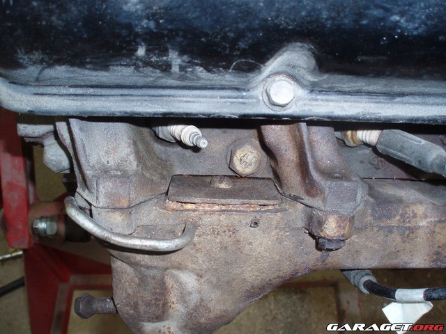

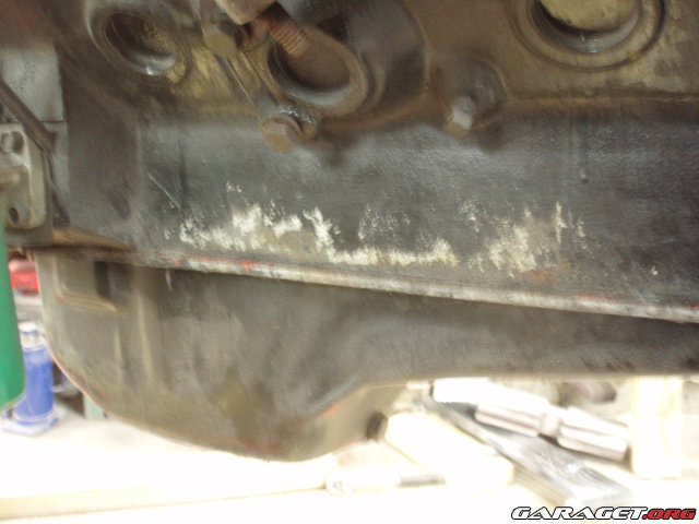

Börjar undersöka motorn lite närmare. Det syns att både vattenpump, insug och oljetråg varit demonterade tidigare.
NÅ, förra ägaren sa ju att lager blivit bytta då bilen rullat så lite.
Jag skrapar bort lite av den svarta färgen på motorblocket och under den tittar en silvernyans fram. Jag har letat i många år men aldrig fått reda på hur dessa kanadensiska motorer ska va målade. Hade det varit en Ford med 292:an hade den varit svart med röda ventilkåpor och luftrenare. Hade det varit den största motorn, 352, hade den varit svart med blå ventilkåpor. Vad 332:an skall vara i USA-utförande vet jag inte heller. Och jag har inte en susning om vilka färger dessa kanadicker har sad
Men den skall troligtvis vara silver med ventilkåpor och luftrenare i svart
https://www1.garaget.org/gallery/images/165/164369/164369-67950c1516c91239a2b31a18dfb908de.jpg
En sak som jag finner märklig är att det sitter eb liten metallplatta fastskuvad på en avgaslimpan. Dessutom sticker det upp ett rör ur limpan och ett litet hål sitter bredvid röret yikes yikes yikesyikes
Vad är detta ? ? ?
https://www1.garaget.org/gallery/images/165/164369/164369-90f8b377d5a66789728a5f3ef3169d0a.jpg
