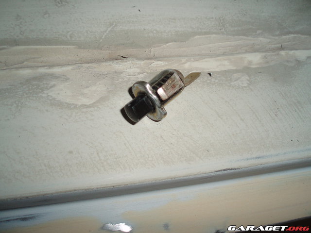

Ser ut som en typisk dörrkontakt med en sladd till jord på stiftet.
Kollat lite på ditt projekt, kommer bli fint.
Tackar tackar big_smile
Du har så rätt. Tidigare har jag ju berättat att jag vill ha innerbelysning som funkar när man öppnar bakdörrarna också. Nu hittade jag passliga kontakter.
Från vilket bilmärke kommer de?

JohnWayne skrev:
Törs man gissa saab ?
5 176 Inlägg
29 juli 2015
#3167
Väldigt lik dom som sitter i min caddy 1a vid både dörr och handbroms :-)

JohnWayne skrev:
Jadu, någon gammal Bubbla eller Amazon kanske. Fast dom är ju lätta att montera iaf bara borra hål och pluppa i.

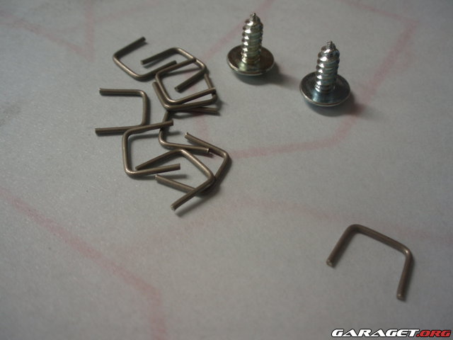

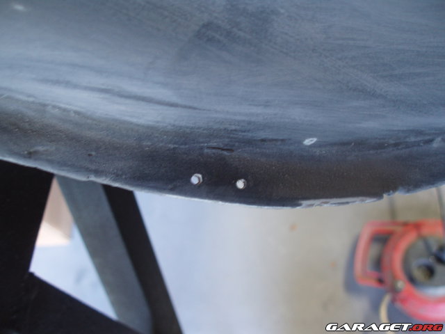

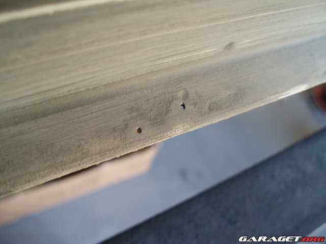

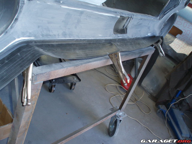

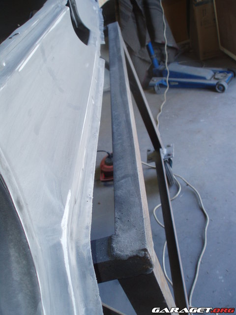

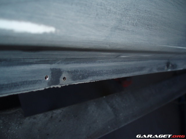

En gummilist skall sitta mellan kaross och bakre stötfångare, på kanten som syns längst bak på karossen.
https://www1.garaget.org/gallery/images/165/164369/164369-4f319a31509a380a5cbcf5289b81148b.jpg
Listen skall sitta fast med hjälp av två plåtskruv och några stift
https://www1.garaget.org/gallery/images/165/164369/164369-1762620f080e78fe790a7944689838f2.jpg
Det finns färdigborrade hål i karossen för stiften
dock lite igenspacklade
https://www1.garaget.org/gallery/images/165/164369/164369-19a25bd5b41415b23eef671bdfd73d7b.jpg
så jag borrar upp dem till rätt storlek, 3 mm
https://www1.garaget.org/gallery/images/165/164369/164369-657f857d2798e498b795b33a1939688d.jpg
https://www1.garaget.org/gallery/images/165/164369/164369-f820af86d4e61609da4ea311cc3f1687.jpg
och provmonterar listen med hjälp av låstänger
https://www1.garaget.org/gallery/images/165/164369/164369-26ae7a026618c9e4f623b19cd06dc544.jpg
Listen passar fint, men hur i hela fridens namn ska man hitta hålen? Jag försöker men en grov nål, det går nätt och jämt att komma igenom den tjocka listen. Och hålet försvinner så fort man drar upp nålen. Nu ska man ha 8 stift fästa, med exakt mellanrum, mellan stiftens ben, och mellan stiften själva sad
Hängde ni med? hmm
