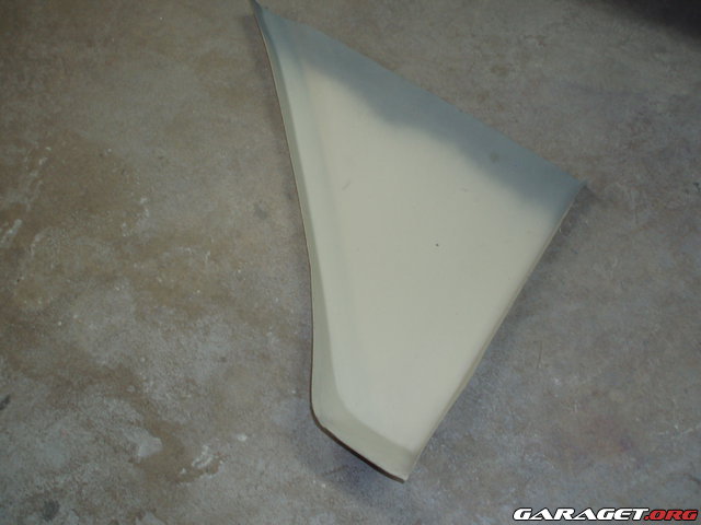

https://www1.garaget.org/gallery/images/165/164369/164369-d3dcced61c5c2dd5b1e9afee64c014b9.jpg

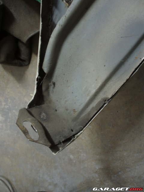

Skärmen består av dubbelplåt. Den inre plåten bildar förstyvning och nedre skärmfäste.

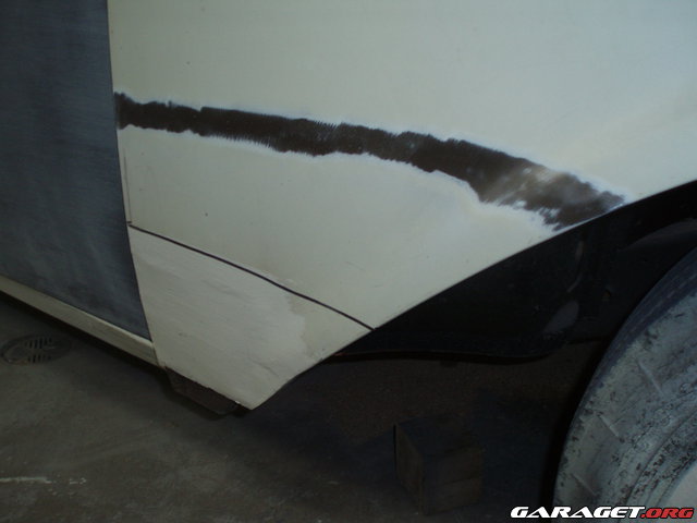

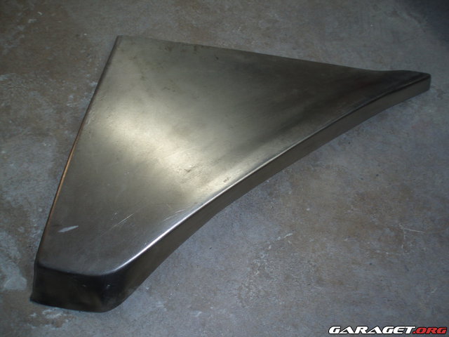

Tänkte först bara rikta upp skärmen lite och sen spackla, men hittade en passligt plåtbit på eBay smile
https://www1.garaget.org/gallery/images/165/164369/164369-a4baf30fa13b88a91bbc0b4e81d7610a.jpg

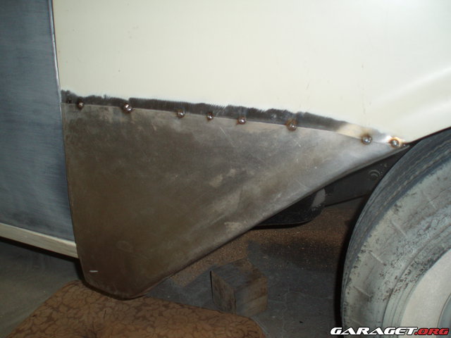

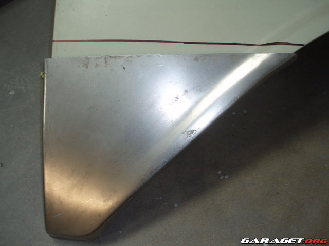

Jag grundar plåten på baksidan med epoxy....
https://www1.garaget.org/gallery/images/165/164369/164369-61a2be02ef2f89845ca89b161ff6bed5.jpg
sätter den ovanpå den gamla för att prova hur bra den kommer att passa
https://www1.garaget.org/gallery/images/165/164369/164369-cac49f12c67b99fcbd82875e6f94cfa9.jpg
och slipar skärmen plåtren där den skall punktas
https://www1.garaget.org/gallery/images/165/164369/164369-d425cd11c85b36d99272e470ae403304.jpg

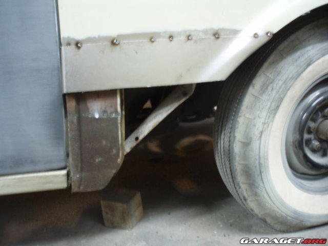

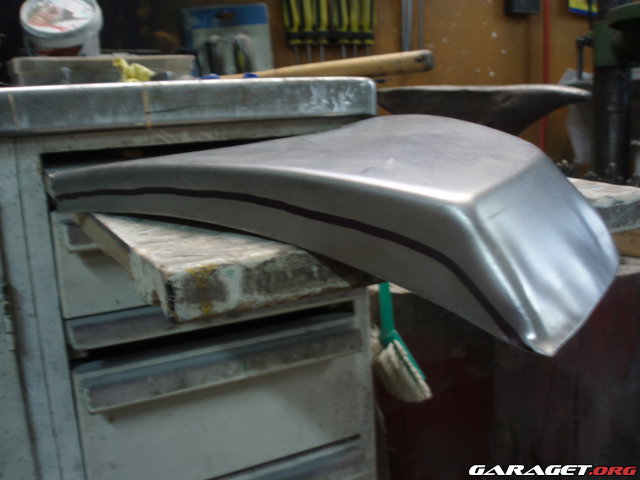

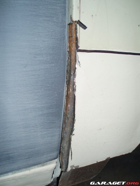

#914
Eftersom jag använder tekniken att sätta ny plåt över gammal och kapa igenom båda, så måste den undre plåten fixas till lite. Den nya och den gamla har ju samma mått alltså går det inte bara att trä den nya över den gamla.
Hängde ni med?????
Så jag börjar med att kapa bort kanten på skärmen
https://www1.garaget.org/gallery/images/165/164369/164369-10564364afb3176f03bebca0e385167d.jpg
https://www1.garaget.org/gallery/images/165/164369/164369-62c68d67ea6003d213a2588a32741274.jpg
Den nya ekonomibiten var inte speciellt välgjord, vilket kommer att visa sig senare. Men jag fick börja med att kapa bort lite överloppsmaterial
