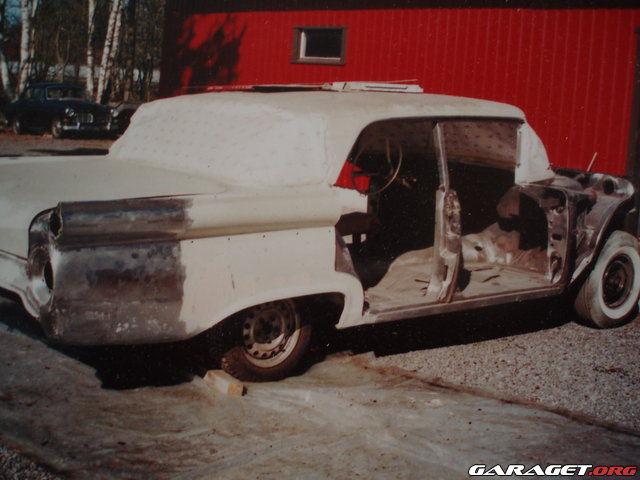

https://www1.garaget.org/gallery/images/165/164369/164369-1404bfabbd08058c09ba24acb5d0f31b.jpg
Skärmen färdigsvetsad....puh..........cool
Nu kan man luta sig tillbaks en stund och ta en paus.

4 januari 2012
#129
Vart grymt bra ! tummen upp big_smile

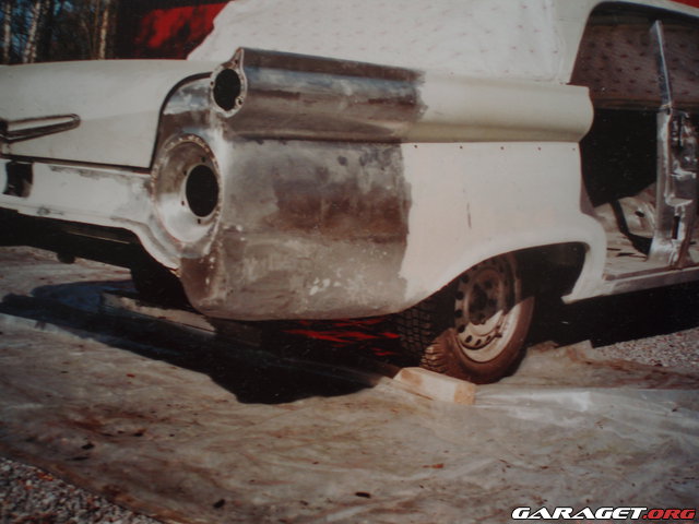

https://www1.garaget.org/gallery/images/165/164369/164369-e3c31aabed7c3650f930428241881a59.jpg
Jag blästrade svetsen för att få bort eventuella porer och på samma gång slipades golvet, trösklarna och takstolparnas insidor plåtrena.
När jag inte jobbar med bilen brukar den stå i ett kall-lager och sist när jag skulle köra in den i verkstaden var det snö och halt på gården. Därför sitter det Mazda 626 fälgar bak på den (ifall nån undrar). Och jaaaa, Mazda:s 2.0 och 2.2 liters 626:or har samma bultmönster smile

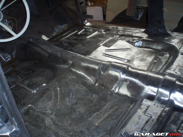

https://www1.garaget.org/gallery/images/165/164369/164369-4a18230fd6107a82657a1401744118eb.jpg
Golvet plåtrent och alla gamla kittfogar bortskrapade.
En gammal lappning syns i golvbrunnen, annars minimalt med svetsande i golvet. Endast lite vid gaspedalen.
