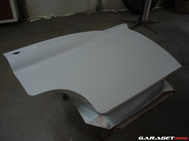

https://www1.garaget.org/gallery/images/165/164369/164369-6e57c1f9983cf00b89289b33762ca8f8.jpg
Eftersom jag slipat igenom färgen och fått fram plåten så börjar ja att dra på ett tunt lager epoxy igen, före jag drar på slipfärgen.

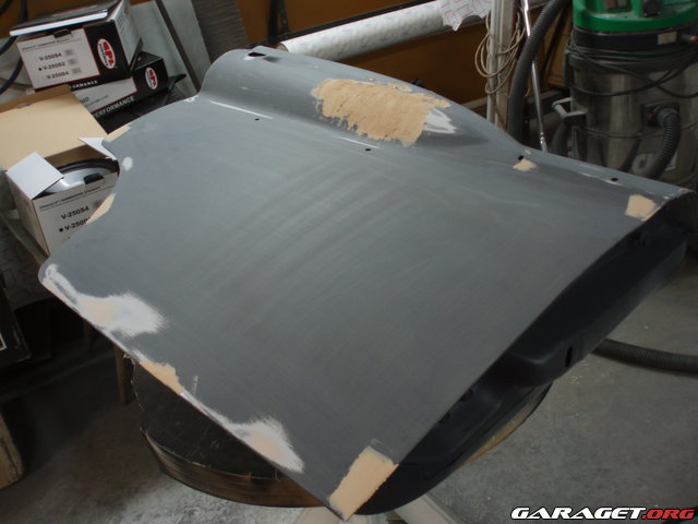

https://www1.garaget.org/gallery/images/165/164369/164369-bc990b5a71906793e3bf021fba8db271.jpg
Jag drar på vått i vått, alltså slipar inte epoxyn utan kör slipfärgen direkt ovanpå. Väntar bara nån timme mellan lagren.
När jag drar på slipfärgen drar jag 3 tjocka lager med 10 minuters väntetid mellan varje lager.

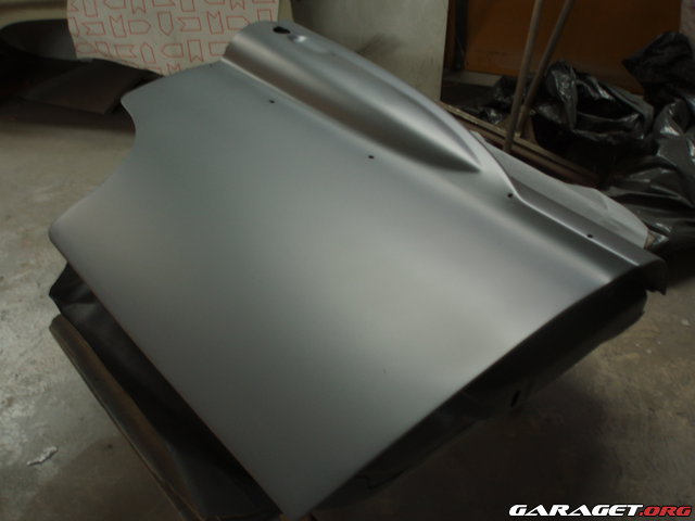

Kör igen av dörren med 80:ans papper och hyveln. Använder en mindre kloss där inte hyveln kommer åt. Och sätter fast slippapper på olika grova rör-stumpar för att komma åt i inbuktningarna. Slipar aldrig med fingrarna, det lämnar spår. Som synes får jag lov att spackla igen
https://www1.garaget.org/gallery/images/165/164369/164369-d82d62d85756b997092152e8d09e2815.jpg

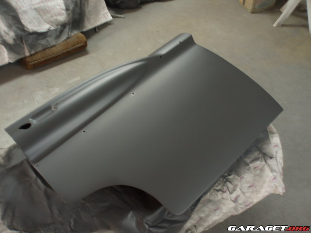

När dörren ser och känns bra dra jag av den med 320 papper och drar färg igen. Sedan slipar jag med 400 papper och slipgrund en gång till.
Nu är det 3 lager epoxy på den och 7 lager slipgrund. Om inte detta blir bra då slutar jag mad
https://www1.garaget.org/gallery/images/165/164369/164369-6bb4192beaa6b39922970fd1ea4b5802.jpg
