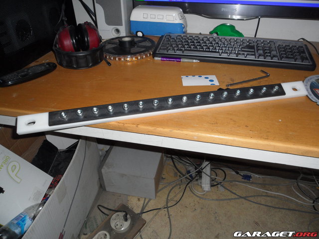

Tillverkat två anslutningspaneler eller vad man ska kalla det.. smile
Plats för 14 st plus och 14 st minus.. tanken är att ha i alla fall 4 st 50mm2 kablar in från batteribanken.
Sen platser för de 9 slutstegen, så har jag en plats över i reserv.

HUr tänker du koppla i hop allt med laddningen dÅ?
http://www1.garaget.org/gallery/images/77/76370/76370-5f7a5f6d16b10c55b49d77784e62964f.jpg
Från generatorn menar du? Tja en kabel till första batteriet, optimat på originalplatsen kommer att tas bort helt.
Sen skall ju hela banken laddas med dubbla Ctek 25000.

Bara jag som ser 16st skruvar?

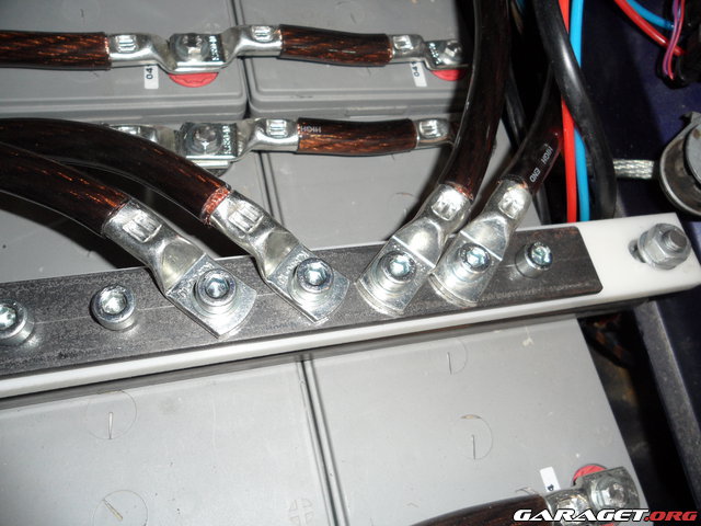

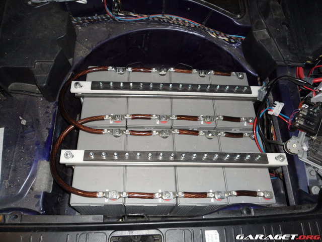

Det jag menade var hur får du upp 4 50mm2 kablar till skenan från batteri banken ? 4 st från första batteriet då ? eller ?
Tokken skrev:

ExtraKim skrev:
http://www1.garaget.org/gallery/images/ … 62964f.jpg
Hahaha jag visste att någon skulle reagera på det.. skruvarna längst ut håller ihop allt så dom kommer inte
användas till anslutningar.
Tokken skrev:
Ja precis så.

Hade valt att sprida ut mina kablar till fler poler än enbart till det första batteriet, 6st kablar på samma pol känns inte riktigt optimalt.
Får väl se vad som funkar bäst så att säga.. inget är skrivet i sten. smile

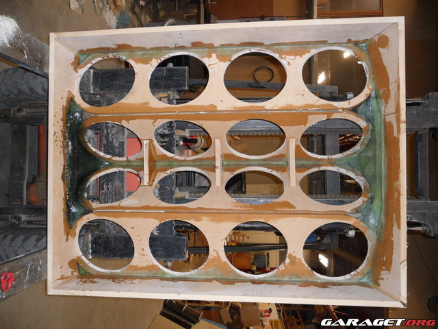

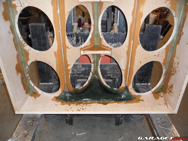

Plastning av insidan på lådan.. uppe i sex lager med TJOCK glasfibermatta.
Biltemas är ett SKÄMT i jämförelse. Så starkt som FAN blir det.
https://www1.garaget.org/gallery/images/77/76370/76370-4f82d5babf8e781b12daa6ba3d8163fd.jpg
https://www1.garaget.org/gallery/images/77/76370/76370-90b8df4bf95ce97b56f671606f656ade.jpg
Även batteribanken har fått sig ett tillskott i form av anslutningspaneler.
https://www1.garaget.org/gallery/images/77/76370/76370-f75d3b995290f2605eac541fab523264.jpg
Ska väl anslutningsmöjligheterna omöjligen ta slut, en till plus och en till minus.
Senast redigerat av Tokken (17 december 2011)
http://www1.garaget.org/gallery/images/77/76370/76370-4f82d5babf8e781b12daa6ba3d8163fd.jpg
http://www1.garaget.org/gallery/images/77/76370/76370-90b8df4bf95ce97b56f671606f656ade.jpg
http://www1.garaget.org/gallery/images/77/76370/76370-f75d3b995290f2605eac541fab523264.jpg
Ojsan ser ju ut att kunna bli fantastiskt detta! smile
Är du klar till kl 15 nu då? Är ju tävling i Edsbyn då.... tongue

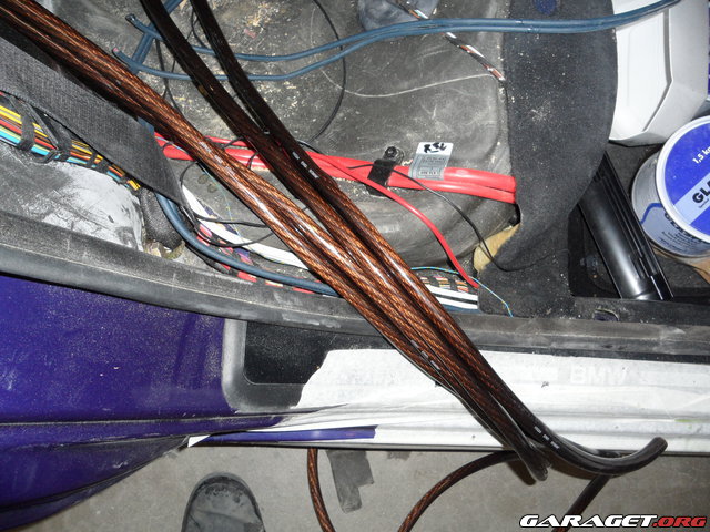

Kablarna dragna till de fyra Kicker EX 2000.1 monoblocken, går åt lite kabel. smile
https://www1.garaget.org/gallery/images/77/76370/76370-24fbba0c8236981ff5d1d7de14c96d6d.jpg
https://www1.garaget.org/gallery/images/77/76370/76370-8877d5525ec4063ff16c742b9a76ae40.jpg
https://www1.garaget.org/gallery/images/77/76370/76370-641f082963125253846db621a53950ba.jpg
https://www1.garaget.org/gallery/images/77/76370/76370-0c8970349ec835fc4c944cffce644d20.jpg
Ja ja ja ja.. jag SKA dammsuga också. tongue

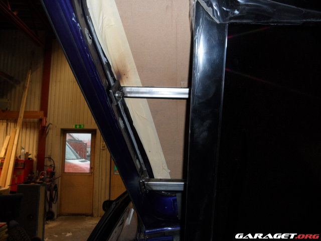

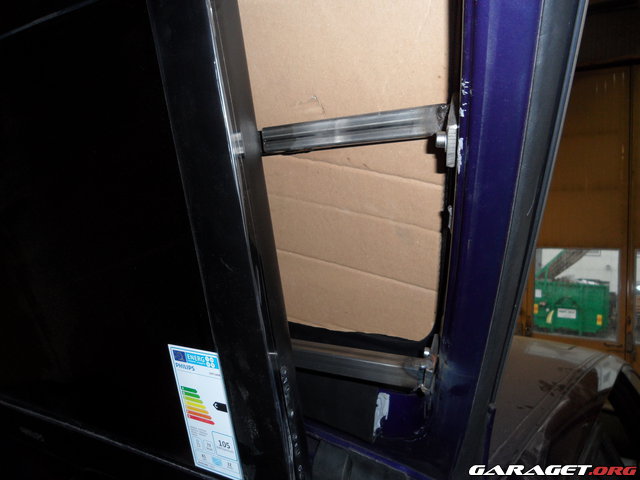

Båda fästena till TV´n sitter nu på plats, lite pill men den sitter fast ordentligt nu i alla fall. smile
https://www1.garaget.org/gallery/images/77/76370/76370-28700b9d459d5f9296802cca57d55c39.jpg
https://www1.garaget.org/gallery/images/77/76370/76370-e253e1f41badbdfe504fd2f19caa79d0.jpg
https://www1.garaget.org/gallery/images/77/76370/76370-05a4f215fd3a69a32c007725e7d2037d.jpg
Hungrig.. dags att äta lite!
