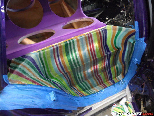

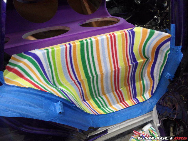

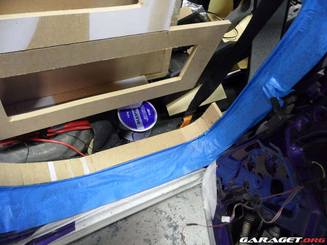

Tokken skrev:
Fortsatt idag med stegrack nummer tre i ordningen..
Första plattan på plats..
http://www1.garaget.org/gallery/images/ … _large.jpg
Andra plattan på plats..
Maskerat ordentligt inför plastning..
Falsen monteras för att bredda dörrkanten så skärmen i dörren får plats.
http://www1.garaget.org/gallery/images/ … c46d61.jpg
Stagen på sidorna ditsatta för att ge en gräns för covern.
Tyget sträckt över skelettet, dags för polyster.
http://www1.garaget.org/gallery/images/ … a73774.jpg
Plastat och klart..
http://www1.garaget.org/gallery/images/ … 4312cd.jpg
