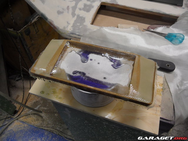

Så! Då var det plastat ett lager glasfiberVÄV, inte matta som så många gärna envisas med att använda.
VÄV på utsidan och MATTA på insidan, underlätter efterbearbetningen ENORMT!
http://www1.garaget.org/gallery/images/77/76370/76370-cf573392758cdc6bb280f49dfd6c4248.jpg
fast de e ju ingen skillnad säger den del... HAHA.
kommer ALDRIG mer köra med matta på utsidan igen efter ja testa väv första gången (å de va ju några år sen nu)
