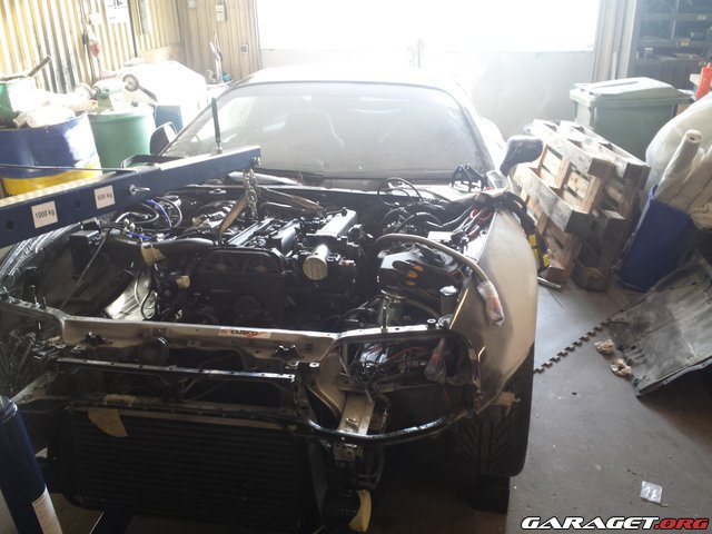

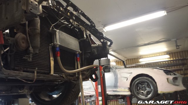

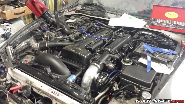

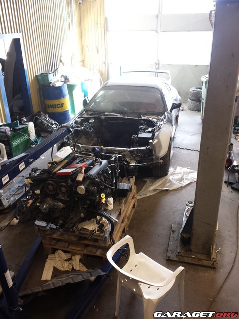

Som ni kanske kommer igår så var vi inne på att fixa ihop den här motorn till BPU samt göra kamremsbyte osv på den. Visade sig att svängdämparen var slut.. Vi beställde en ny från Toyota och fortsatte med att få ihop bilen.
Samtidigt som motorn var ur passade vi på att montera Japseeds 13raders oljekylare / flytt kit från BAP.
Samt en ny Gates kamrem

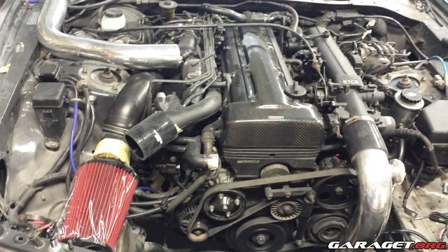

https://www1.garaget.org/gallery/images/110/109220/109220-a741f25d660d3e20bbffed4303344901.jpg
Motorn ihop och snart dags för att slänga i den igen
https://www1.garaget.org/gallery/images/110/109220/109220-c9d6de6823bed758179105c784619a58.jpg
Dålig bild... Men motorn är i igen iaf smile
https://www1.garaget.org/gallery/images/110/109220/109220-ccd5de5b989f55df8f96e299ea97e77f.jpg
Bara att börja med resten när den väl var på plats smile
https://www1.garaget.org/gallery/images/110/109220/109220-de28b1f732f8647556573d9707255d19.jpg
Montera oljekylaren
https://www1.garaget.org/gallery/images/110/109220/109220-ad4c7818dbf3192ba3c7a6baf5e2414d.jpg
Börjar ordna upp sig med tryckrör osv
https://www1.garaget.org/gallery/images/110/109220/109220-18410e7ef611a4c02ea77e81be2ff403.jpg
Sista innan uppstart!
https://www1.garaget.org/gallery/images/110/109220/109220-4ae1179ffb1f0c2e4e1826013c4fd7c8.jpg

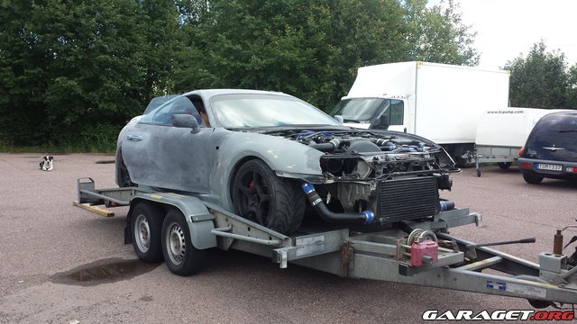

Allt ihop och bilen nere på backen igen
https://www1.garaget.org/gallery/images/110/109220/109220-6c3d61656951a209b4ac41bb9a3075be.jpg
https://www1.garaget.org/gallery/images/110/109220/109220-49cab0233059e9f2d98aa65e5d67cfe5.jpg
När bilen var var nere på backen och vi vred på nyckeln så startade bilen DIREKT! Men gick riktigt jävla dåligt på tomgång.... och dog så fort man tittade på gasen.. vi började riva direkt och kolla om vi satt ihop allt ett kugg fel, men nopp... det var rätt.. kollade om vi råkat sabba triggergivaren... nopp den var hel... Efter MÅNGA försök med ena och det andra och ännu mera funderingar så visar det sig att Mapsensorn är tokslut! Vi bytte den och bilen startade och gick klockrent! Har en film på det men vet inte hur jag laddar upp den här.

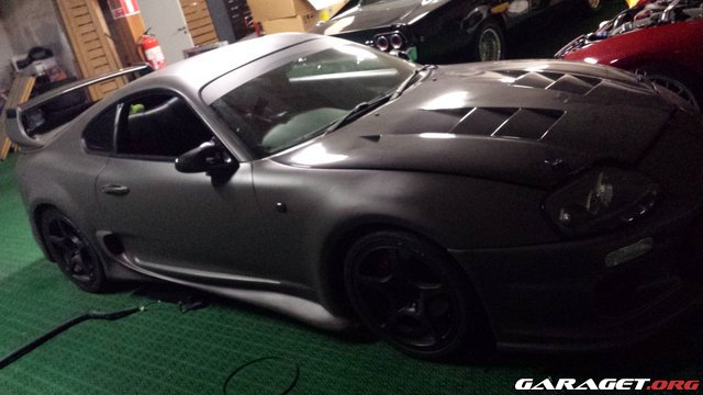

tillbaka till verkstaden där bilen plockades ner igen, Lackade om tryckrören osv mattsvart! och slipade ner karossen till 600papper inför lackering!
https://www1.garaget.org/gallery/images/110/109220/109220-eb5bd642d8065c286bba8e2e86fb77ea.jpg

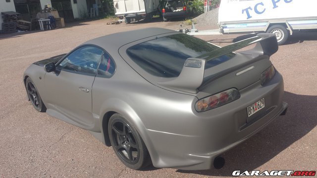

Lackeraren gjorde ett guldjobb! bilen monterades ihop igen med nya fälgar.
https://www1.garaget.org/gallery/images/110/109220/109220-0d0629e9f267e276080f869be281fda1.jpg
https://www1.garaget.org/gallery/images/110/109220/109220-50118995b05f168f3e2e7fa3063cf0a5.jpg
https://www1.garaget.org/gallery/images/110/109220/109220-3b7da3c62ba01267f6bb2c9c054156c6.jpg

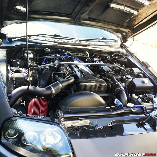

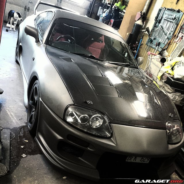

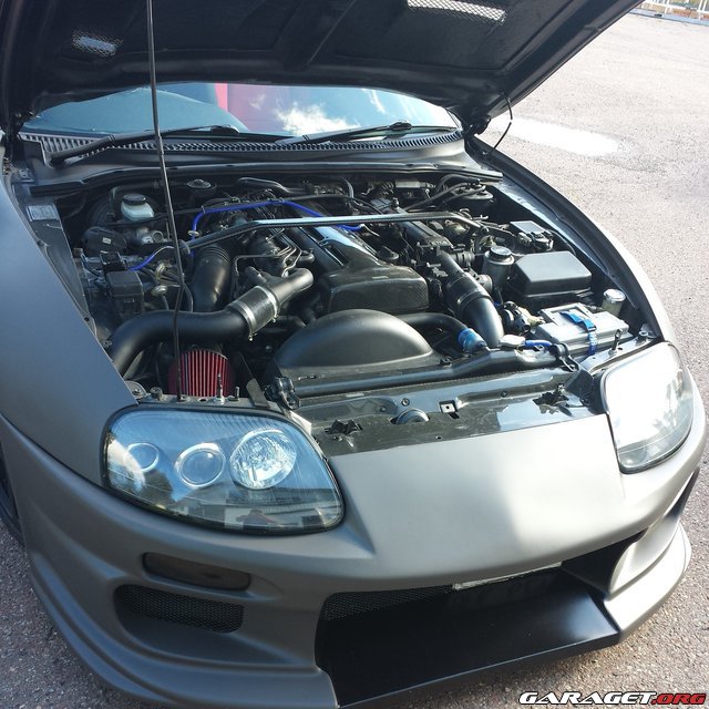

Bjuder även på en motorbild då smile
https://www1.garaget.org/gallery/images/110/109220/109220-e5bc8db41303da0f46e48e49c578f216.jpg
en nästan likadan bild, men vill visa hur lacken ser ut i ett annat ljus
https://www1.garaget.org/gallery/images/110/109220/109220-5535262140ac3fb182e264f57ff9ce70.jpg

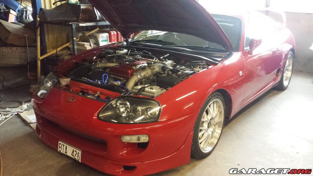

Pontus Supra

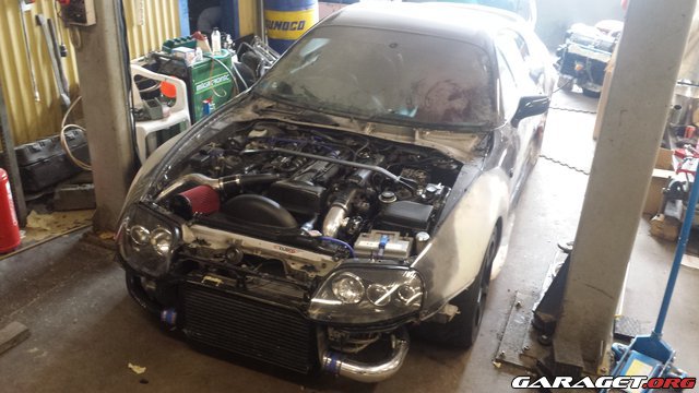

https://www1.garaget.org/gallery/images/110/109220/109220-d83488a84a4063d09d390e2a8677a088.jpg

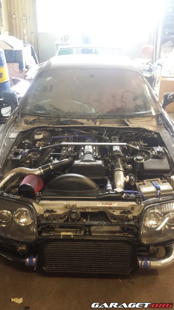

Monterat AEM Trueboost i Pontus Supra, även monterat en HKS Turbotimer smile
Ska bytas lite tryckrör till IC´n då tidigare ägare inte har bytt alla rör till Alu...
https://www1.garaget.org/gallery/images/110/109220/109220-1be089611192959f9cbbc21f8c0293c7.jpg

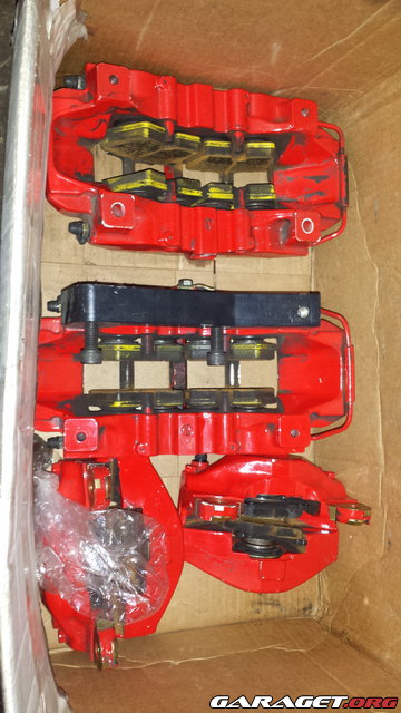

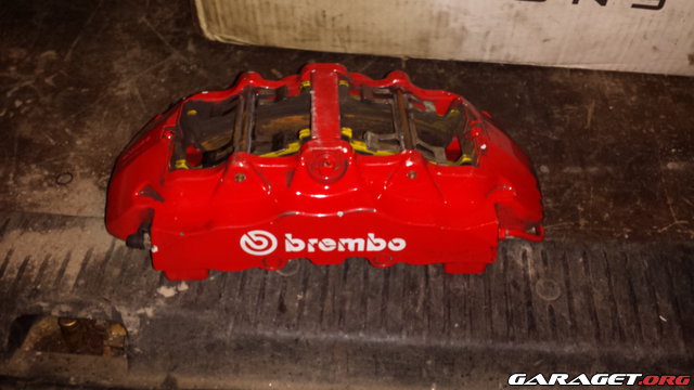

Uppgraderat bromsarna! 8kolvs Brembo fram och 2kolvs Eu-spec bak smile
https://www1.garaget.org/gallery/images/110/109220/109220-04c9346756a9cd9b814f8a50d609ba22.jpg
https://www1.garaget.org/gallery/images/110/109220/109220-ea81dc0e921a0e9c2bd344233e03a096.jpg
https://www1.garaget.org/gallery/images/110/109220/109220-3f0ce75a20ffac2dfce1c5140aaab20c.jpg

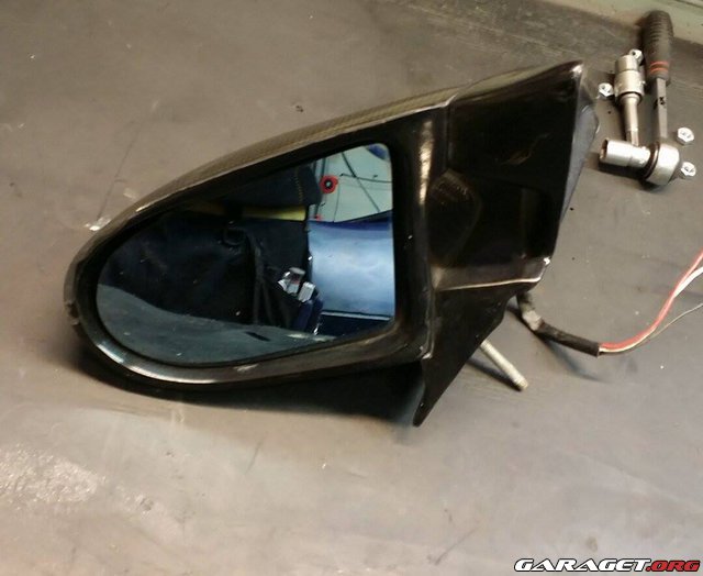

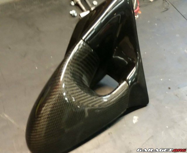

Nya backspeglar Gandor i kolfiber.
https://www1.garaget.org/gallery/images/110/109220/109220-66b3f939abe6b2432b70489b11af6350.jpg
https://www1.garaget.org/gallery/images/110/109220/109220-56b72fd4aa9496ac5ca423c9b6a8a055.jpg
Dock så var fästena i rätt dåligt skick så vi fick laga det samt göra tätningar under smile
Men nu sitter dom på bilen iaf, ska försöka ta en bättre bild sen när bilen kommer ut.

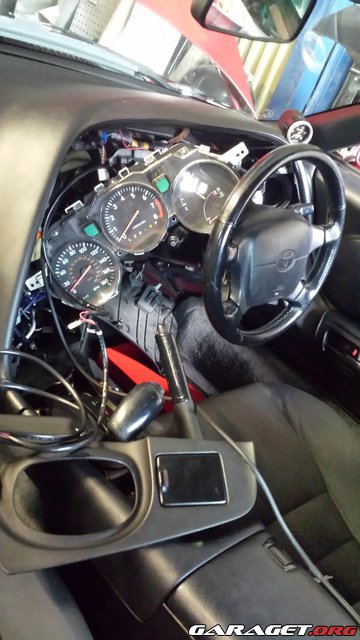

Lite mätare inhandlat smile för att täppa igen hålen i handskfacket. Volt & vattentemp
https://www1.garaget.org/gallery/images/110/109220/109220-cacde4694b37402ca21339fa4407675a.jpg
AEM Bredbandslambda är också inhandlat och ska monterat i bilen. Samt en Torque kylare smile

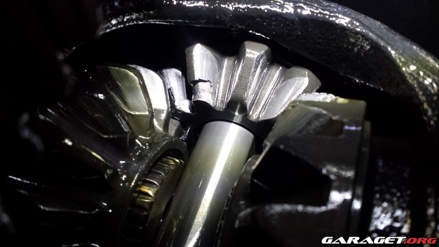

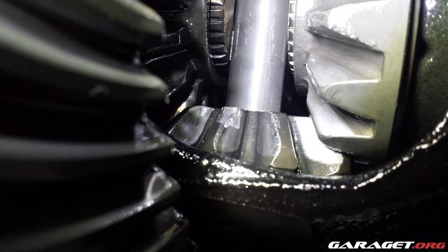

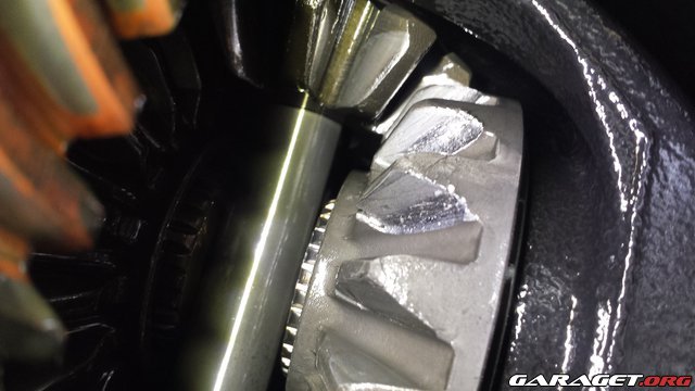

Det tråkiga som skett är att vi tog ner diffen förra veckan för att öppna och kolla skicket....
inte den gladaste upplevelsen tyvärr...
https://www1.garaget.org/gallery/images/110/109220/109220-af84f201b20d7dd343b3d486d37556bf.jpg
https://www1.garaget.org/gallery/images/110/109220/109220-120ffcba71548f36fb5efc5bb76272c9.jpg
https://www1.garaget.org/gallery/images/110/109220/109220-5a53ba1e519a009b8bdf6cbe34ec74d8.jpg

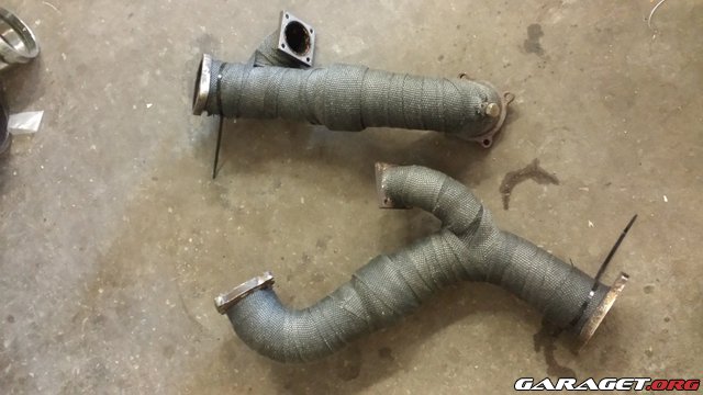

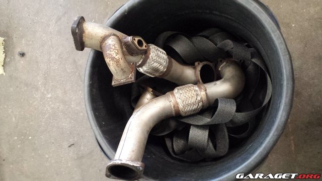

Passade på att införskaffa mig lite avgasbandage
https://www1.garaget.org/gallery/images/110/109220/109220-16c62d87555841ac8a0abba8037ab704.jpg
Här ska lindas!
https://www1.garaget.org/gallery/images/110/109220/109220-625323c95467006705bdcb2ea513800d.jpg
Tada smile Lite nöjd för att vara första gången iaf haha. Och nej... Jag ska inte ha buntband i plast.. insåg efter att jag inte hade några hemma. sitter såna på nu iaf smile
https://www1.garaget.org/gallery/images/110/109220/109220-05750c37b110015100fb73ab3cf8a6a8.jpg
lindade även grenrören men såg nu att jag inte har någon bild på det, får återkomma med bild.

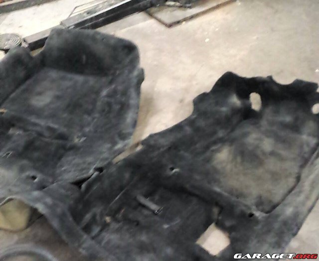

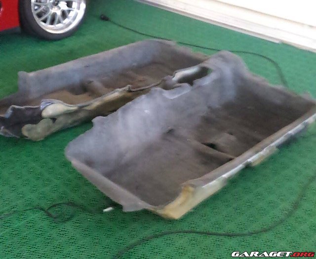

Här kommer bilderna på gamla och nya golvmattan "lite suddiga bilder"
https://www1.garaget.org/gallery/images/110/109220/109220-31dd575e43fa8052ce25f2c4ae56b86e.jpg
Rätt skitig på bild, rengjordes innan den las in i bilen självklart smile
https://www1.garaget.org/gallery/images/110/109220/109220-d16f8950cd20a5b36a866e73f57b9aef.jpg

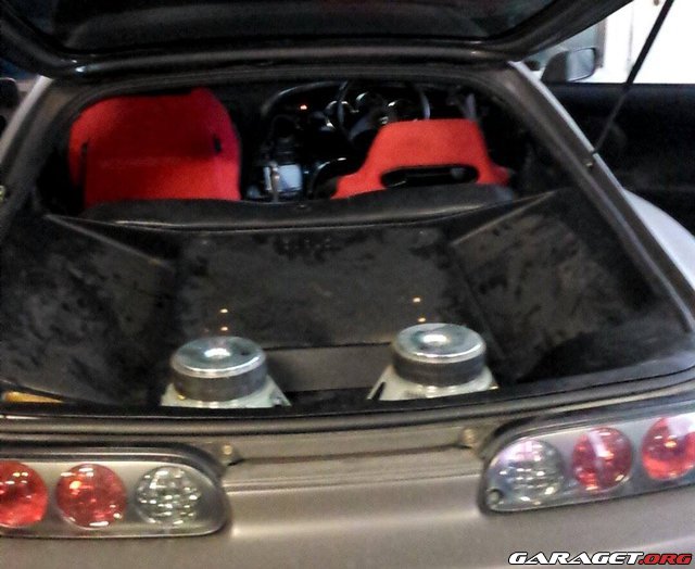

Har även köpt ett ljudbygge till Supran som jag ska dra kablar till och sätta i slutsteg
https://www1.garaget.org/gallery/images/110/109220/109220-a894c6f10b92fba462e929d85b701395.jpg
