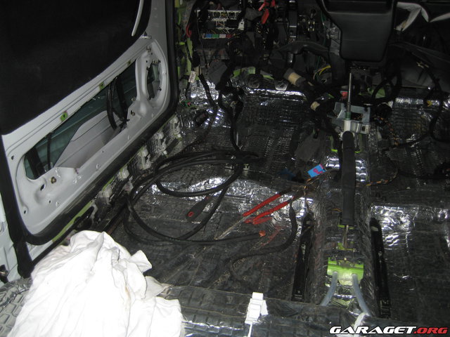

Lite bilder och info på det jag gjort än så länge:
Har rivit ut all inredning, instrumentpanelen var lite jävlig och få lös. Men annars så gick allt oerhört smidigt.
https://www1.garaget.org/gallery/images/165/164617/164617-36568289e9f87fddc6d7e88ef2f54735.jpg
Då jag just hade börjat med dämpningen, snacka om att det tar tid. Inte de roligaste man gjort, men ett ont måste.
Nu är dock hela golvet som sagt dämpat och upp på sidorna.
https://www1.garaget.org/gallery/images/165/164617/164617-421d46a6c9d932b45a6adca43ac7acdd.jpg
Detta är då allt jag hunnit med än så länge.
Nästa gång jag åker till garaget, då börjas bygget av dörrsidorna, sen lär man nog börja med golvet mm till baslådan, slutstegen och batterierna.
Detta var allt för denna gång.

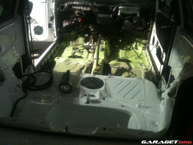

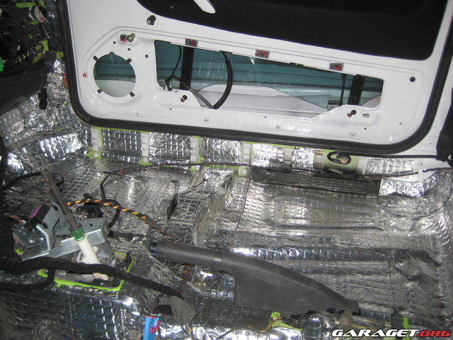

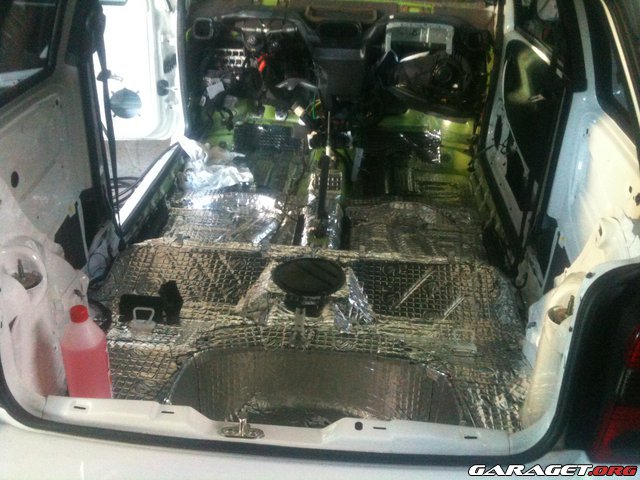

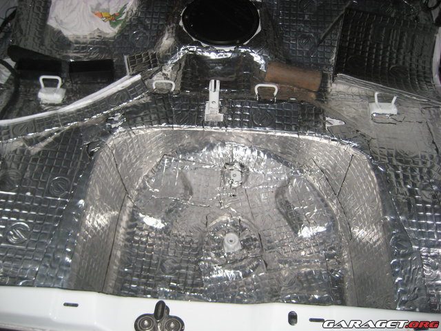

Ja nu då man äntligen har fått tag i en riktigt kamera är de lite roligare och ta kort.
Här kommer lite bilder på dämpningen i bilen:
https://www1.garaget.org/gallery/images/165/164617/164617-bf50af8f1ec54ef4ed92419a0b4cb401.jpg
https://www1.garaget.org/gallery/images/165/164617/164617-899fd94d719ecd0ded1e3006f3f57930.jpg
https://www1.garaget.org/gallery/images/165/164617/164617-a8ddbb9b1177a0eb71295d548e2e5df1.jpg

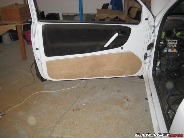

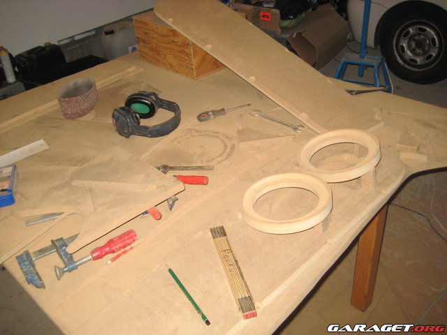

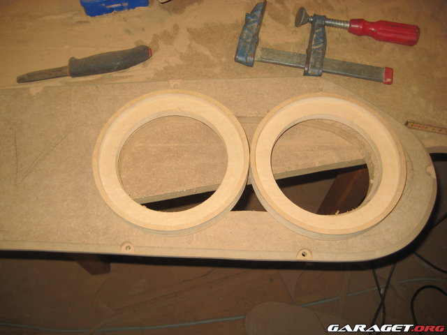

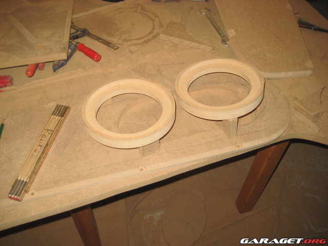

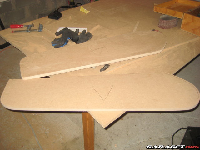

Bilder på början till dörrsidorna.
Kapat upp:
https://www1.garaget.org/gallery/images/165/164617/164617-2e9e0ef74b230c4b9fb7c017b17ca8e4.jpg
Test monterat i dörren:
https://www1.garaget.org/gallery/images/165/164617/164617-57d8602cbf73d4011a1f0f673b90d56f.jpg
Påbörjat inmätning och montering av bafflar:
https://www1.garaget.org/gallery/images/165/164617/164617-7d9c9fb56e74710fa1cd5b3685e4e5be.jpg
https://www1.garaget.org/gallery/images/165/164617/164617-fa76768a9086007a824f4286052272aa.jpg
https://www1.garaget.org/gallery/images/165/164617/164617-4663055b050eb99491c893d7975c4587.jpg
Detta vara allt för idag.
Fortsättning följer imorgon.

Jävlar vad du dämpar! Börjar se najs ut! smile
172 Inlägg
5 november 2011
Lika bra åh göra de redigt.
Lupo är ju trotts allt en enda stor resonanslåda med plåt överallt. Hehe. smile
Ja lite drygt dock att de bara fanns 19mm mdf i butiken. Så får använda det, inte de roligaste åh försöka göra dörrsidorna i. Men de går. Lär ju bli styvt om inte annat. smile
Ska försöka få båda dörrsidorna klar för plastning imorgon.
Så får man börja på instrumentpanelen efter det.
Har inte allt som behövs för att kunna plasta denna helg, så väntar med det tills senare. smile
