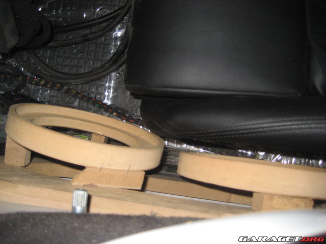

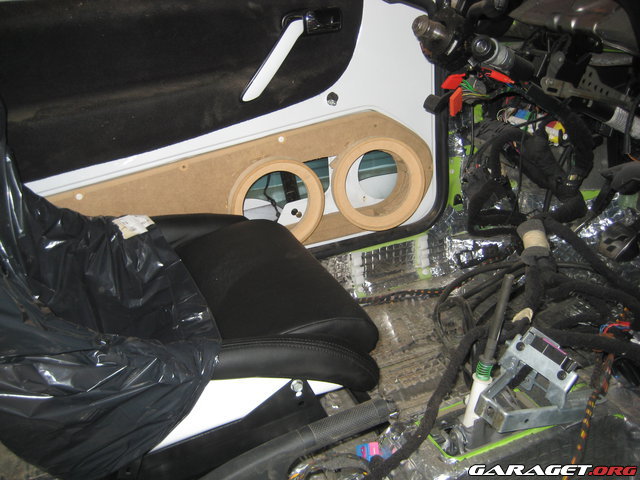

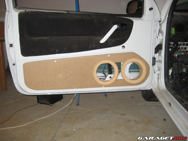

Hann då bli klar med dörrsidorna inför plastning.
Här kommer lite bilder:
https://www1.garaget.org/gallery/images/165/164617/164617-007ab5436ce5062a2e6a00ee098f01eb.jpg
Ja det är lagomt tight mot stolen, fick bygga om bakre baffeln pga att den tog i först.

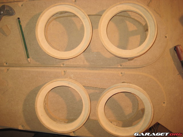

https://www1.garaget.org/gallery/images/165/164617/164617-309621138774d070d2f4ed9d50c99448.jpg
https://www1.garaget.org/gallery/images/165/164617/164617-8d0cdee883fdb9b0ee6fee21c4271f06.jpg

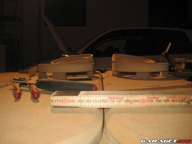

Hoppas man fått dom någorlunda lika nu iaf.

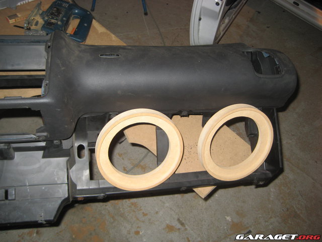

https://www1.garaget.org/gallery/images/165/164617/164617-181d70002d36caf993ae074a28d44869.jpg
https://www1.garaget.org/gallery/images/165/164617/164617-47b740aa95630993e9d2ec7720e071fb.jpg

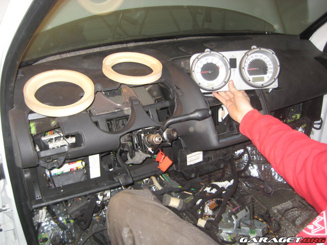

Här är då planerna inför instrumentpanelen.
https://www1.garaget.org/gallery/images/165/164617/164617-d92870c59efa96f5c68a5b4ba70dd68a.jpg
Kommer självklart montera in mätarhuset, bara för att visa vart de på ett ungefär kommer sitta.
Sen blir det en 7" skärm där mätarna satt förut. Så man kan köra gps där. (Utifall att frugan ska köra.)
Här har jag dock beslutsångest. Vart ska jag montera dom sista högtalarna?
Här:
https://www1.garaget.org/gallery/images/165/164617/164617-f20204f2497b89ac9f5150bcb0d174a2.jpg
Eller här:
https://www1.garaget.org/gallery/images/165/164617/164617-f1515e42ef5bc36b0d0f5b748376a67d.jpg

skippa å flytta mättarhuset..... hade haft lite kvar orginel...... smile annars blir det ju som alpine bilarna.... inte snyggt... tänk cleant nu smile som rästen av bilen är..... wink
172 Inlägg
8 november 2011
Blir lite små knepigt åh få plats med högtalare mm om jag ska ha mätarhuset på original platsen. smile
Sen har jag blivit förälskad i att ha det i mitten efter jag såg detta bygge:
http://i906.photobucket.com/albums/ac269/Ibiza1999/89b80f5d.jpg
Hela projekttråden här:
http://www.talkaudio.co.uk/ipb/index.ph … t-current/
16 197 Inlägg
8 november 2011
eller skaffa en bräda från en Arosa  big_smile   8" kit på brädan.
https://www1.garaget.org/gallery/images/47/46283/46283-27d6a1c7bdfa4bf0c8c8fb665460bd8b.jpg
172 Inlägg
8 november 2011
Tror nog de går lika enkelt åh montera en 8" i lupo brädan. smile
Då dom ändå är väldigt liknande.
Men ska man ha två st 6,5" åh sen skyddet över mätarhuset. Då kommer de se väldigt underligt ut. Då man får kapa upp den både på sidan och upptill. smile

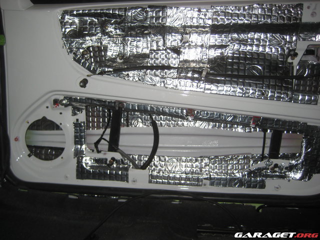

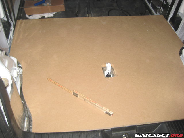

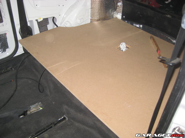

Ja denna helg har man endast hunnit bygga platta och dämpat 1.5 framdörrar. smile
Mesta tiden gick åt att isolera garaget och fixa brukisen för ombesiktning.
Bilder då:
https://www1.garaget.org/gallery/images/165/164617/164617-e0fd6ff9edfe037b03a69d2213f06822.jpg
https://www1.garaget.org/gallery/images/165/164617/164617-fe2110d8b38fd762efc53394651cd214.jpg
Såhär ser dörren ut efter dämpning. Helt galet vilken skillnad det blev. Kört två lager SC. Andra dörren räckte det endast till halva. Sen tog de slut.
https://www1.garaget.org/gallery/images/165/164617/164617-ed1ad9fe40dfd09b6ad025f7d80048fc.jpg

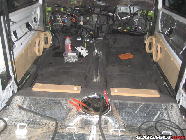

Helhetsbild på dörrarna innan plastning. Sen ser ni även blocken bak som plattan ska skruvas i i framkant.
https://www1.garaget.org/gallery/images/165/164617/164617-0e64802b6f058e4997d8293f3d4082b2.jpg
Så det blev endast en mini update denna helg. smile
