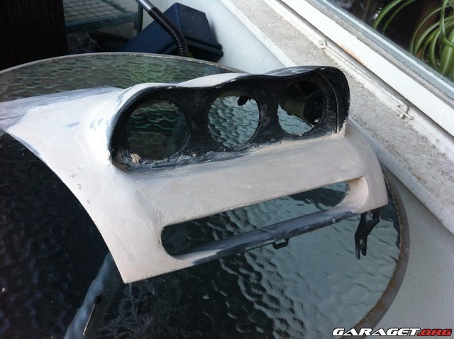

Bild som är någon dag gammal. Har nu passat in den så de sitter bra. Slipat den så de är hyffast. Kollar få slipa någon tinne till och kanske ett lager spackel till om jag orkar smile
Kör på en ordentligt lager slipgrund med så blir det kanon.
Kanske kommer göra något liknande eller så monterar jag ned ett slutsteg där istället.
Just nu är de mycket spackla slipa om vartannan. Men då jag har mycket nu i veckan så ligger jag lite lågt. Så kommer jag sluta som en djur då jag ställer av den igen smile

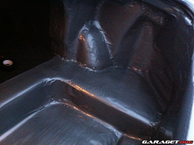

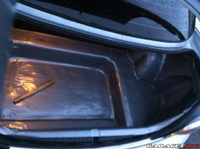

Börkat gått lös med silvertejpen nu. Ska börja plasta balja någon dag nu. Har dragit alla kablar osv. Nu är de bara bygget som saknas smile
https://www1.garaget.org/gallery/images/7/6084/6084-5d3890b8c36905b105cd225bc616a92d.jpg
https://www1.garaget.org/gallery/images/7/6084/6084-1bbcbb3e222d013714e6fc58a722d28b.jpg
En lager spackel och slipning kvar. Ska försöka hinna de under morgondagen.

Pratade nyss med Lukas Kooz. Har fått lite tankar och ideer. Måste säga att han är mycket trevlig. Och man märker att han är intresserad av att hjälpa en. Nästan skump snäll smile. Började palsta idag och de gick inge vidare. Fick inte väven att ligga ritigt bra. Så nu ska jag göra ett försök imorgon igen. Så ska de funka bättre smile. Bara göra nice and slowly smile

Exakt de som jävlas faktiskt. Ska plasta en remsa i taget och köra värmepistol imorgon tänkte jag. Vad tror du om de? Hur snabbt härdar de med värmepistol?

Skippa varmluftpistolen lägg ett par droppar härdare till.
Vad kör du med för väv?
Jag brukar smeta in plasten sedan lägga på väven och sedan lägga på lite mera plast.
Sedan får det härda.
Ibland får man gå efter med pensel och pensla upp plasten som rinner.

De va så jag gjorde, funkade inte alls. Dock va de inte så varmt så de tog ca 45 min inan de härdat.

Ta då och vänta lite så plasten börjar gulna lite och inte lika rinnande.

Så jag ska pänsla på där jag ska ha allt. Låta de härda några minuter? Seda ntrycka dit pollyestret?

Har fått tipps om att värma pollyestret och härdaren lite så den börjar går från glå till lite brun. Och sedan då börja lägga. För då har själlva proseduren kommit igång. vad tror du om det?
