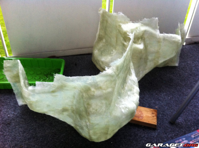

Fick äntligen dit lite glasfiber och de satt kvar. Bilderna är då jag just har börjat lägga och insåg att de låg kvar. Nu har jag lagt 2 lager. Så nu snart ska dom ut ur bilen så kan man fortsätta. Väntar nu in basringarna. Hoppas lådorna är klar i veckan iaf.

Tog ut formarna idag. Har bara lagt 2 lager glasfiber. Ska på 2 lager till. Sedan så va jag och köpte spånskiva färdigkapad och klar. Som jag måste ha får detta klart. Ska förstärka botten med trå så de bli stabilare kanter samt lättare att spänna flisen över. Ska lägga ett lager glasfiber ikväll. Och imorgon så ska jag fixa de resterande innan basringarna ska på. Hoppas dom kommer så snart som möjligt.
Dom få ligga på balkongen så länge. Tjejen tycker inte de luktade mumma direkt =P

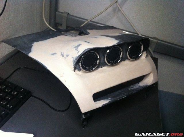

Äntligen slipat klart på mittpanelen. Va nyss och lämnade hos KolfiberMannen som han heter i min mobil. Eller Christian som han heter. Han ska börja lite med den nästa vecka. Får hålla er uppdaterad om han har möjlighet att plåta lite.
Passade på att testa allt så de passade innan jag lamnade den.

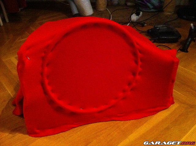

Började så gott jag kunde. Min sponsors leverantör hade bara skickat en ring. SÅ jag började på ena sidan iaf. Flickvännes jul fillt blev perfekt. Hon är iaf i norrland nu över jul. Så när hon kommerh em ska iaf julsakerna bort. smile
Spännde flisen samt la på pollyester på. Så får de härda över natten nu när jag iaf jobbar. Så ska jag lägga några lager glasfiber imorgon. Och på måndag ska jag fara och köpa mera spånskiva. Så ska jag börja bygga mittendelen. Har jag räknat rätt nu så kommer jag ha 3mm till godo. För att kunna montera ut ljudbygget vid race. Vill inte ha något bygge som väger slas som jag inte får bort <09
