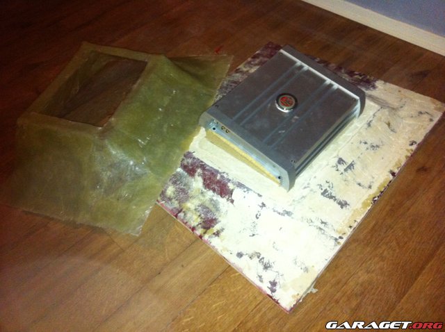

Skapade en ram som jag skulle plasta. En kåpa som kommer sitta över steget. Plastade sedan 2 lager med glasfiber. Den blev stenhård och inte för tjock så de ser dumt ut.
https://www1.garaget.org/gallery/images/7/6084/6084-c5c1846b8732f4d1165b8c3e3479edc7.jpg
Just tagit bort kåpan. Blev riktigt bra. Nu ska den bara spacklas, slipas om vart annat i några timmar. Men de får bli efter Jul.

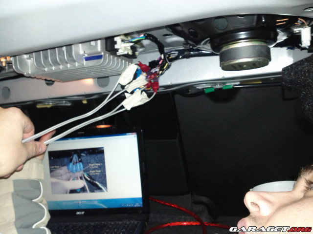

Då va de dax att börja bygga lite. Då basringen inte har kommit än får man börja på något annat ställe. Så jag la mig i baggaget och började dra kablarn för högnivån. De va fan på centimetern att röjven gick ner i bagaget. Och de va tur att en polare hjälpte mig. Annars hade jag aldrig kommit ut. Tror jag fick till allt osm de skulle vara. Hade kollat upp vilka kablar som va vad. Så då va de ju bara ligga där och frysa och dra kablarna med sällskap av datorn.
https://www1.garaget.org/gallery/images/7/6084/6084-22226d662619877b9f1b4bde72cc7fd1.jpg
Visst ser de mysigt ut smile?
https://www1.garaget.org/gallery/images/7/6084/6084-e53f85f5afd7ddd2cc4eaab858504f28.jpg
Varför ska de alltid ring när de inte riktigt är läge att snacka för smile?
https://www1.garaget.org/gallery/images/7/6084/6084-626bf3ca5247612b14f8bd154603336a.jpg
Passade även på att fixa en remotkabel, samt att dra alla ström för diverse trevlighet i coupe och bagage smile tror de kommer bli riktigt bra till slut.

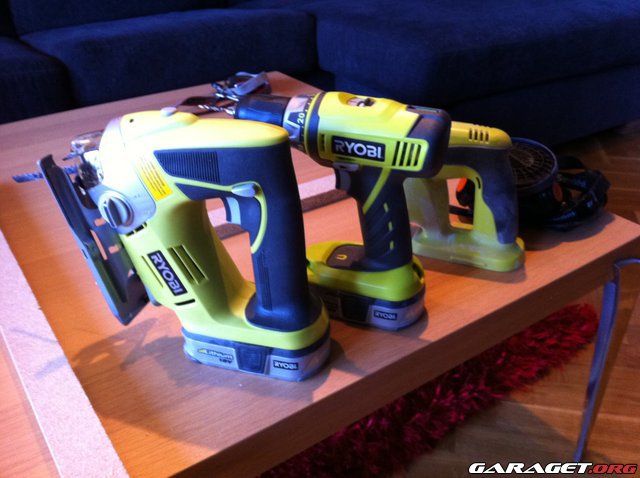

När jag fyllde år fick jag lite godis. Lite ny verktyg sitter jU aldrig fel. Nu slipper man iaf hålla på att ha ström då man bygger. Skönt att ha saker som går på batteri. Har använt dessa saker som senaste dagarna. Och även om de inte är några proffsverktyg så funkar dom mycket bra måste jag säga. Tänkte jag skulle köpa tigersågen i samma serie. Så har mna så man klarar sig iaf.

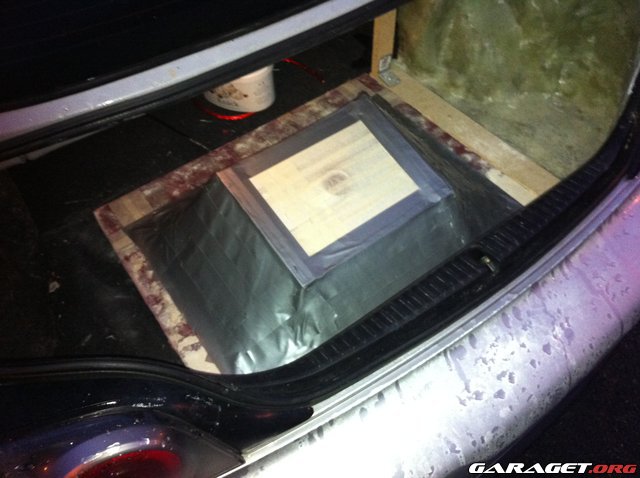

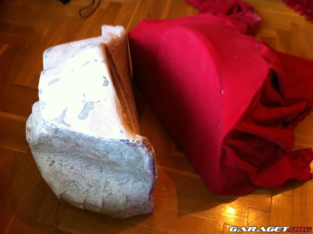

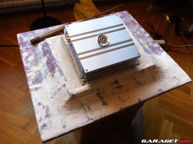

Idag kom basringen jag väntat på. Så jag började att bygga andra lådan. Så att jag kan bygga dom så långt så jag klarar mig utan bilen. Så förhoppningsvis så är de bara finliret som är kvar då bilen åker i dagarn. Ska bli kul att se bilen då den kommer tillbaka.
https://www1.garaget.org/gallery/images/7/6084/6084-c888b6e801ff04945b09c7db95c56099.jpg

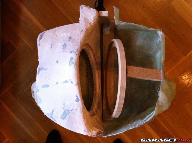

Just spänt fillt över lådan. Och efter det så har jag penslat på pollyester och härdare. Så de borde vara hårt nu. Några lager glasfiber  och spackel på detta så. Sedan är de dax för att klä allt. Ska bli så sjukt kul när allt är klart och man spelar allt för första gången smile.

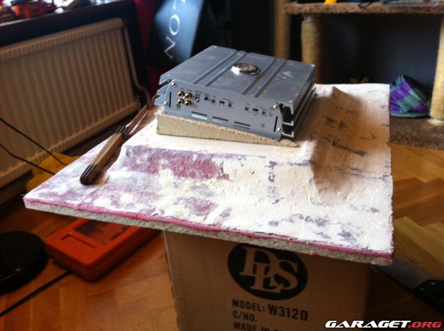

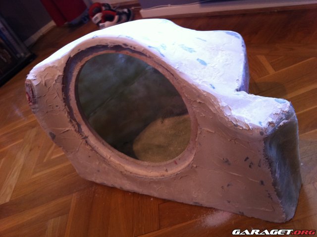

Den andra som jag har kommit en bit på. Den har jag inte gjort något på länge. Hittade en kant på dne som jag fick lov att kapa. Störde mig så på den. Så de måste spackalas och slipas så formerna blir bra. Sedan måste ju de dåligt lagda zinkspacklet slipas och läggas med och slipas och lägga mer några gånger till med.
