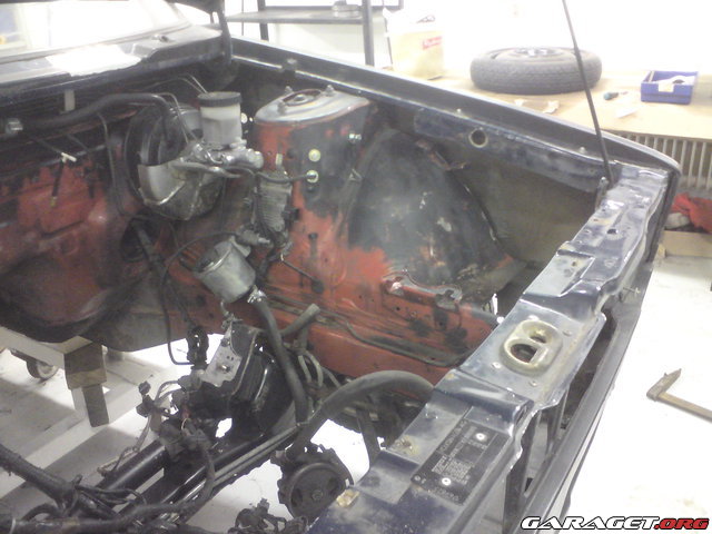

nu har det hänt lite nytt i verkstaden smile
lite bilder då wink

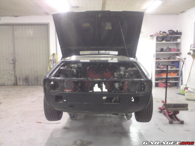

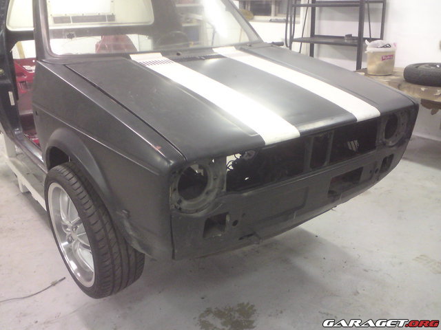

har riktat upp fronten så allt är rakt smile
https://www1.garaget.org/gallery/images/129/128259/128259-aaf50ce4b7a6dd80a82ac08086d251a6.jpg
https://www1.garaget.org/gallery/images/129/128259/128259-72b4c6af65cc69f5c275221ebde6e136.jpg

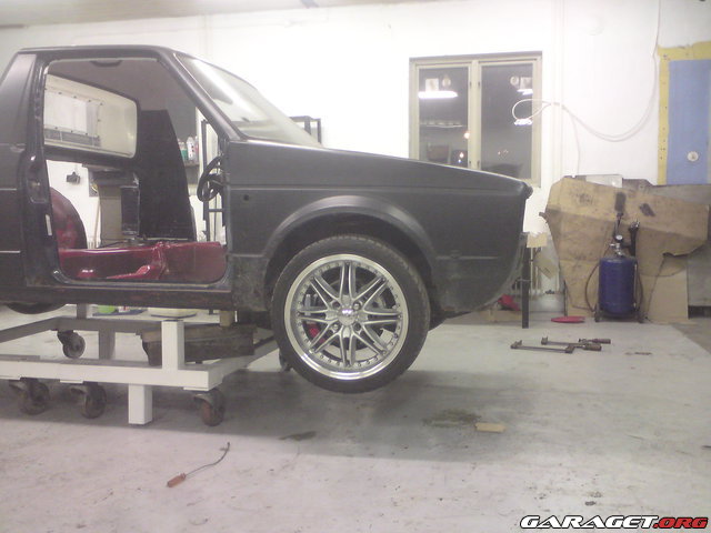

börjar se ut som en caddy nu wink
https://www1.garaget.org/gallery/images/129/128259/128259-1c22f0102fb705dcfc1cfb497620d8c3.jpg
https://www1.garaget.org/gallery/images/129/128259/128259-a81e1c906966d1389ef16a5e81ea0f55.jpg
https://www1.garaget.org/gallery/images/129/128259/128259-f49819d713fd196e455f69960e4fc98a.jpg
https://www1.garaget.org/gallery/images/129/128259/128259-d00e9f843020c27b7b17246810aa280f.jpg

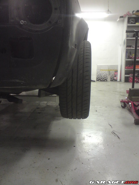

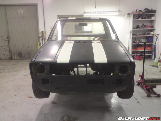

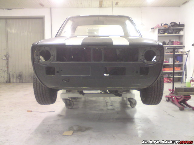

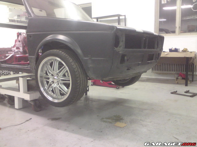

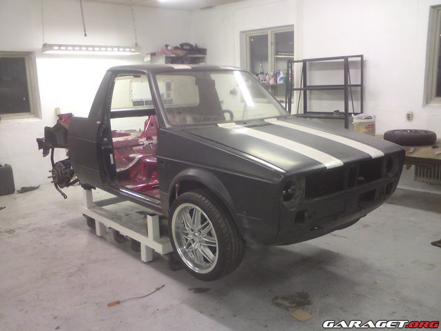

däcken kommer ju sticka ut lagom mkt sen wink
https://www1.garaget.org/gallery/images/129/128259/128259-213fa6a0a4312dd3a54e6ddda0a80896.jpg
https://www1.garaget.org/gallery/images/129/128259/128259-49dca03d26b2eaf5e26e67795fdca015.jpg
https://www1.garaget.org/gallery/images/129/128259/128259-542be63e6657196ab62a8a063b3684c4.jpg
https://www1.garaget.org/gallery/images/129/128259/128259-64359beb2dc56bc9360ed69721c2d884.jpg

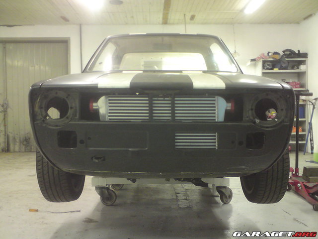

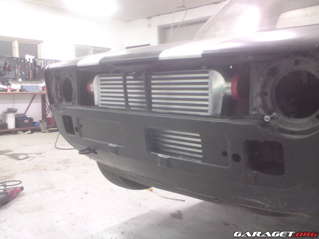

var ju tvungen att prova intercoolern oxå big_smile
https://www1.garaget.org/gallery/images/129/128259/128259-fef93c0ee76f2be101fd1b7de2f27d98.jpg
kommer bli bra där wink
https://www1.garaget.org/gallery/images/129/128259/128259-8cb0227e87ae67fddf0d6dcd173479aa.jpg

Ny syns det verkligen hur kort den kommer bli, 16 cm är ganska mycket. Kan du inte ta en bild helt från sidan så man verkligen får se hur kort den är
